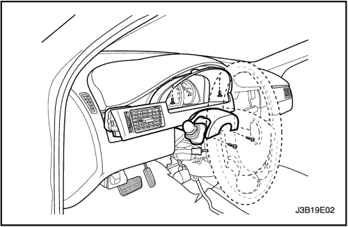

Wymiana żaróweczek podświetlenia zegarów
Re: Zegary
: 9 lut 2015, o 17:48
autor: XaRaDaS
Wracając do tematu, żeby dostać się do zegarów musisz odkręcić od dołu plastikową osłonę i delikatnie podważyć z lewej strony listwę. Nie pamiętam czy nie trzeba odkręcić plastików za kierownicą, ale to zobaczysz jak będziesz ściągał. Za osłoną są chyba dwie śruby trzymające zegary. Przed odłączeniem złączy elektrycznych odepnij minusową klemę z akumulatora.
zegary
zegary
demontaż zegarów.png (14.44 KiB) Przejrzano 850 razy
Żaróweczek nie pamiętam jakie są, ale chyba W5W. Składasz odwrotnie, też mnie to czeka, bo mi nie świeci się za obrotomierzem ;)

Dziękuję
bardzo za podpowiedź.Jeżeli się zdenerwowałeś to bardzo przepraszam.Jeszcze raz serdeczne dzięki i pozdrawiam.
