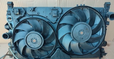

Ostatnio naprawiłem klimatyzację, przejrzałem forum, obejrzałem youtuby ale gość od klimy zauważył pewną rzecz i nie widziałem nigdzie wskazówki pozwalającej na rozwiązanie nurtującego mnie problemu.
Cruze 2.0 z silnikiem NLP. Na postoju, z punktu widzenia fotela kierowcy oba wentylatory kręcą zgodnie z kierunkiem ruchu zegara. Mały wentylator kręci odwrotnie do kierunku ułożenia łopatek, zatem zasysa powietrze zewnątrz przez przez chłodnice do komory silnika, natomiast duży wentylator kręci zgodnie z ułożeniem łopatek i wypycha gorące powietrze z komory silnika przez chłodnice na zewnątrz.
Całe życie uważałem, że tak ma być, bo na postoju po zgaszeniu silnika wentylatory nadal schładzają chłodnice nawet jeszcze przez kilkanaście sekund, a w takim przypadku pchanie powietrza jest bardziej efektywne niż zasysanie, natomiast podczas jazdy faktycznie wydaje się to bezsensowne bo wentylator próbowałby pchać powietrze w kierunku odwrotnym do kierunku jazdy.
Czy może ktoś coś podpowie, który z nas ma racje i jak się to powinno kręcić? :D

KapralTM pisze: 21 lip 2024, o 11:32 natomiast podczas jazdy faktycznie wydaje się to bezsensowne bo wentylator próbowałby pchać powietrze w kierunku odwrotnym do kierunku jazdy.
I tego się kolego trzymaj :D Oba wentylatory kręcą się w prawo patrząc z kabiny i są ukształtowane tak samo tzn. zasysają powietrze w kierunku silnika. :witam:

No to czeka mnie demontaż obudowy razem z wentylatorami. Zadaje tylko sobie tylko dwa pytania:
Jak to możliwe, że ktoś złożył to w taki sposób, że wentylator kręci się w drugą stronę?
Przejrzałem yt i tam widać demontaż zderzaka luzowanie chłodnic i dopiero wyciąganie wentylatorów. Czy da się to zrobić jakosybez demontowania przodu?

KapralTM pisze: 21 lip 2024, o 11:32 Całe życie uważałem, że tak ma być, bo na postoju po zgaszeniu silnika wentylatory nadal schładzają chłodnice nawet jeszcze przez kilkanaście sekund, a w takim przypadku pchanie powietrza jest bardziej efektywne niż zasysanie,
Kolego pomyśl logicznie jak pchanie powietrza z pod maski na chłodnicę o temperaturze często w granicach 100 stopni jest bardziej efektywne od zassania powietrza z zewnątrz nawet przy obecnych upałach. Kiedy chłodnica się szybciej schłodzi czy jak przepuścisz przez nią powietrze o tem. 100 czy 30 stopni. Jak już pisałem u mnie oba wentylatory zasysają powietrze z zewnątrz. :witam:

Według schematów nie ma możliwości żeby wentylatory kręciły się w przeciwną stronę.
Jedynie KR20L może je spinać żeby pracowały szeregowo.

Sprawdziłem na Allegrogo.
W automacie oba wentylatory powinny mieć łopatki skierowane w tym samy kierunku a u mnie jest inaczej. Jutro wrzucę zdjęcia.

U mnie jest tak i u Kaprala zapewne tak samo.
Z tego co ja zrozumiałem to u Kaprala śmigła kręcą się prawidłowo w prawo tylko duże śmigło jest odwrotnie niż małe i nie zasysa powietrza z zewnątrz tylko z komory silnika. Myślę że ktoś odwalił niezłą rzeźbę albo Kapral był za długo na słońcu. :lol:

Normalnie jutro pójdę i zrobię zdjęcie w aucie bo i tak mi nie uwierzycie :D
Ktoś wstawił wentylator z benzyny do diesla! :/
