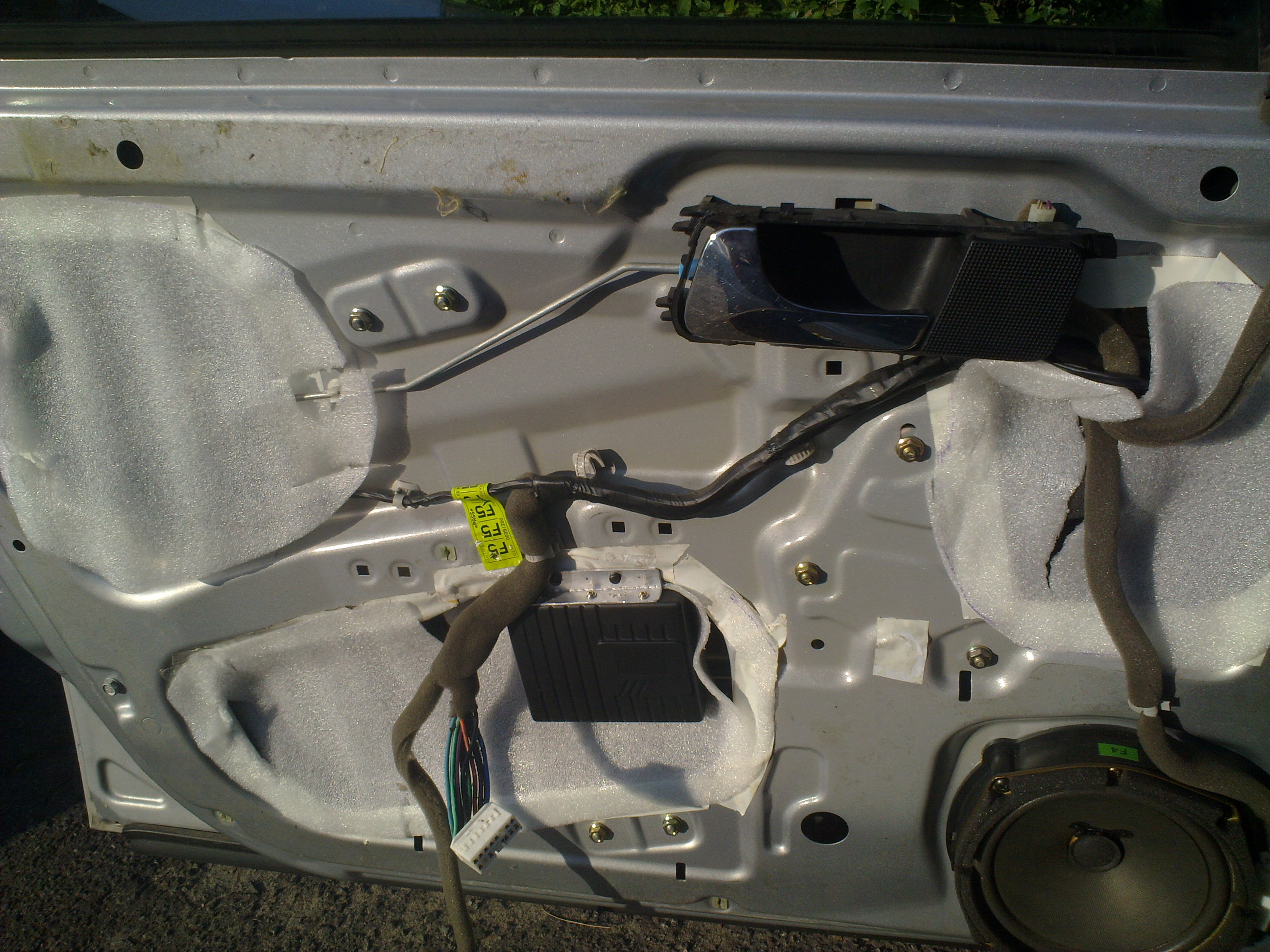

Na początku wyjmujemy delikatnie osłonę sterowania lusterek w lewym słupku( jest na dwa zatrzaski) i wypinamy dwie wtyczki ,następnie odkręcamy 4 wkręty które trzymają tapicerkę
drzwi jeden schowany w uchwycie na dole plus plastikowy, leciutko ociągamy a następnie wyjmujemy osłonkę klamki Uwaga! ma 6 zatrzasków po dwa na górze i dole po jednym po bokach.Całość unosimy do góry aż zejdzie z przycisku blokowania drzwi i mamy dostęp do wszystkich wtyczek które wypinamy.Ukazuje się nam taki widok(u mnie już po zdjęciu foli ochronnej i przykręceniu samego modułu) Obrazek

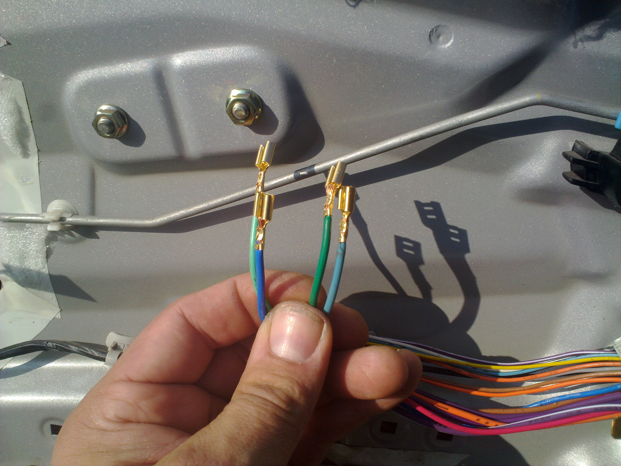

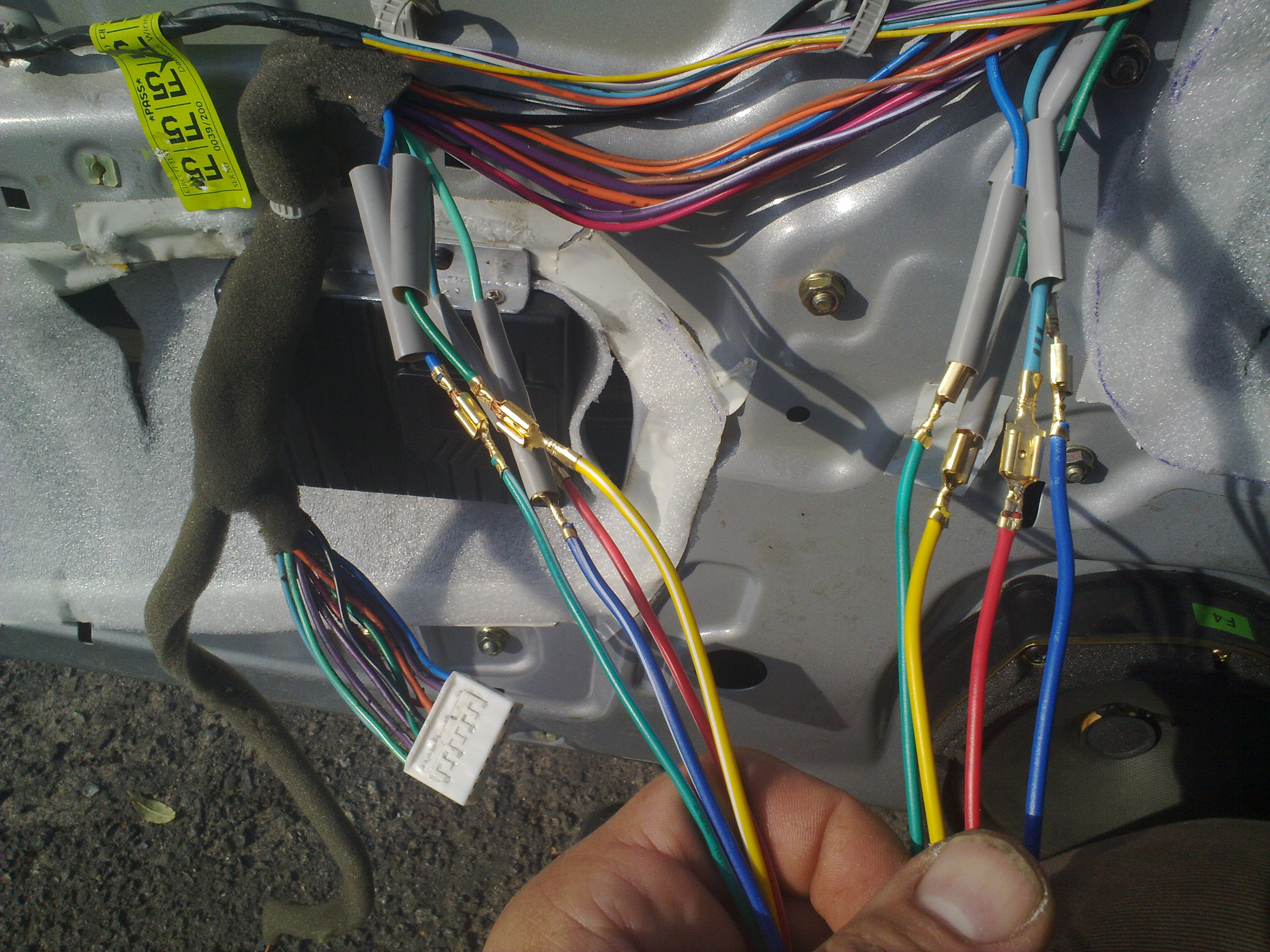

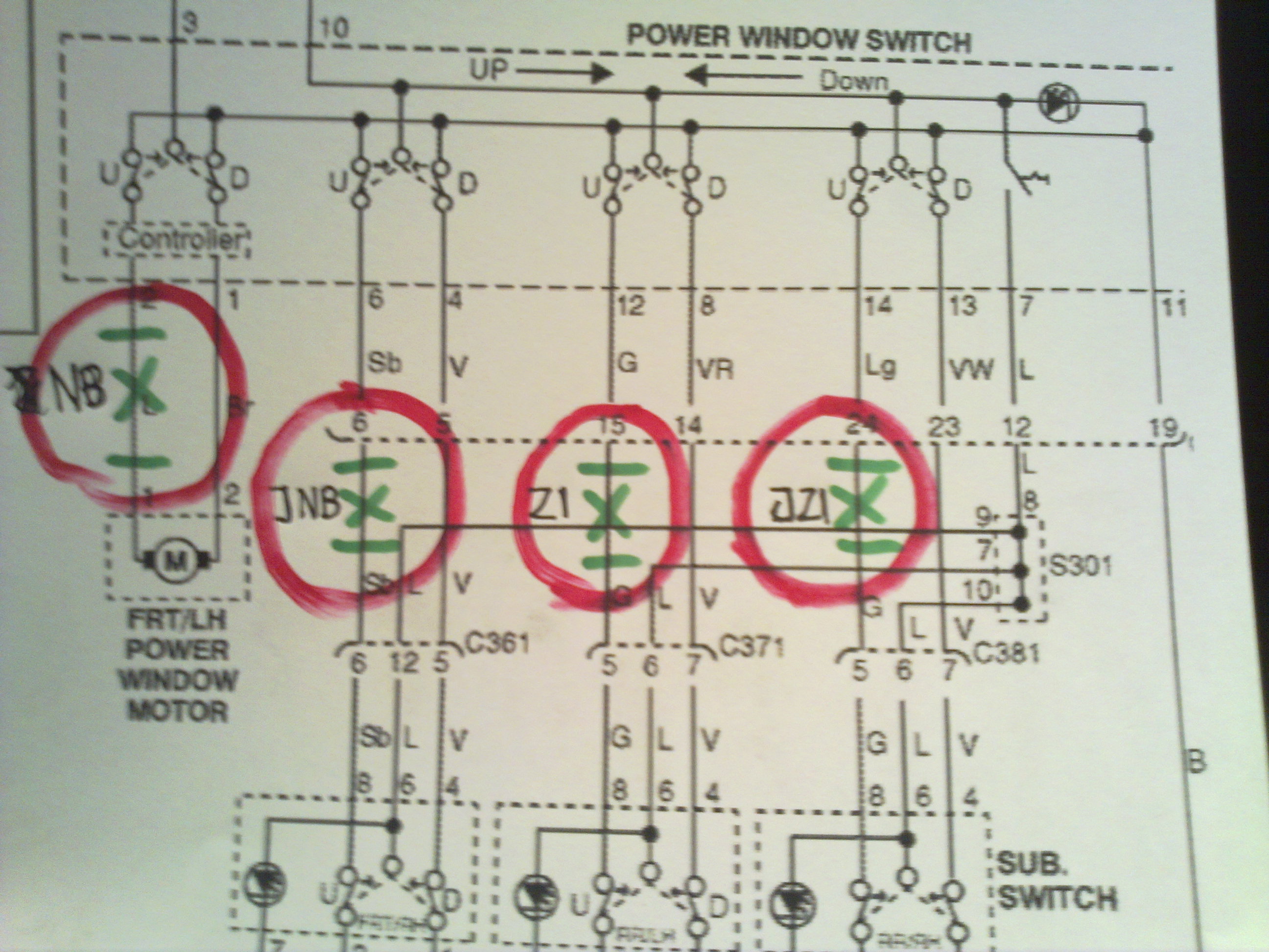

Następnie odwijamy wiązkę kabli ja to zrobiłem u góry wyszukujemy na początek cztery przewody JASNO ZIELONY,JASNO NIEBIESKI,ZIELONY (te są wyrażnie grubsze) i NIEBIESKI CIENSZY które rozcinamy Obrazek

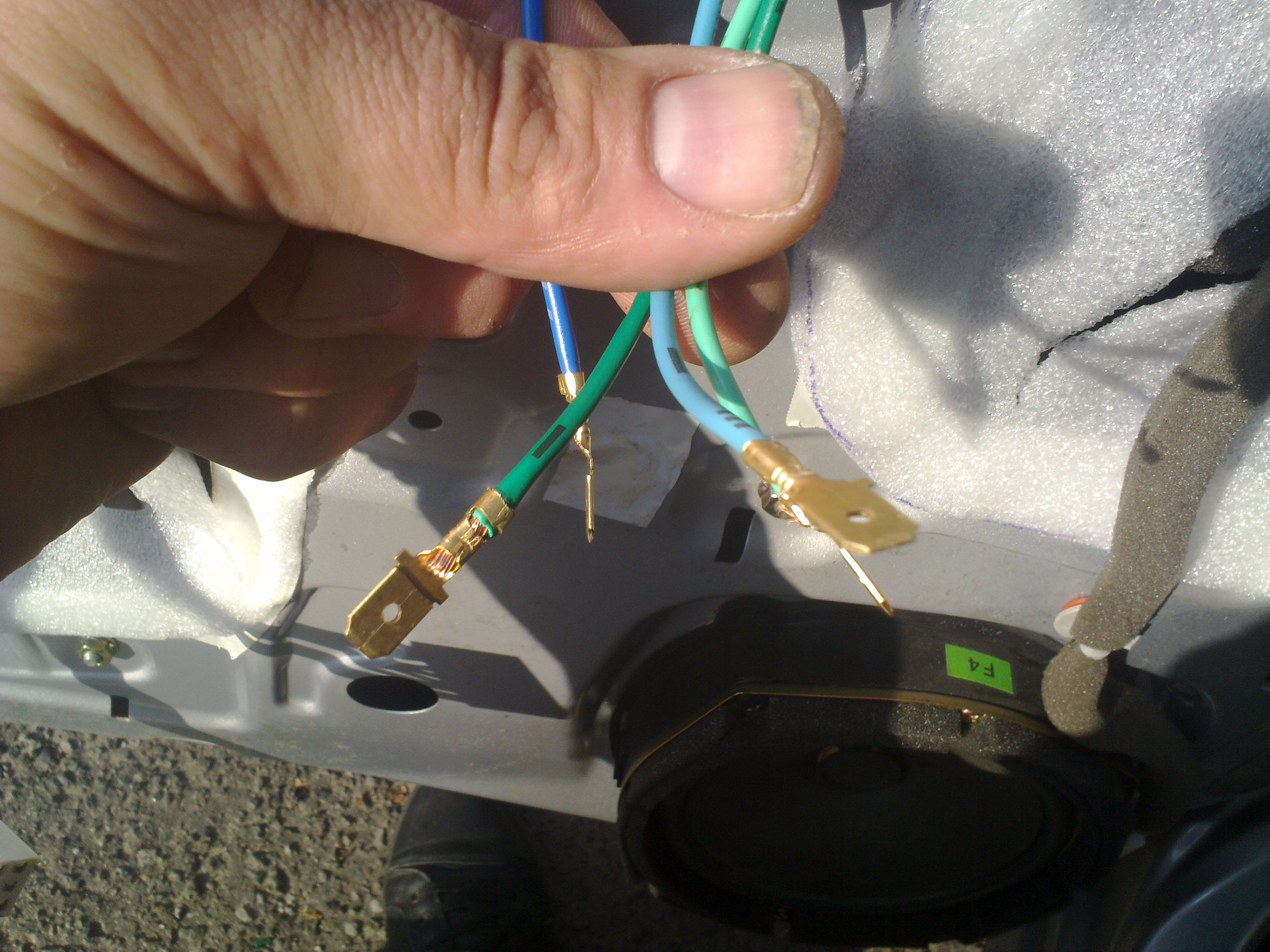

Ponieważ nie mogłem lutować zastosowałem konektorki i tak:
-niebieski zamykanie LP
-zielony zamykanie LT
-jasno niebieski zamykanie PP
-jasno zielony zamykanie PT wg schematu Obrazek
Łączymy przewody z wiązki nr1 pogrupowane są param , jeden łączymy z przewodem idącym do wtyczki z przyciskami (u mnie z paskiem) a drugi do idącego w stronę wyjścia z drzwi czyli do silniczka. Obrazek

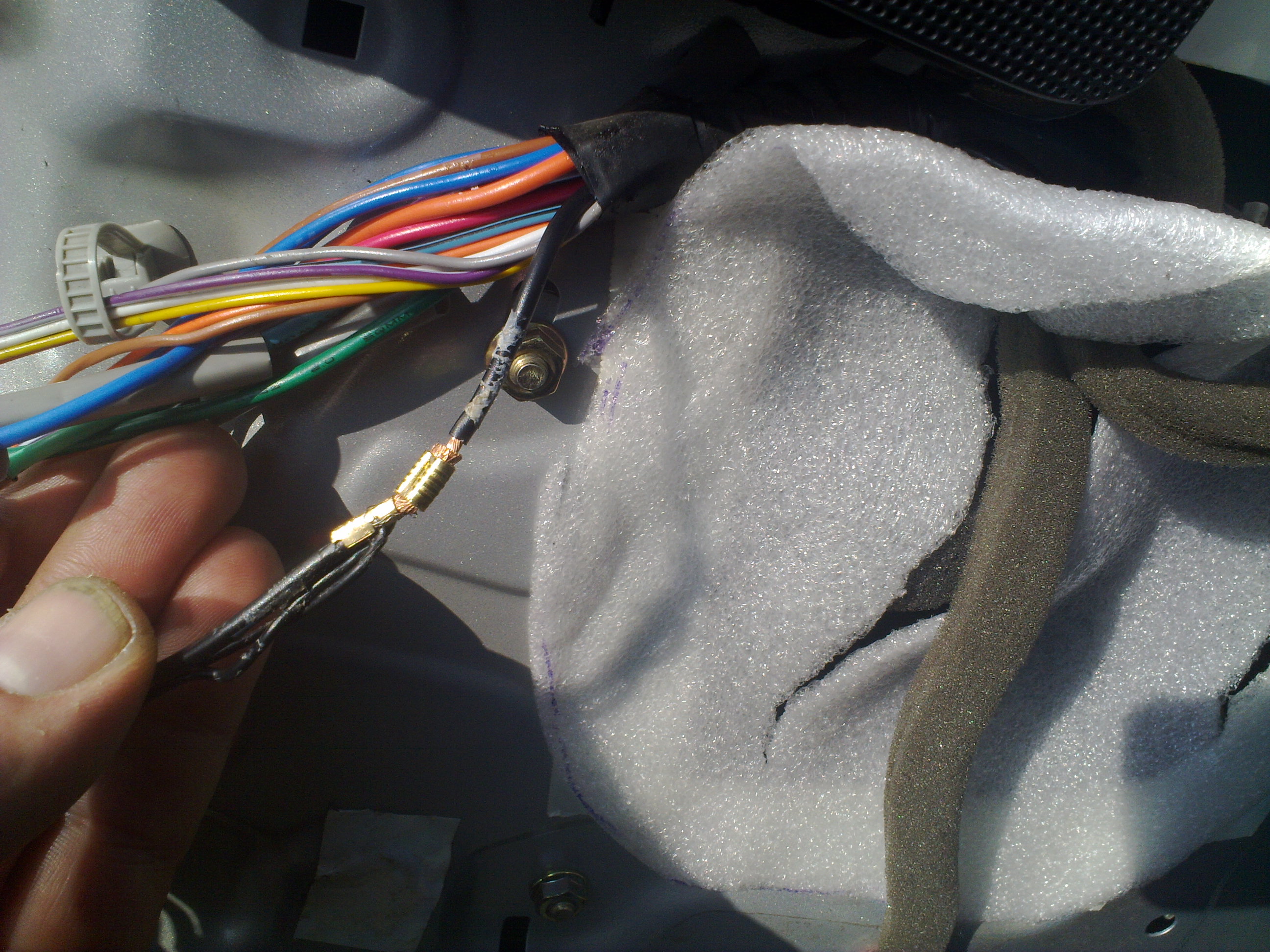

Wiązka nr2 cieńsza- czarny wiadomo minus tutaj Obrazek

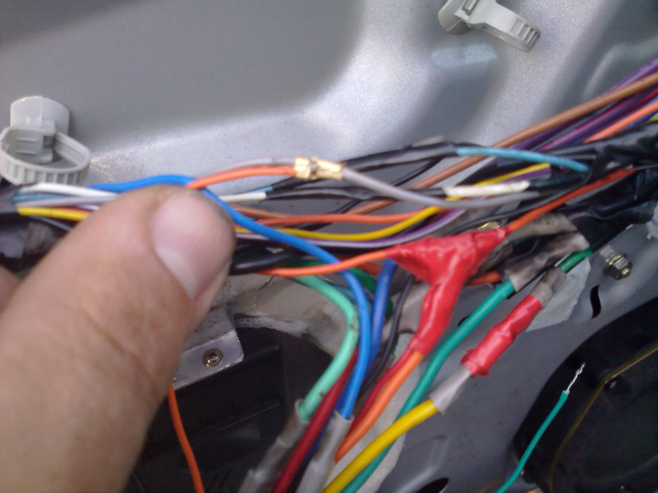

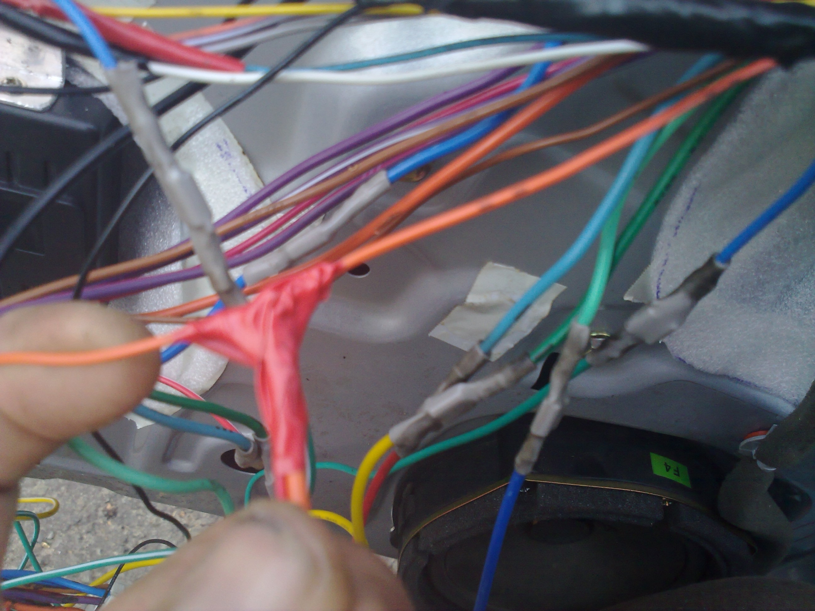

czerwony plus skręcamy z 9 przewodem z grubszej wiązki i podłączamy do pomarańczowego cieńszego przewodu który otwiera bagażnik jest stale pod napięciem i zabezpieczony jest 15A bezpiecznikiem co powinno wystarczyć Obrazek

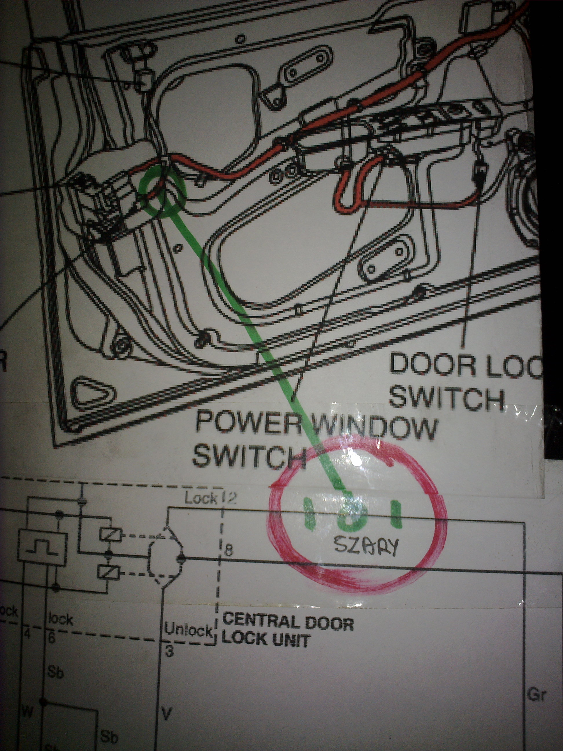

Przewód sterujący wyzwalający domykanie szyb po zamknięciu drzwi do szarego idącego w stronę zamka Obrazek
Wg schematu Obrazek
Ostatni który został wg instrukcji ma być podłączony do ACC stacyjki ja dołączyłem go do grubego pomarańczowego to jest zasilanie szyb(dokładnie to już nie pamiętam) napięcie pojawia się po włączeniu stacyjki. .Bez podłączenia też działał ale myślę że jego zadaniem jest uśpienie modułu w czasie jazdy.U nas sterowanie zamykaniem jest na" plusie"

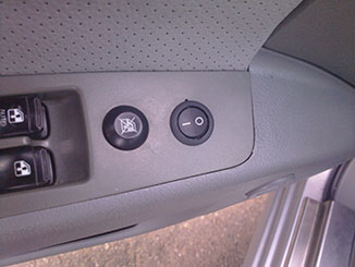

kjas9
Posty: 917
Silnik: 1,4 T +chip 163 km
LPG: KME Skay Max
Lokalizacja: SO
Re: automatyczne domykanie szyb
Post autor: kjas9 »
Ja zrobiłem tak -jest pod ręką i wpasowuje się w całość.
