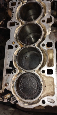

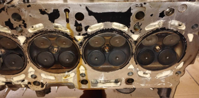

No więc ten silnik nie ma żadnego punktu którym by pchało olej do układu chłodzenia. Jest tylko podstawka z filtrem oleju, czujnik i to jedyne miejsca olejowe na zewnątrz silnika. Po kabłubie leci kanalik w góre, mija UPG i dalej głowica - smarowanie wałków i hydrauliki. Na fotkach kanalik olejowy(łezka) obok trzeciej śruby.
Przyczyna owej sytuacji odkryta - mechanik tak dopier....ł śruby że na czwartej(licząc od rozrządu z tyłu na wydechu) puścił gwint podczas użytkowania silnika(a moze podczas samego dokręcania), a wiadomo że to sie setki razy nagrzewa i stygnie czyli pracuje. Część oleju lała sie po silniku z tyłu pod kolektorem, część pchało do płaszcza wodnego. Dlatego że czwarta śruba wogóle nie trzymała, głowica puchła, robiła sie mikroszczelina i efekty widać mimo że trzecia śruba tuż obok kanału olejowego trzymała. Szkoda że są instrukcje z siłami dokręcania, no ale przecież doświadczony fachura który te silniki zna nie będzie w to lookał. Rozrząd jest prosty, na kołach są znaki IN i EX, na wale kropka i 3 ogniwa "złote". Co dalej? Mam pewien pomysł, rodem z silnika felki i fabii, tam też gwinty puszczają, zreszą są filmiki jak to naprawić. Szpilki M9, przewierci sie, zrobi tulejke u tokarza na M11(musi być min 2mm ścianki) o dł 60mm, loctite i powinno być. Czas pokaże.
