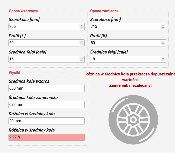

Na nowe felgi 18 cali 7J szukałem opony 215/50/18. Zgodnie ze sztuką powinienem kupić rozmiar 215/45/18 - jednak chciałbym miec grubszy profil aby wypełnić tą kozią luke. Opuszczanie auta mnie nie interesuje. Pytanie brzmi czy opona 215/50/18 która ma większą średnice o 20 mm w stosunku do rozmiaru 205/60/16 nie będzie obcierać? Załączam wyliczenie poniżej :ok:

Zacznijmy odbtegonze przekracza dopuszczalna różnice, więc zgodnie z nowq ustawa jest dzialniem w celu zakłamania stanu licznika i może być problem

Owadus55 pisze: 2 lip 2024, o 22:14Pytanie brzmi czy opona 215/50/18 która ma większą średnice o 20 mm w stosunku do rozmiaru 205/60/16 nie będzie obcierać?
Nie będzie.
Owadus55 pisze: 2 lip 2024, o 22:14Zgodnie ze sztuką powinienem kupić rozmiar 215/45/18
225/45/18
