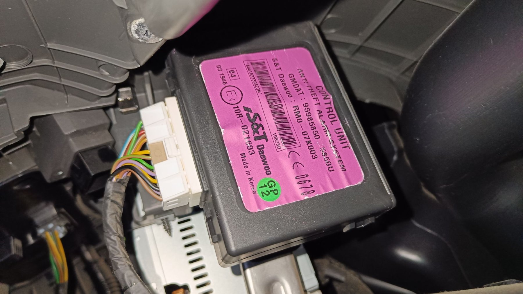

Co to za moduł?
dzida

Co to za moduł?
Post autor: dzida »
Czy to alarm?
Re: Co to za moduł?
Tak, moduł alarmu z zamkiem centralnym

Re: Co to za moduł?
Post autor: dzida »
to dziwne bo wiedziałem że mam centralny, ale nie wiedziałem że mam alarm, który zresztą nigdy nie wydawał żadnych odgłosów.... więc na czym polega jego funkcja alarmowa?
Re: Co to za moduł?
Jeśli zamkniesz drzwi kluczykiem bądź pilotem a otworzysz klamką od wewnątrz to zacznie ci wyć klakson i chyba mrugać kierunkowskazy.
W sumie przy zamykaniu zli otwieraniu z pilota kierunkowskazy też powinny mrugnąć.

Re: Co to za moduł?
Post autor: dzida »
Idę sprawdzić
Edit: sprawdziłem i nie jest tak jak piszesz:
Mruga przy zamykaniu i otwieraniu z pilota, ale po zamknięciu z pilota nie da się otworzyć klamką od środka (tzw deadlock) ale zamknąłem z pilota i otworzyłem dźwignią i z klucza klapę bagażnika i nic nie wydzierało się... Czyli alarm nie działa
