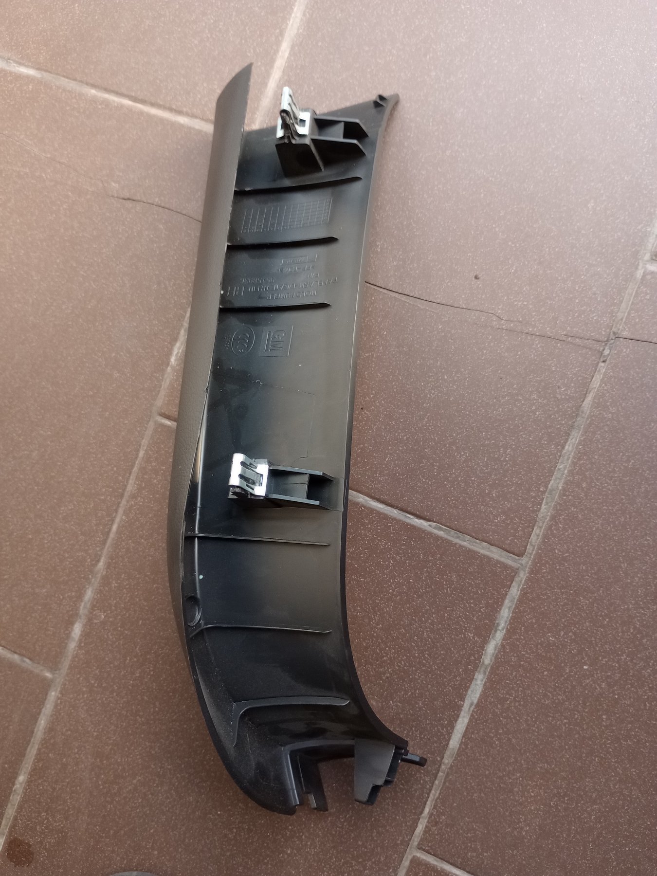

Czy wiecie może jak zdemontować plastikowe osłony klapy bagażnika? Udało mi się ściągnąć jedną - ale boczne już trzymają jak wściekłe - boje się przesadzić abym nie pourywał czegoś. Ma ktoś doświadczenie w tej kwestii? :papa:

Ja dwa dni temu też demontowałem te plastiki, trzeba szarpnąć z wyczuciem ale jeden zaczep został w klapie i musiałem kleić.
Ups, to Cruze ale plastiki podobne :Y

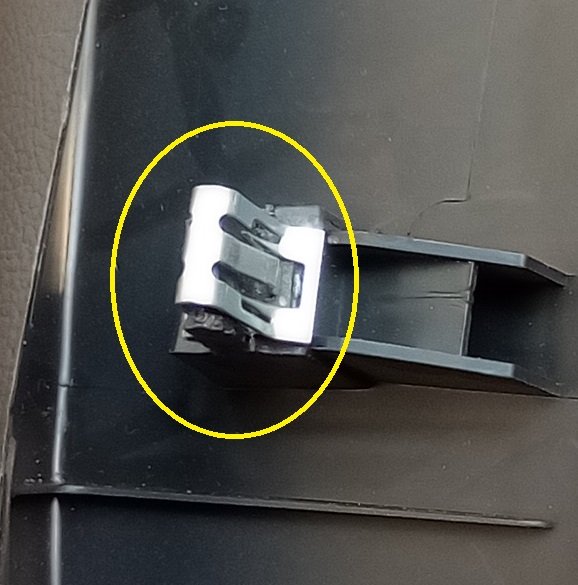

Ekstra kochar że masz doświadczenie - ten element to ta część z haczykiem na sznurek? Bo aż ciężko poznać?
Okej poznaje - i widze właśnie na samym końcu taki plastik wystający - który jak widziałem trzyma w jakiś sposób metal. Ten element Ci sie urwał?

Dokładnie urwał mi się ten element.
Re: Cruze Hatchback Demontaż Osłon Klapy Bagażnika
Ale spinka, czy miejsce na spinkę

Spinka z kawałkiem plastiku na którym siedzi.

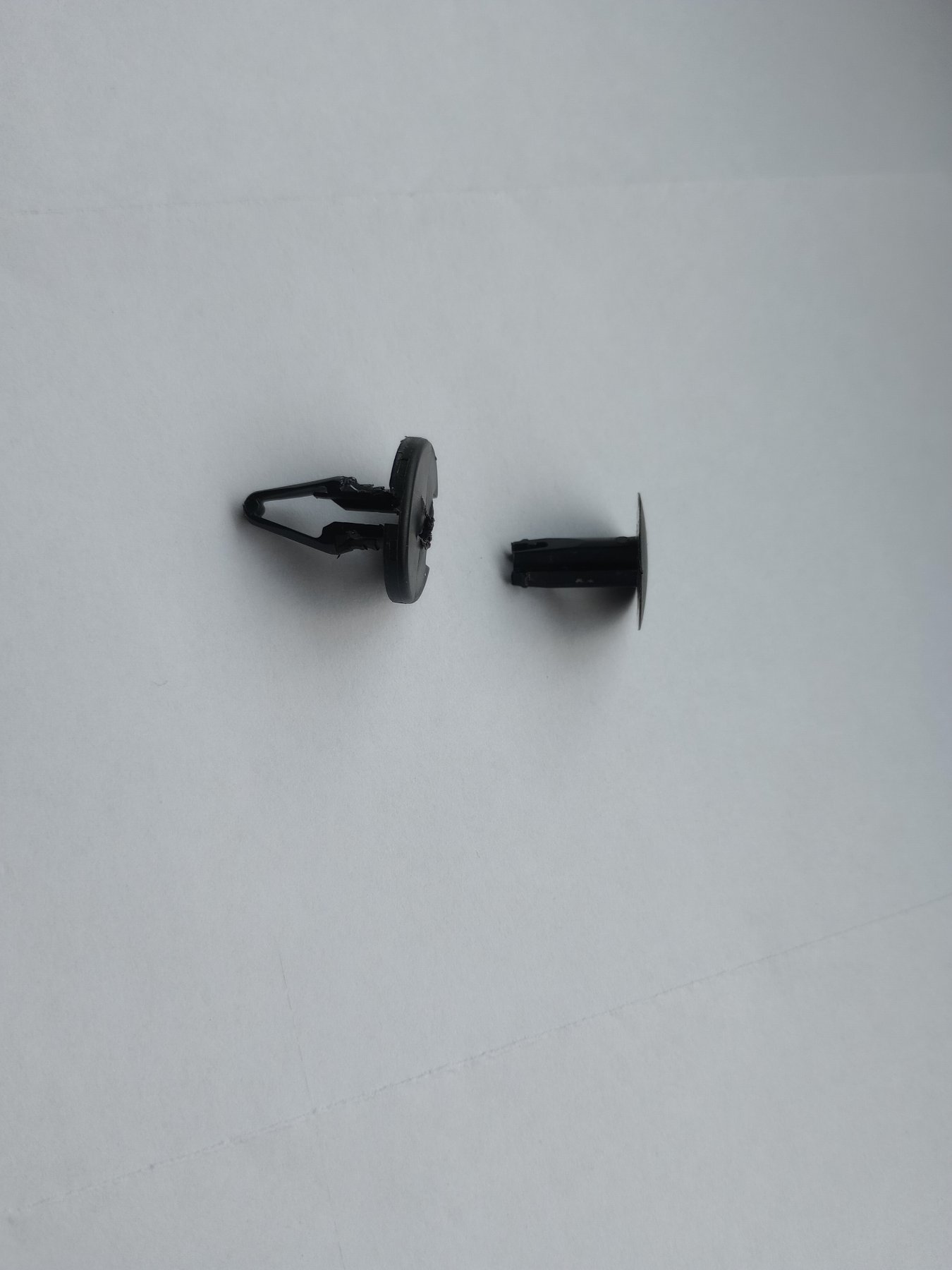

Rozumiem - a co z główną częscia klapy? Wyciagnalem juz 4 kołki ktore widac na srodku ale ani drgnie. Widac ze uchwyt do zamykania klapy jest jakby osobno ale ciagnalem i tez nie puszcza?

Wyciągnij też drugą część tych 4 spinek i szarp :D obudowa klapy trzyma się na takich samych spinkach jak powyżej.

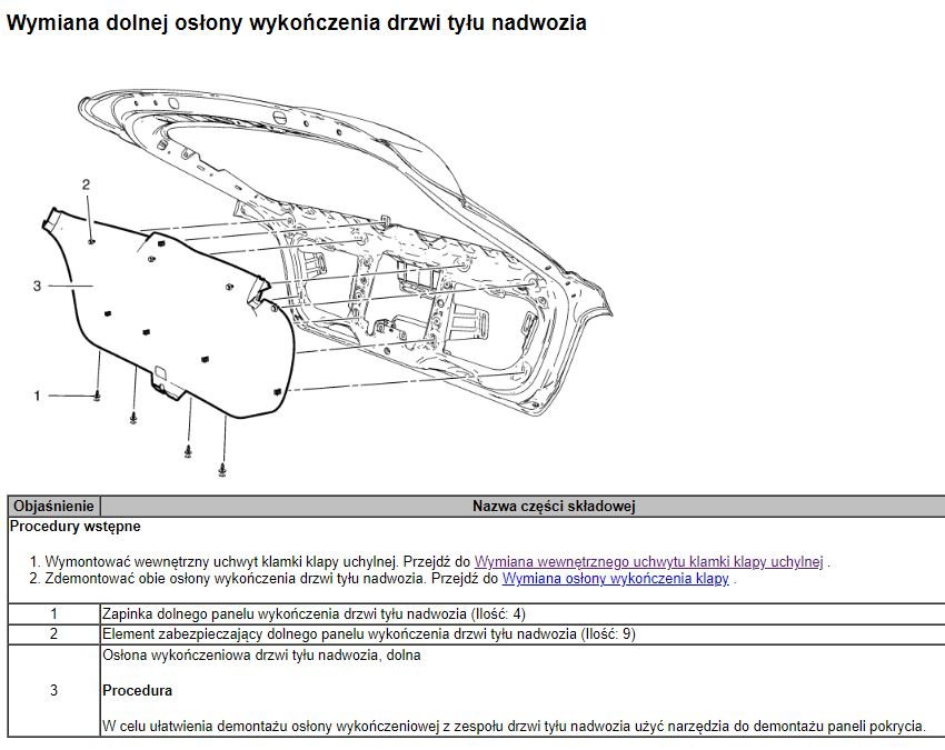

Dzięki kochar teraz moge ze spokojną głową szykować się do rozbiórki :ok:
A poradnik świetny! Możesz podać źródło tego bo z chęcią bym poczytał więcej a widze że są odnośniki.

Tak bez dolarsów chcesz czytać? :o
