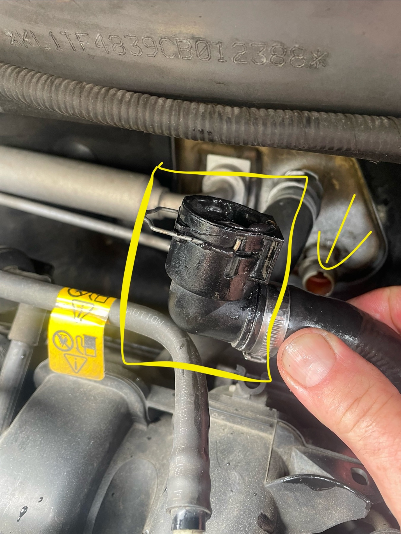

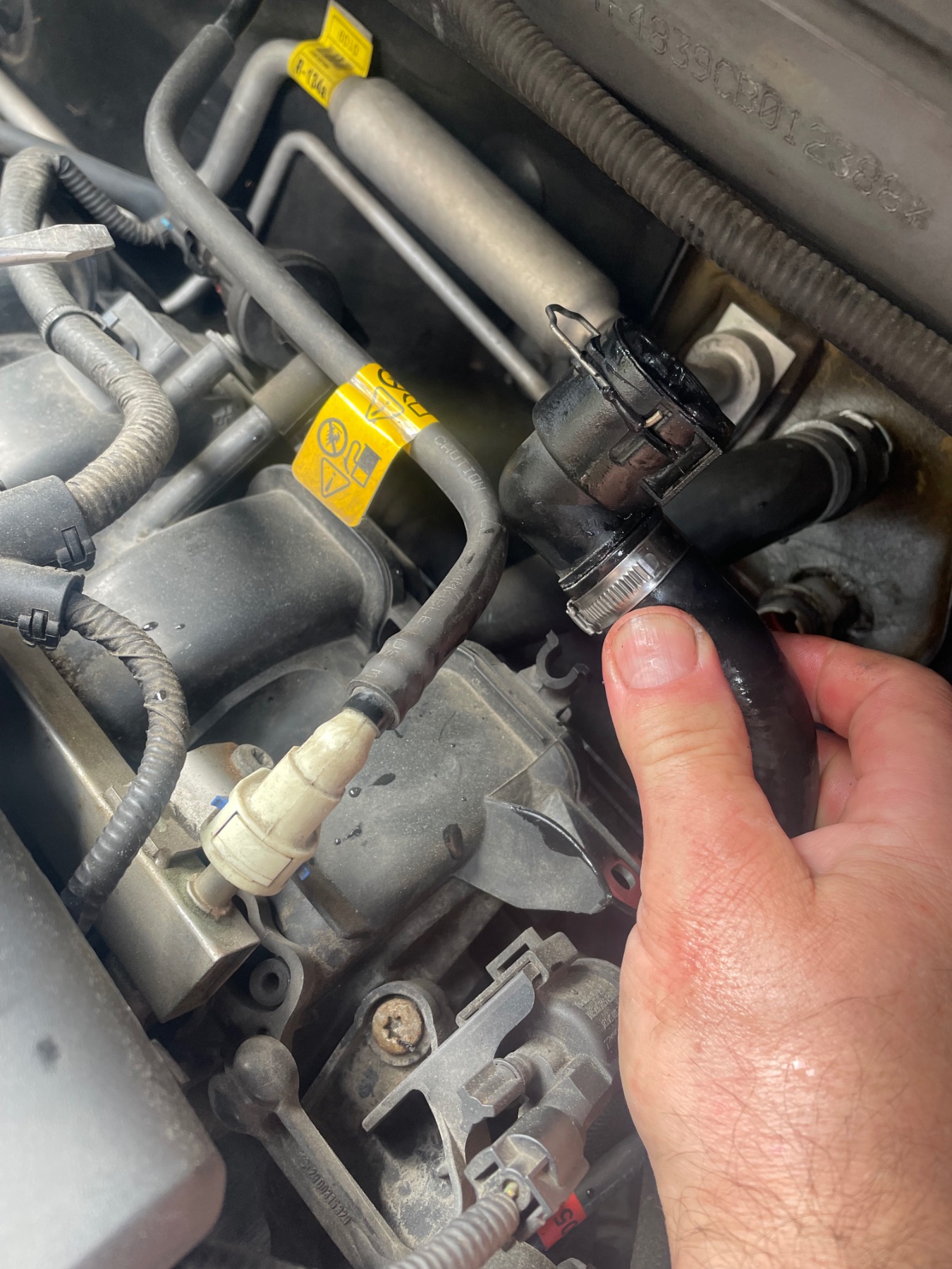

Cześć. Potrzebuje numeru części lub nazwy
Chodzi mi o połączenie węża z silnika który doprowadza ogrzewanie do kabiny.
Dziękuję

A po co tą złączke wymieniasz? Jeśli jest nieszczelna to wewnątrz jest oring - wydłub go i wymeń, chyba że złączka pękła.
