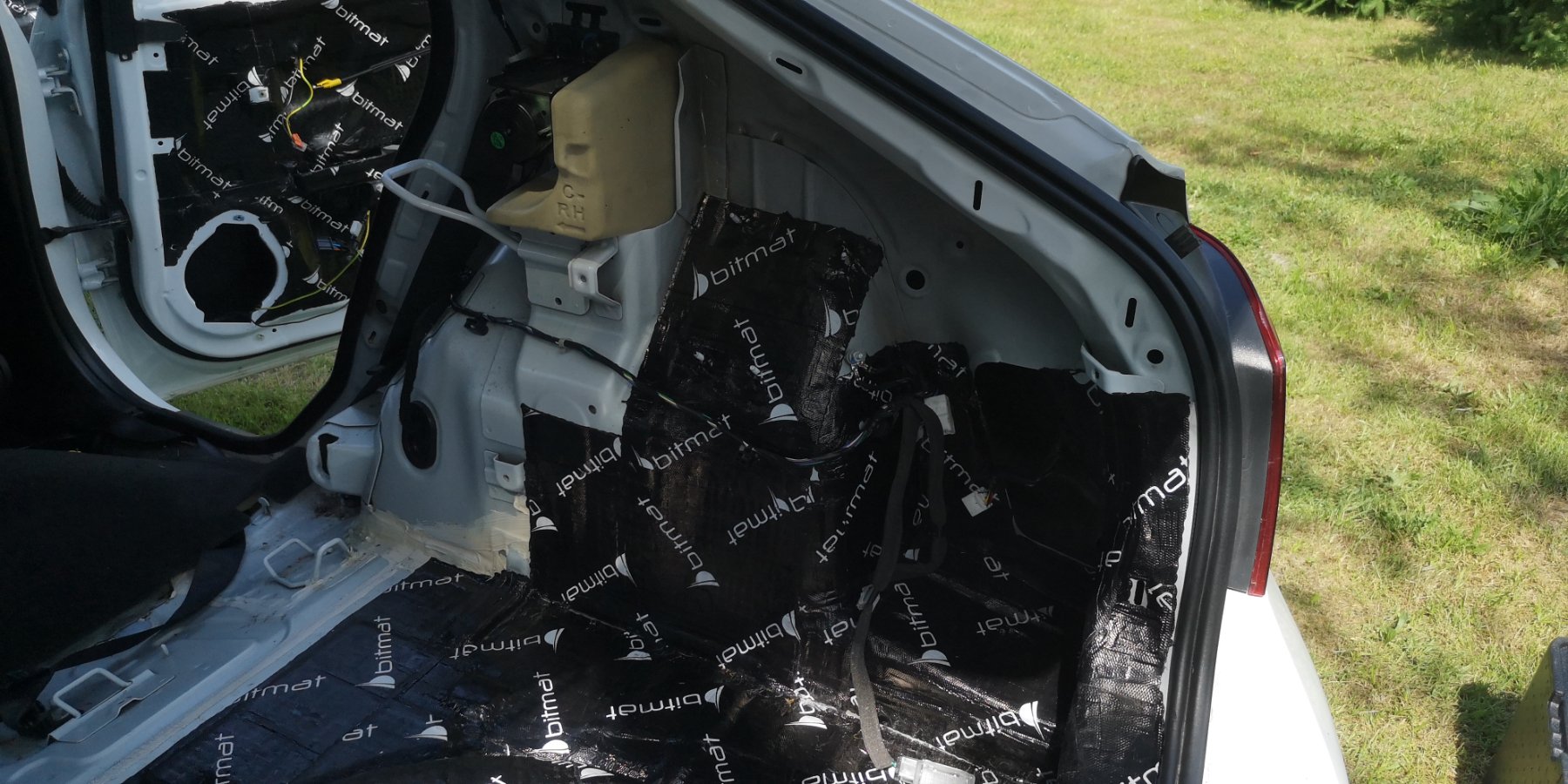

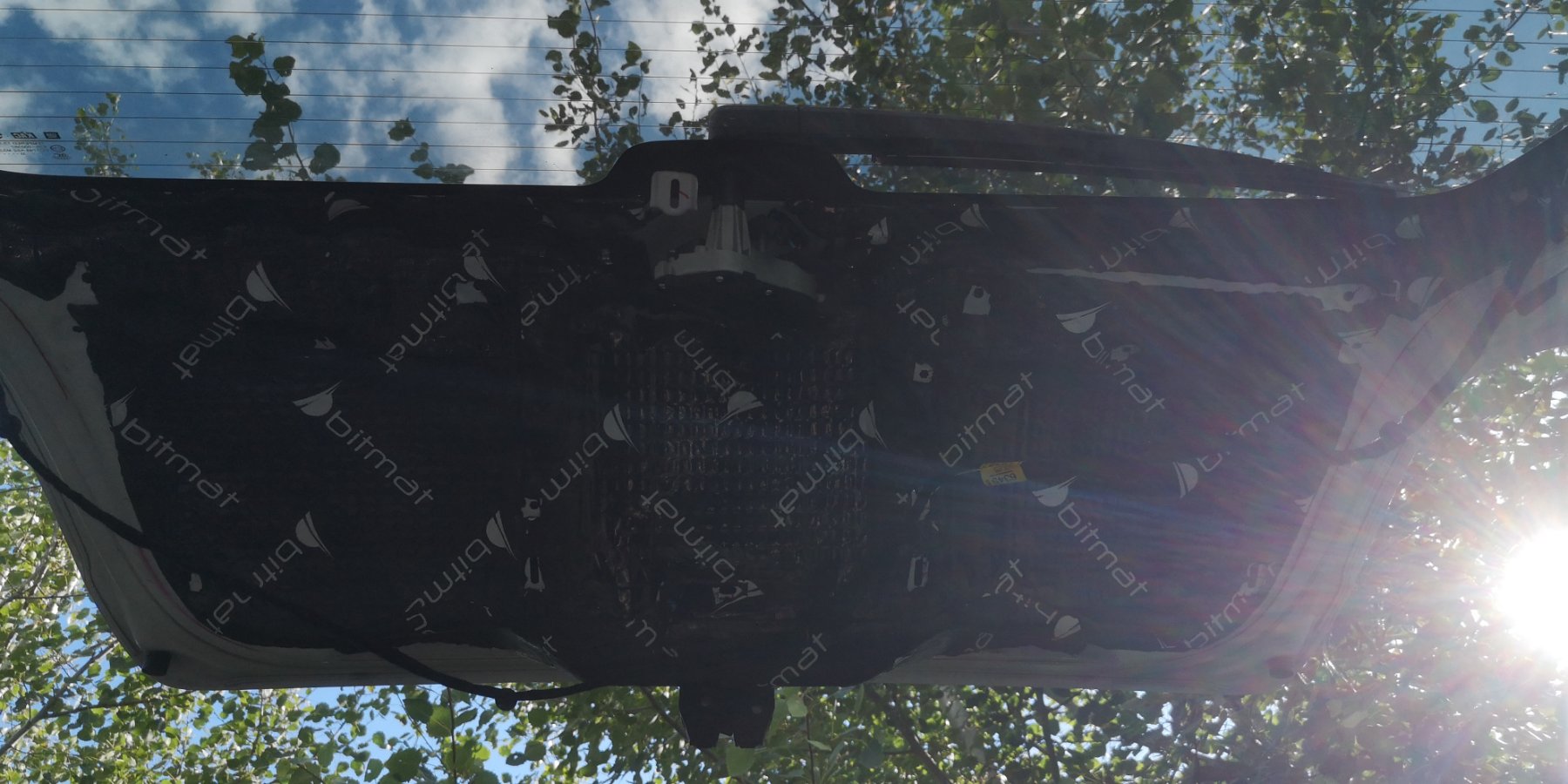

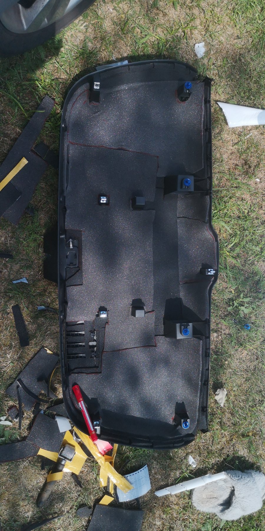

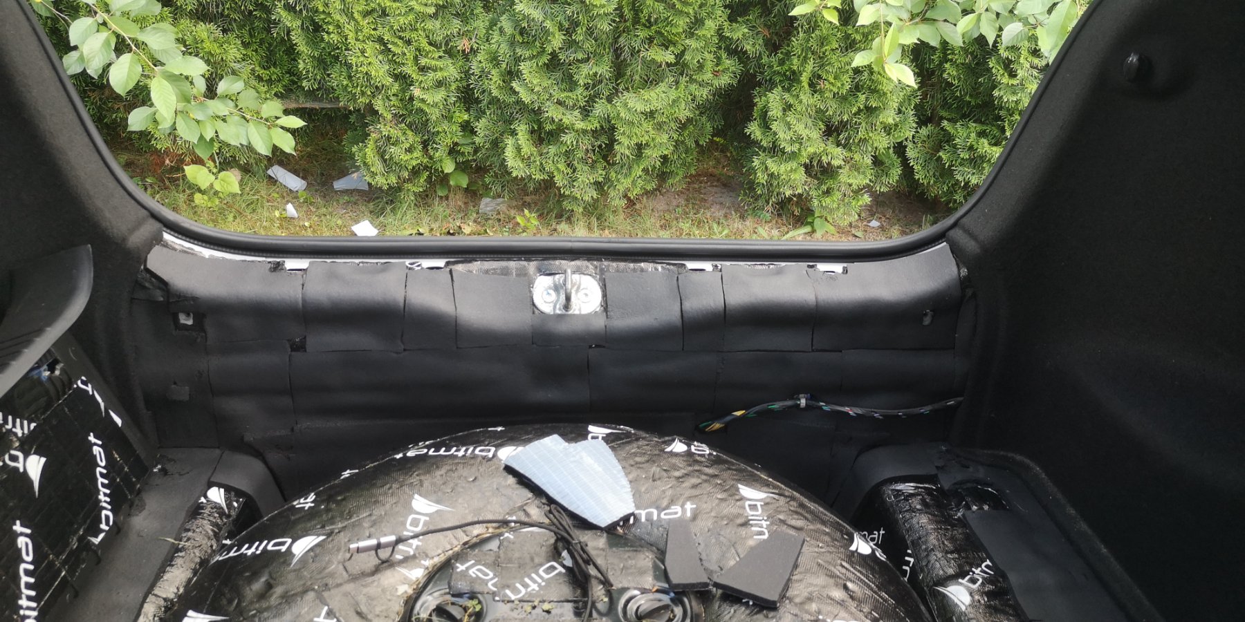

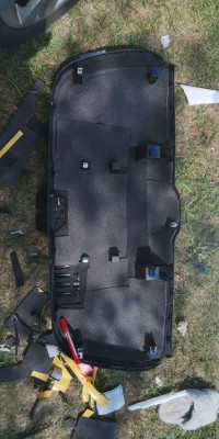

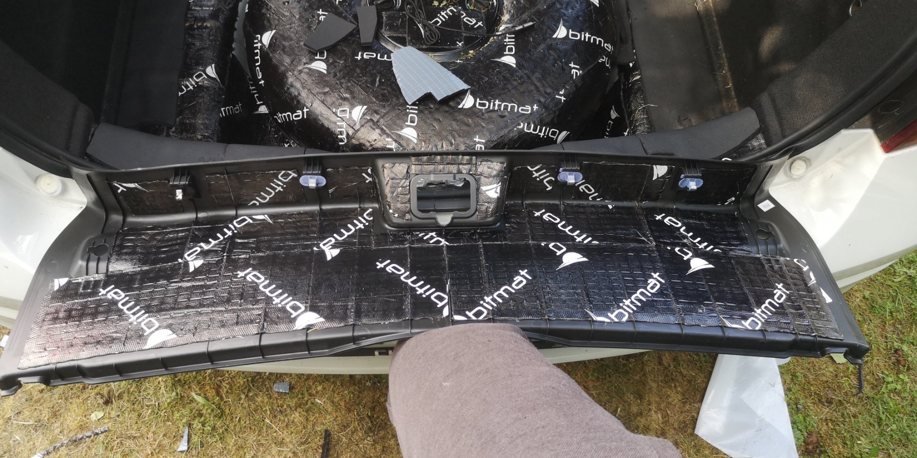

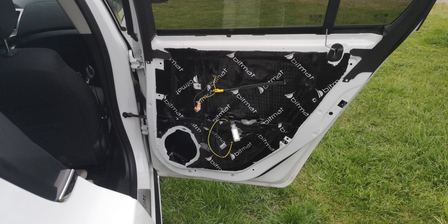

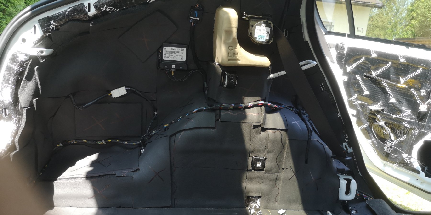

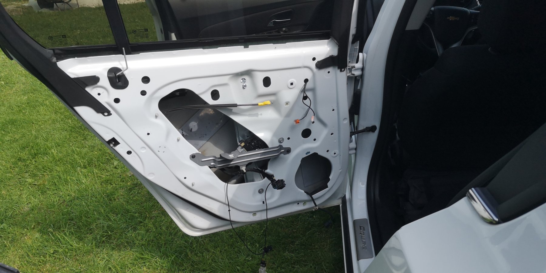

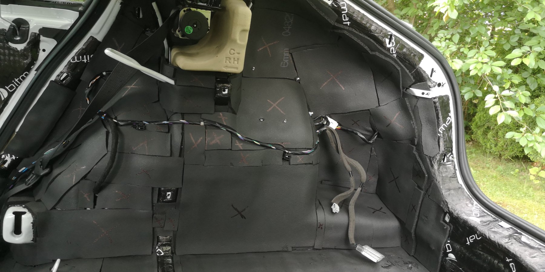

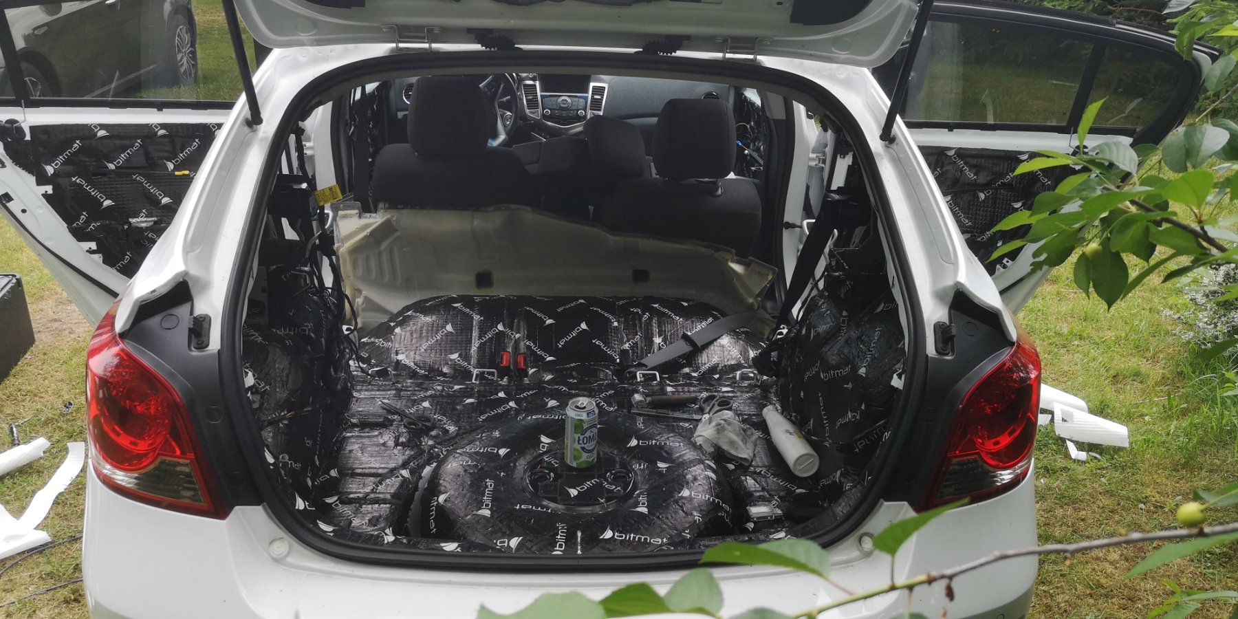

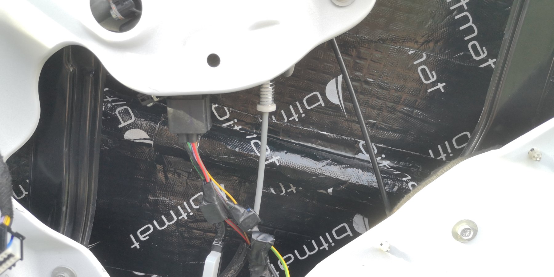

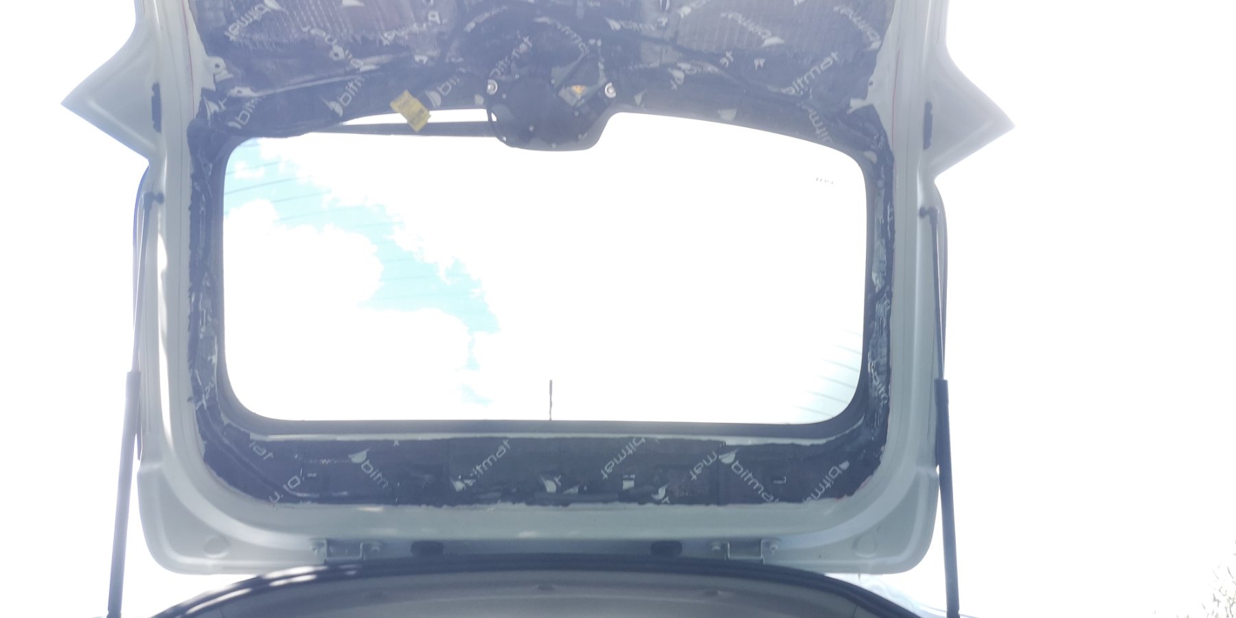

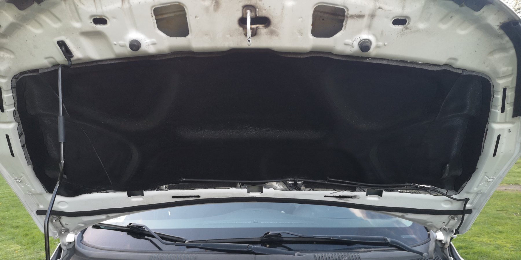

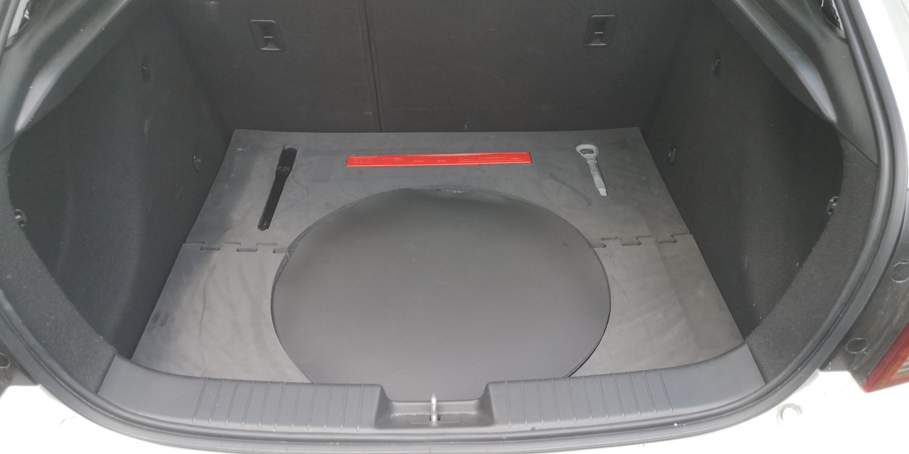

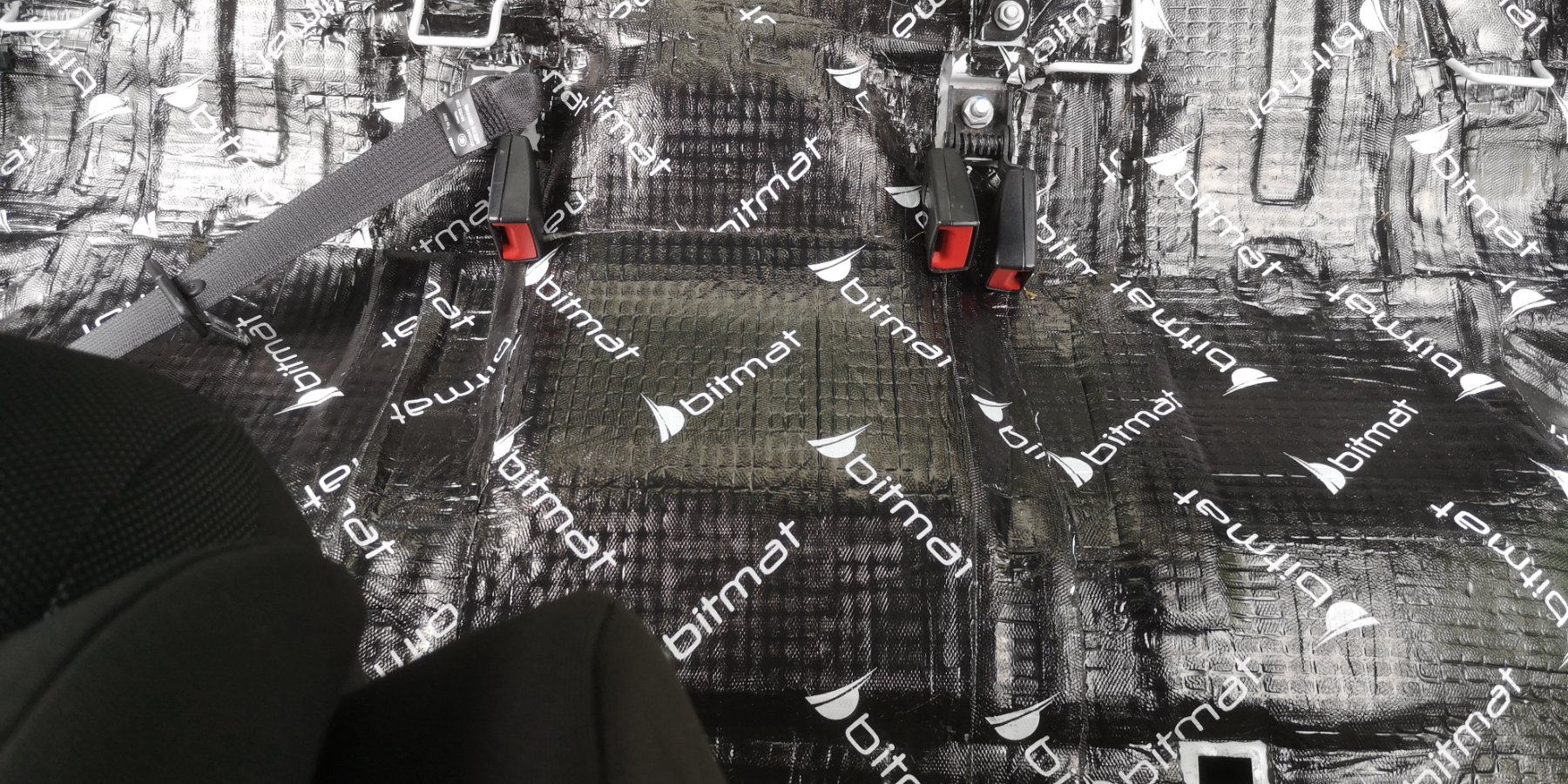

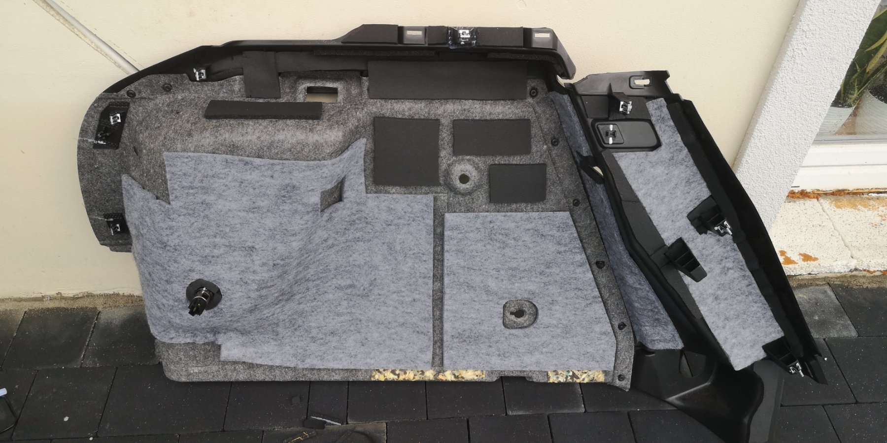

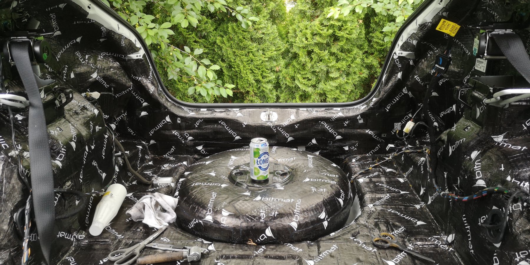

Reporterski obowiązek - w 2024 w lato wygłuszyłem przednie i tylnie drzwi/maske/słupki ABC/komore bagażnika + dociągnałem pod tylnią kanape/podszybie/klape bagażnika.
Starałem się dobrac materiały do danych miejsc jak najlepiej czytając poradniki itd.
Nie policzyłem wtedy ile poszło na materiały - myśle że na oko 1500-2000. Czy efekt jest warty? Nie licząc czasu na robote - za te 2000 jest warte. Gdybym miał taki efekt za 10-15k w firmie - na pewno nie, ale wtedy pewnie efekt byłby lepszy bo znają się bardziej tacy ludzie na takiej robocie, chociaz z drugiej strony pakowałem materiału pod korek, az czasami cięzko było dopiąć plastiki. Wymieniałem przy okazji wszystkie spinki i zatrzaski na nowe aby elementy sie pewniej trzymały.
Podsumowując mam porównanie bo w rodzinie jest drugi cruze którym jeżdze okazjonalnie i różnica jest odczuwalna, zwłaszcza przy prędkości od 100km/h. Jeden jeszcze plus który pojawił się po wygłuszeniu a nie jest związany z oceną szumu to waga drzwi - czuć przy otwieraniu i zamykaniu że są solidne a dzwięk ich zamykania jest cudowny - w porównaniu do drugiego cruza czy nawet innych aut o wiele nowszych w których miałem okazje być - nie słuchać zupełnie metalicznego i swoistego echa po trzasnieciu drzwiami. Bardzo fajna sprawa. Relacje zdjęciowa co udało mi się po tym czasie znależć po zmianie telefonu niżej.
