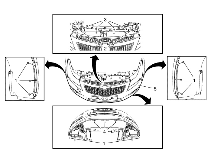

Zderzak przedni trzeba zdjąć.
zderzak cruze.jpg (90.76 KiB) Przejrzano 8092 razy
dodatkowo są ślizgi jak na tej zapożyczonej grafice (7.10)

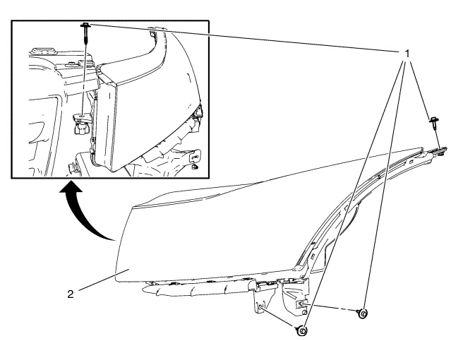

a sam reflektor jest mocowany na kilku srubach, ale jedna jak widać jest pod zderzakiem
reflektor cruze.jpg (63.54 KiB) Przejrzano 8090 razy
W twoim przypadku, możliwe ze tylko zderzak wyskoczył z tych ślizgów.

Mitko, nie zniechęć się, to się da zrobić bez połamania.
Niemniej te ześlizgi są krytycznym momentem operacji i chyba najlepiej byłby użyć specjalistycznego przyrządu - nie będę doradzał bo nie wiem jak to zrobić - z jednej strony zszedł mi bez problemu, a z drugiej ześlizgi się odkształciły i zderzak 'opadł' (tzn. po zamontowaniu jest szpara między zderzakiem a błotnikiem). Temat był już na forum, ale w tym przypadku nic nie zastąpi osobistego doświadczenia.
