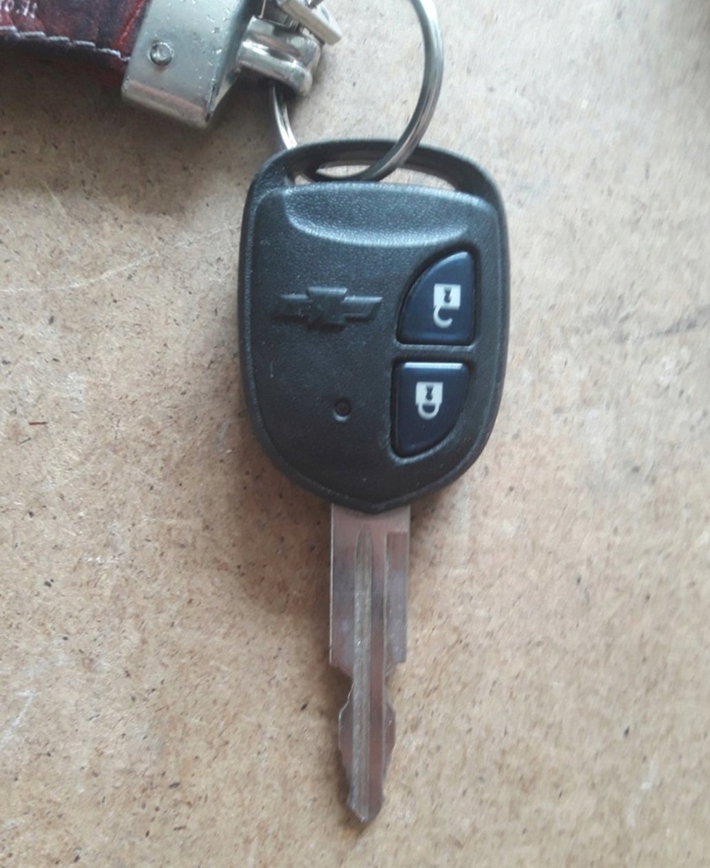

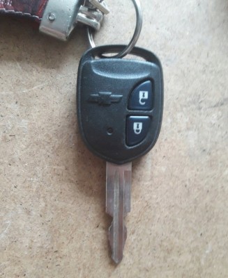

Witam. Szukam kluczyka do Sparka z 2009r o nr RK 970.
W ASO wołają ponad 600zl
ma ktoś na zbyciu taki kluczyk ? Bądź oswieccie mnie że jest jakiś zamiennik
co mogę dokodować. Są ogólnie dwa rodzaje z wypustka lub bez . Ja mam bez tej wypustki.

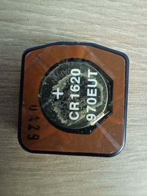

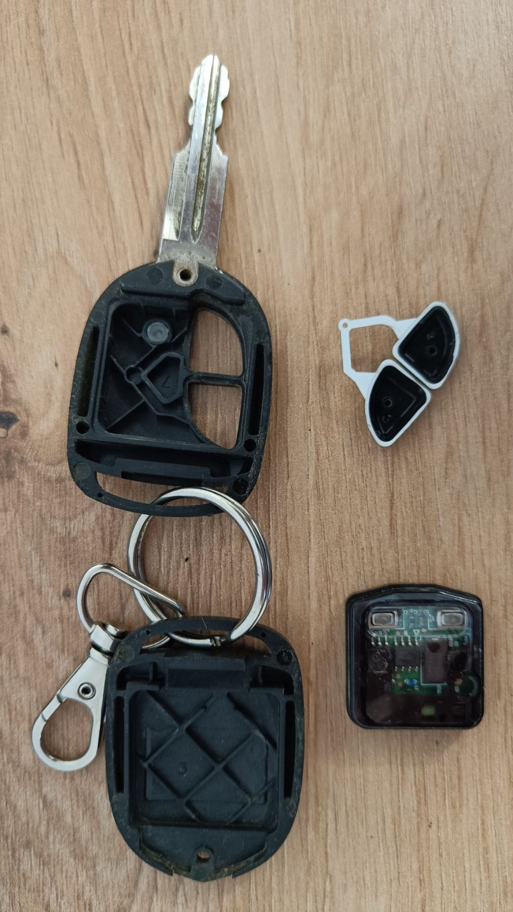

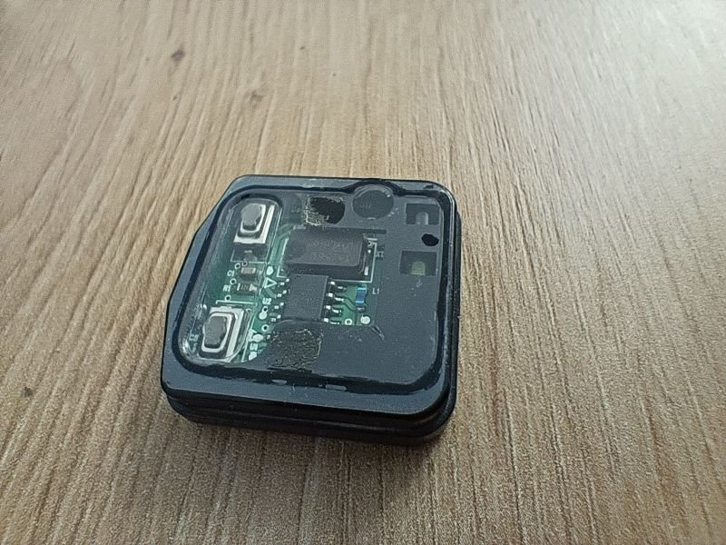

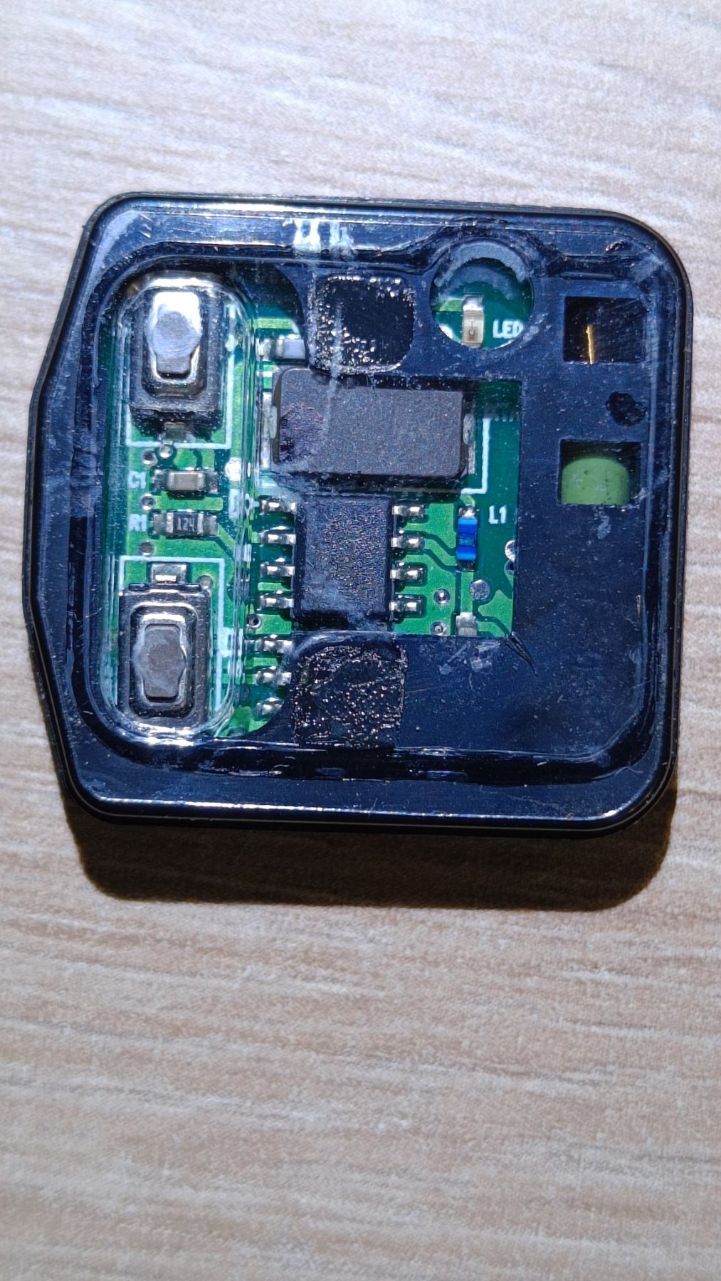

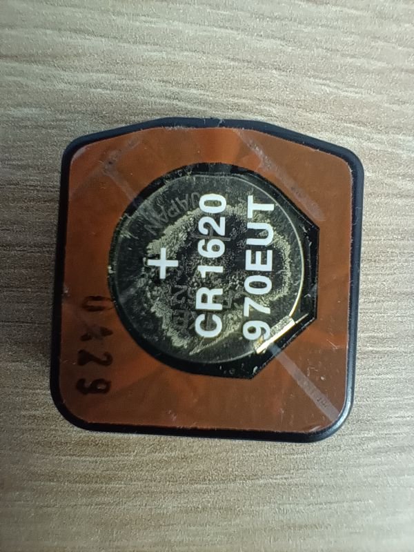

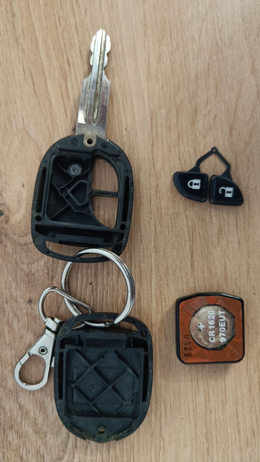

to tak dla zainteresowanych i potomnych oraz jeżeli komuś będzie to potrzebne tak wyglądają bebechy kluczyka z pilotem, o którym mowa w tym wątku.
Jak widać pastylka immo jest "zaszyta" w module zdalnego sterowania (1 foto prawy górny róg "kostki" pilota)
