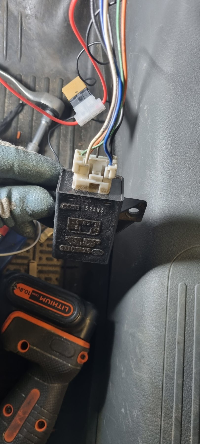

Pomocy, centralny zamek pilot
Post autor: MaciejB »
Mam problem moja mama zakupila Chevroleta kalosa jest centralny zamek ale z kluczyka kupiłem zestaw z pilotami i centralka i za chiny ludowe nie wiem gdzie to podłączyć. Znalazłem jakiś modul za schowkiem pasażera są dwa sygnały otwieranie i zamykanie ale nie wiem jak podłączyć żeby sterownik zadziałał. Ktoś pomoże? 🙏🙏

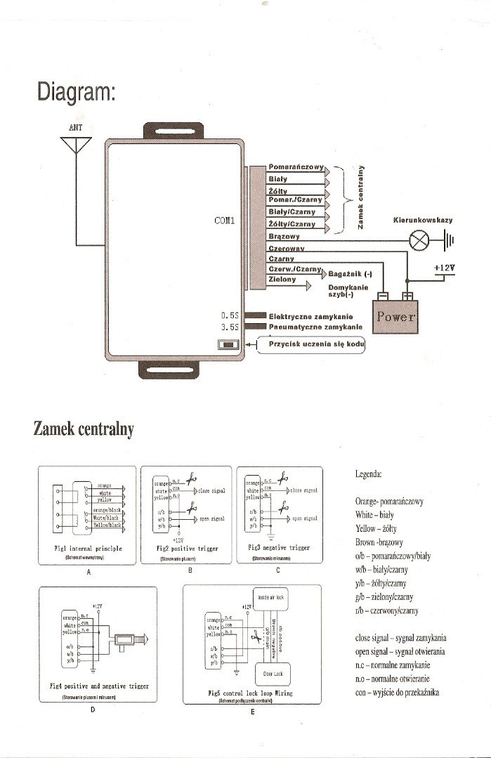

Taka mam instrukcje

Omg. Co za dziwaczny pojazd No to to jak no teraz steruje tym całym interesem ? Drzwi otwierają się wszytskie przez kluczyć na tym małym module tez są dwa sygnały. Jezlst ktoś wstanie mi to jakoś opisać rozrysować żeby to ogarnąć? Dopiero będę robił po świętach ale bym się przygotował już

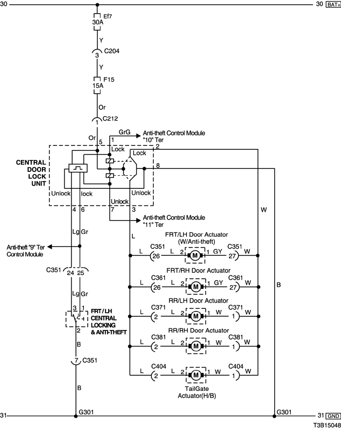

Re: Pomocy, centralny zamek pilot
W drzwiach kierowcy masz tylko krańcówki wysyłające sygnał do sterownika żeby otworzył pozostałe zamki.

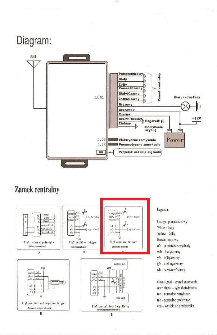

To jest schemat kompletnej instalacji centralnego zamka
Zasilanie nowego sterownika możesz wziąć z przewodu pomarańczowego (+12V) i czarnego (masa).
Według mnie najmniej ingerujące w oryginalna instalacje rozwiązanie to wpięcie się nowym sterownikiem pod piny 1 i 7 oryginalnego modułu.
U ciebie na tych pinach nie ma przewodów więc trzeba by je dołożyć.
W tym przypadku nowy sterownik konfigurujemy wedle wariantu "C" i przewód biały podpinamy pod pin 1 oryginalnego sterownika a przewód biało/czarny pod pin 7.
Ewentualnie można by podłączyć się przewodem białym pod przewód szary na pnie 6 a przewodem biało/czarnym na pod przewód jasnozielony na pinie 4, jednak nie jestem pewien czy takie podłączenie nie będzie sprawiać jakiś problemów.

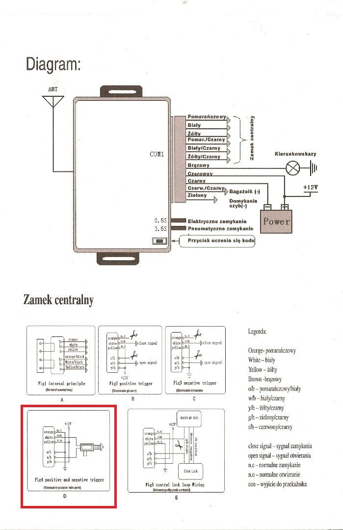

Druga opcja to wymian oryginalnego sterownika na ten uniwersalny, jednak to rozwiązanie pozbawia możliwości sterowania zamkiem centralnym kluczyka.
W tym przypadku nowy sterownik konfigurujemy wedle wariantu "D" przewody biały oraz biało/czarny podłączamy pod przewody biały oraz niebieski w oryginalnej instalacji (polaryzacje trzeba już sprawdzić we własnym zakresie).

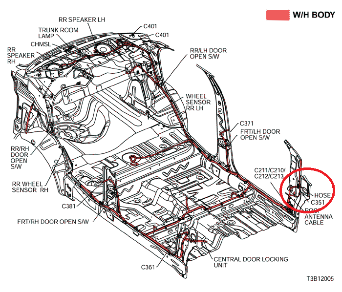

Nie wiem jak wygląda instalacje w samych drzwiach więc dodatkowy siłownik do drzwi kierowcy można by spróbować podłączyć w złączy głównym drzwi które znajduje się na słupku A, piny 26 i27.

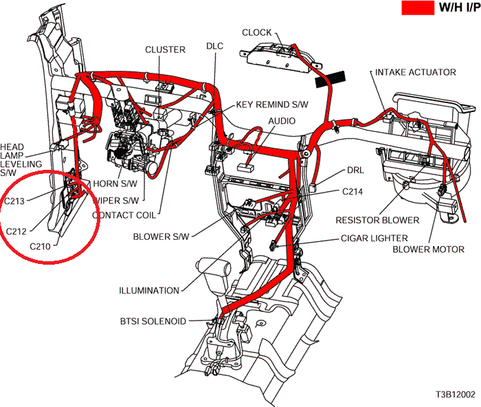

Pod migacze możesz się podłączyć w złączy C213 na dole słupka A, piny 4 i 5 przewody niebieski i błękitny.
Oczywiście pod migacze należy się podłączyć przez odpowiednie diody prostownicze.

Super dziękuję Ci bardzo czyli .. a może podpięcie się w drzwiach pod te krańcówki? Rozwiąże problem? A dołożenie pinów na moduł to nie ma problemu mogę zobaczyć, ale mówisz o module kolo dmuchawy czy jest gdzie kolo nóg kierowcy ?
Ostatnio zmieniony 19 gru 2022, o 13:16 przez bubu1769, łącznie zmieniany 1 raz.
Powód: Literówki.
Re: Aveo [T200] montaż centralny zamek
Piny 4 i 6 są właśnie od tych krańcówek w drzwiach kierowcy.
Mowa oczywiście o tym module koło dmuchawy który pokazałeś na zdjęciu.
Nie rozumiem o co dokładnie pytasz.
Od początku była mowa żeby się podpiąć pod te dwa wolne piny w module od centralnego, tego przy dmuchawie, powinno się go sterować sygnałami masy.
Tapicerkę drzwi i tak musisz zdemontować bo jak inaczej masz zamiar zamontować siłownik w drzwiach kierowcy?
