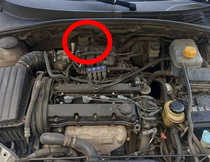

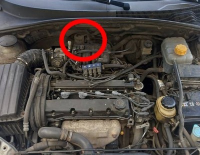

Witam, pojawił się u mnie błąd P0661, czyli jeśli dobrze rozumiem związany z tym ustrojstwem które zaznaczyłem. Jak to się dokładnie nazywa? Jak na razie sprawdziłem przewód bo ruscy twierdzą, że przy wtyczce się psuje, ale u mnie jest ok. Co można jeszcze sprawdzić by nie wymieniać tego czegoś w ciemno? I pytanie drugie przy okazji, czy pasuje to samo od lanosa?

W pierwszej kolejności to sprawdź czy po odpięciu tej kostki i podaniu napięcia 12 na zawór on działa.
Po drugie po odpięciu kostki sprawdź (przy włączonym silniku) czy pojawia się tam napięcie.
Tu masz schemat:
https://mylacetti.ru/tis/graphic-pool/j ... b15012.png
To ustrojstwo to VGIS, steruje to długością kolektora ssącego a dokładnie otwiera podciśnienie, niestety nie wiem kiedy powinno być otwarte.

Razem z tym ustrojstwem do sprawdzenia gruszka taka koloru zlotego przy kolektorze dolotowym po przewodach podcisnieniowych dojdziesz do niej
Jeden przewód podcisnieniowy idzie do kolektora po prawej strony (jak stoisz przodem do samochodu )
Drugi przewód idzie do tej gruszki
Po uruchomieniu silnika gruszka powinna zostac zaciągnięta (i pomimo dociskania ją kciukiem nie powinna glębiej się chować jezeli tak jest to masz nieszczelność) i tak trwać w tej pozycji caly czas do momentu poniesienia obrotów do okolo 4000 lub +200 wyżej wtedy automatycznie powraca do pozycji wyjściowej dokladnie takiej jak przy zgaszonym silniku.
