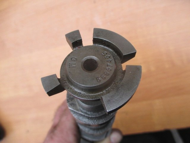

Witam mam problem z samochodem po wymianie rozrządu. Miałem wymieniany rozrząd + regulacja (szlifowanie szklanek). Po tym zabiegu jest tak że jak jest silnik zimny to w miarę normalnie pracuje ale gdy się zagrzeje to coś bije w tym silniku i jest tak jakby taki metaliczny dźwięk, przed wymianą było słychać zawory i takie cykanie pewnie z KZSR ale teraz to jest bicie dodatkowo jeszcze cały czas świeci checkengin błąd czujnika położenia wałka posłuchajcie co to może być i jak to naprawić

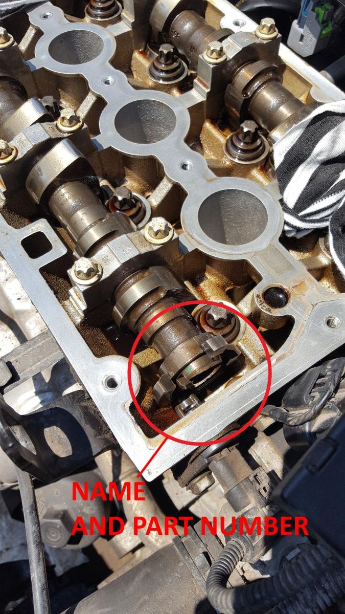

Zdejmuj pokrywę zaworów i zobaczy czy ci impulsatora na wałku nie ułamali.

gdzie dokładnie on się znajduje i jak on wygląda ? i dokładnie za co on odpowiada

z tego co rzuciłem okiem to ciężko ten pierścień kupić a jak bym nawet go miał to problem byłby z wbiciem bo ponieważ musi być wbity pod odpowiednim kontem

Skoro dałeś na wymianę rozrządu to oddaj samochód, niech poprawiają.
Na 90 % uwalili impulsator, więc to ich problem, żeby go kupić i wymienić.
