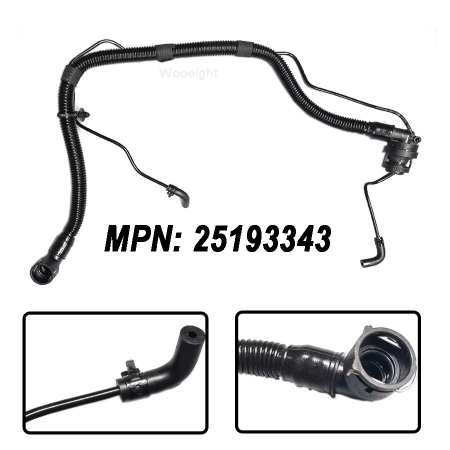

Cześć, na załączonym zdjęciu jest widoczny waz od podciśnienia z kolektora ssącego w 1.4T . Czy na tym króćcu na zdjęciu w prawym dolnym rogu,który wpinany jest w kolektor i zapinany metalowa spinka powinna być gumowa uszczelka jeszcza ? Na 90% jestem pewny, regenerowalem kolektor i po złożeniu ciągnie mi pod tym kruccem powietrze lewe. Pewnie gdzieś zgubiłem ten oring. Jakby ktoś znał numer tej uszczelki to wgl byłaby rewelacja.
Będę wdzięczny za potwierdzenie.
Re: 1.4 T A14NET
O-ring nawet widać na zdjęciu.
Jedz do jakiegoś sklepu z częściami rolniczymi to ci coś dobiorą, albo kup jakiś tani zestaw na Allegro.

A to nie jest wąż od odmy (ten plastikowy) ?
Re: 1.4 T A14NET
Tak to jest wąż od odmy.

Dzięki za pomoc, problem sam się rozwiązał, dzisiaj jak odpinalem przewód ułamał sie w rękach. Jutro wpada oryginał całości i tyle. Zamiast oringa za 3 zł będzie przewód cały z zaworem za 250 yeaaah

A czy ten przewód powinien sztywno się trzymać? bo u mnie chodzi góra dół a też mam problem z lewym powietrzem

Rurka powinna być wpięta w specjalne do niej klipsy w plastiku po lewej od pokrywy rozrządu patrząc na silnik
