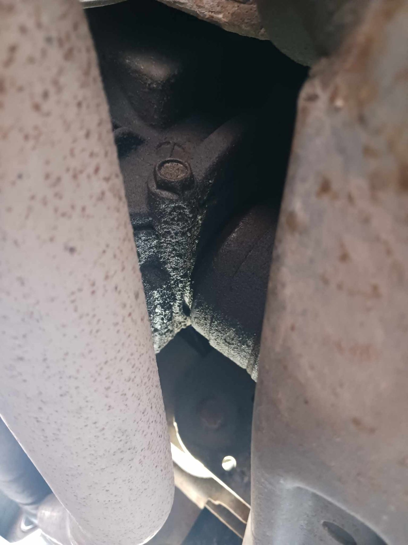

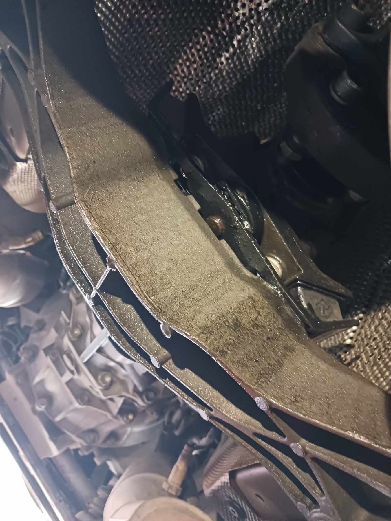

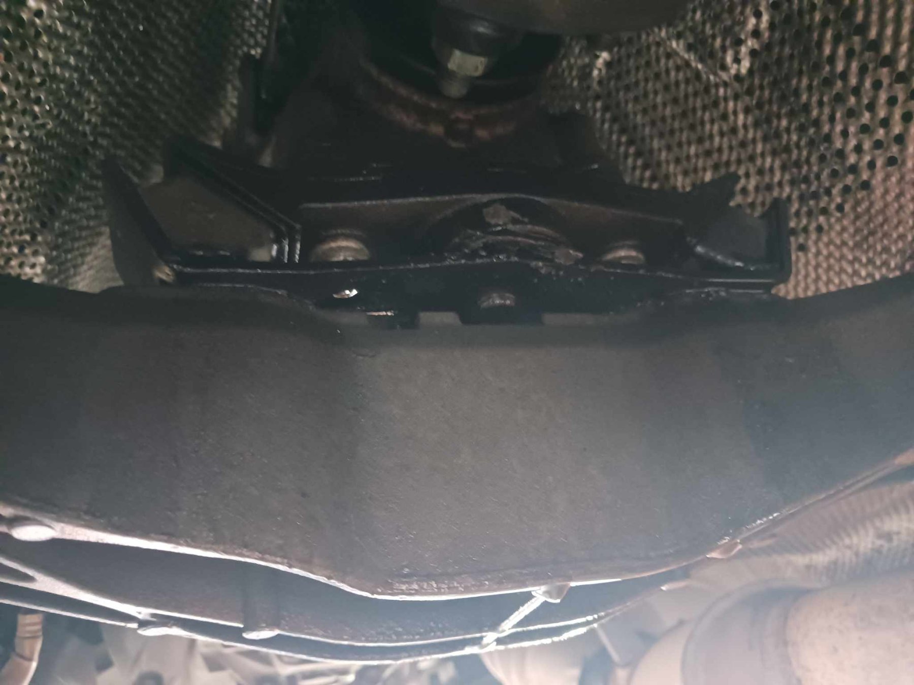

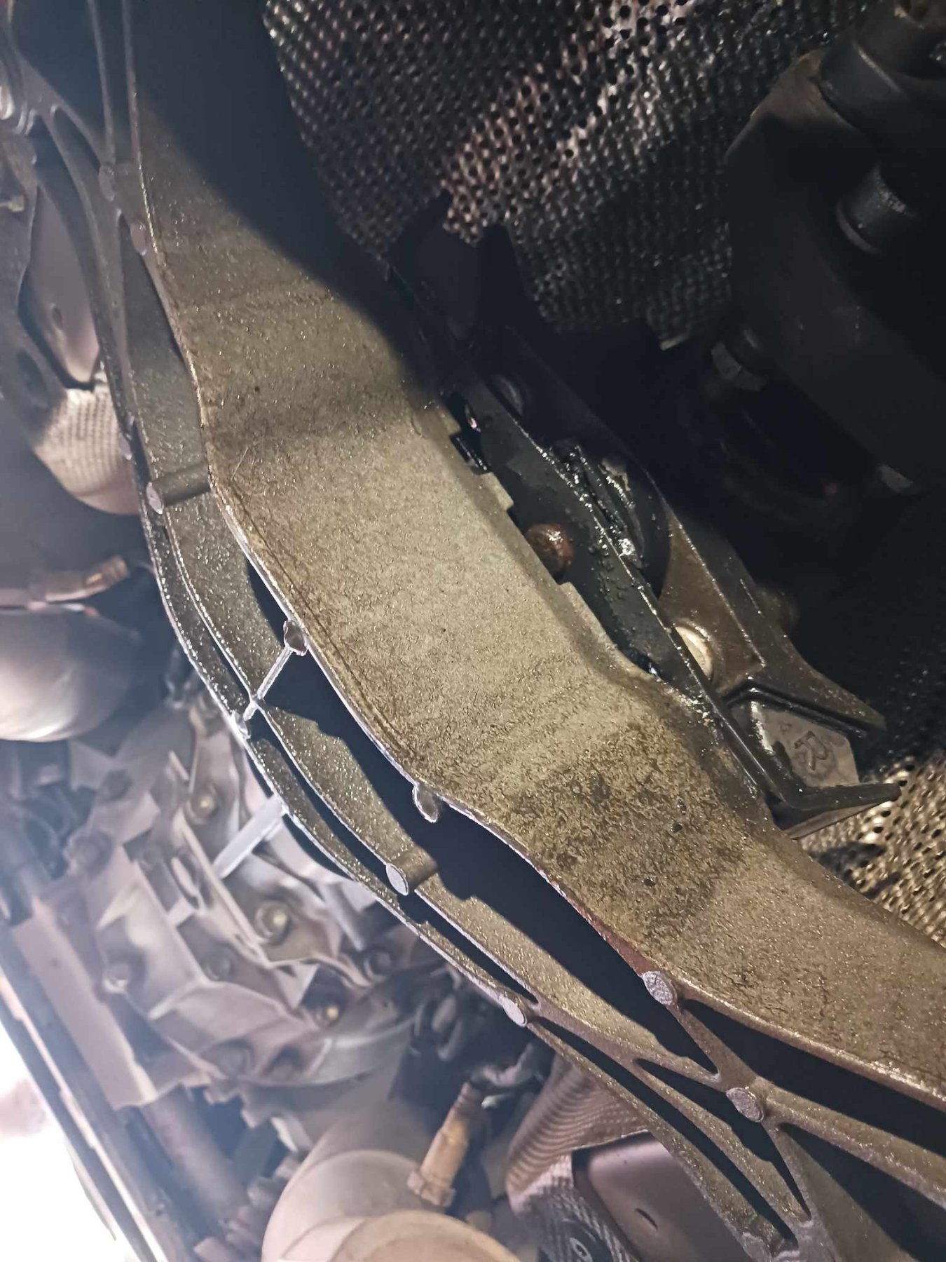

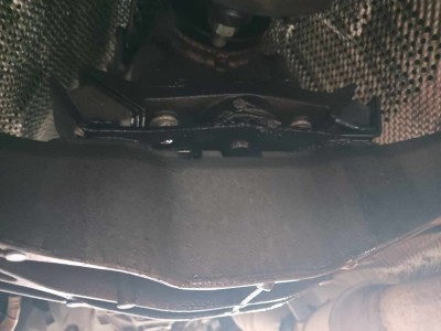

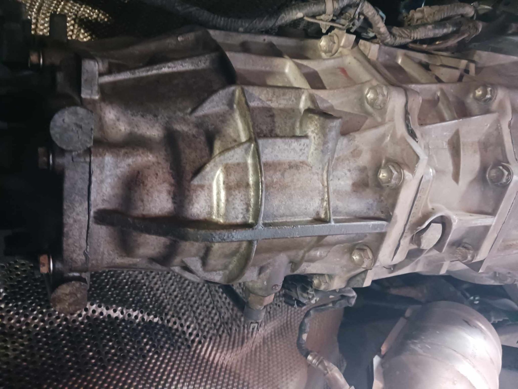

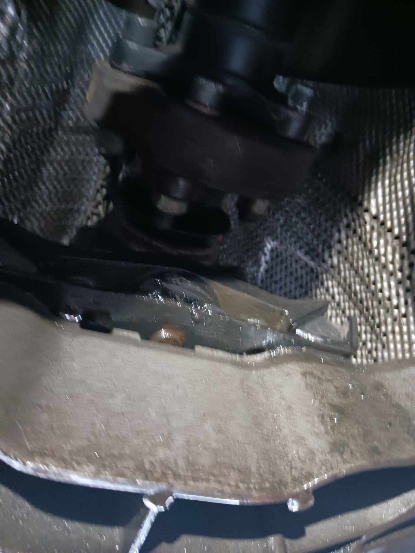

mam się stać nowym właścicielem CAMARO, ale po przejrzeniu całego auta niepokoi mnie jedna rzecz - wyciek przy skrzyni biegów. Może to uszczelniacze, a może... skrzynia biegów do wymiany (a jest to manual)
Dajcie znać czy mieliście podobne problemy, czy wiecie jakie są koszty wymiany skrzyni w najgorszym wypadku?
Camaro V 3.6 V6 - wyciek przy skrzyni

Ja tak nie bardzo ogarniam gdzie to jest po zdjęciach. Ale np w oplach kropelki lecą na połączeniu silnika i skrzyni. To podobno norma w GM i simering wału do wymiany. Ci co mają manuale zawsze wymieniają tę uszczelkę o wartości 150zł jak robią dwumasowe. Pomiędzy silnikiem i skrzynią jest nawet na połączeniu dziurka aby odprowadzić ciśnienie i tam pojawiają się kropelki oleju. Dużo Ci ucieka?
