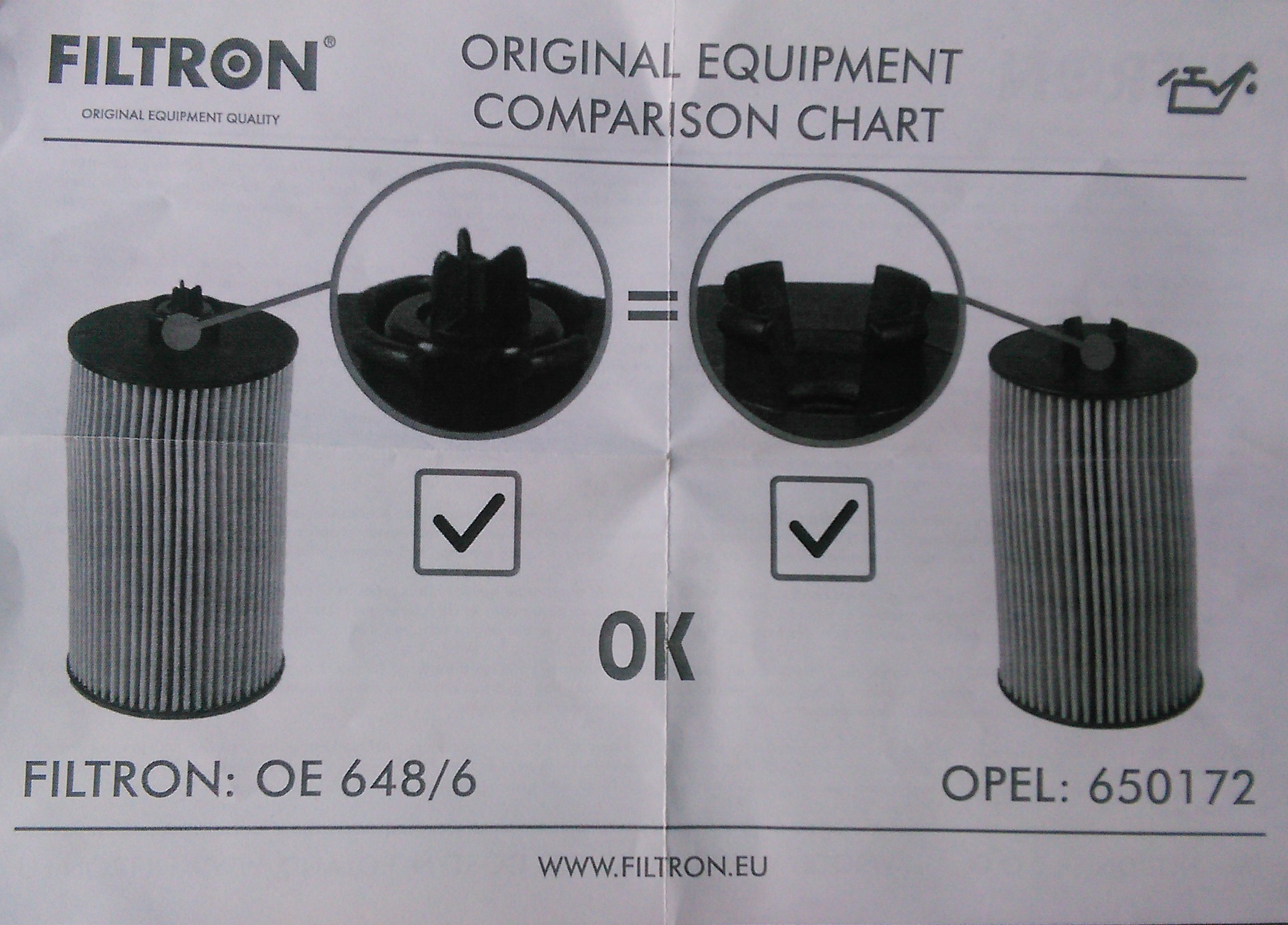

Dzisiaj kupiłem ten filtr. Gdzieś w necie wyczytałem, że Filtron opracował nową ulepszoną jego wersję do Cruze z zaworem zwrotnym. Właśnie taki kupiłem ten z lewej strony na zdjęciu. Czy widomo Wam coś na ten temat? :zastanawiasie:
Re: Motul czy GM?
No pisał o tym C77 na orgu. Chyba zbyt wcześnie na efekty bo to nowość. On faktycznie ma zawór zwrotny ze sprężynką, czy to tylko jakaś kształtka?

wszim pisze: On faktycznie ma zawór zwrotny ze sprężynką, czy to tylko jakaś kształtka?
Jest wyposażony w zawór zwrotny ze sprężyną i to mocną. Jest szczelny, bo sprawdziłem. Rozumiem, że Mann i filtr zakładany przez ASO nie posiadają takiego zaworu zwrotnego? :zastanawiasie:

Ciekawe z tym zaworkiem filtrona, MANN nie ma czegoś takiego, jest bardzo podobny do GM. Mnie się wydaje, że taki zawór jest wewnątrz klosza gdzie wkręcamy wkładkę filtra
w każdym razie myziałem sobie tam paluchem i ten mały czarny na rogu jest jakimś zaworkiem na sprężynce ale nie wiem jak to działa.
