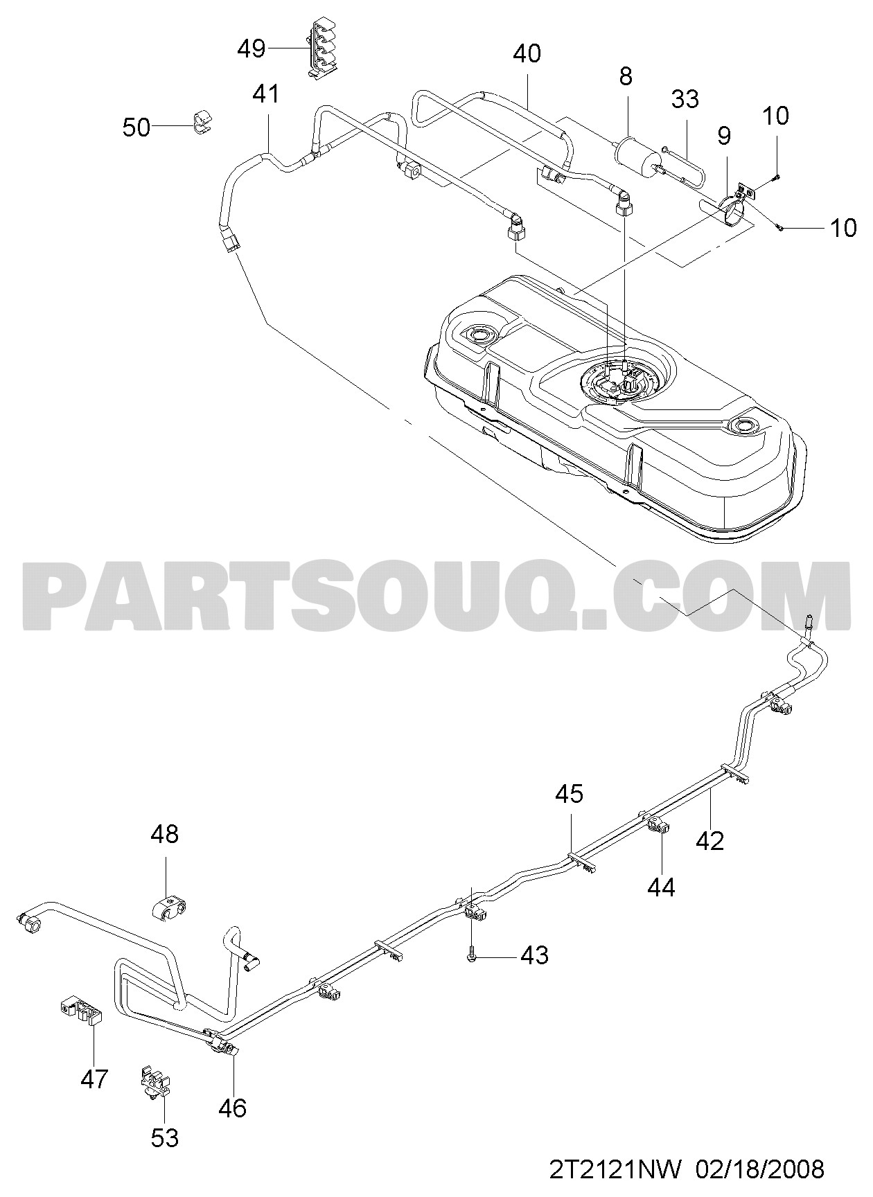

Pomoże ktoś rysunkiem fragmentu układy paliwowego , konkretnie od baku do filtra paliwa, najlepiej ze średnicą przewodów. Oczywiście rozpadły się końcówki przy filtrze , ale że miałem nowe przezornie to przy ich próbie montażu przewód tekalan nie współpracuje nawet w 100 stopniach trzeba cały wymienić. Pytanie czy wyjdzie bez ściągania baku i czy taką samą złączką jest zakończony od strony pompy jak przy filtrze.

Wejdź i zaloguj się na partsouq.com
Wpisz swój numer VIN i będziesz mieć katalog części z rysunkami podobnymi do tego

W międzyczasie edytowałem post wyżej . Za moment się zaloguję. Czy u Ciebie pozycja 40 na rysunku ma jakiś nr części?
Re: Układ paliwowy T250 1,4
Pozycja 40 ma numer 96430752.
Powinno dać się go wyciągnąć bez demontażu zbiornika.
Dziwne że nie udało się wymienić zmej końcówki, może trzeba spróbować podgrzać opalarką?
