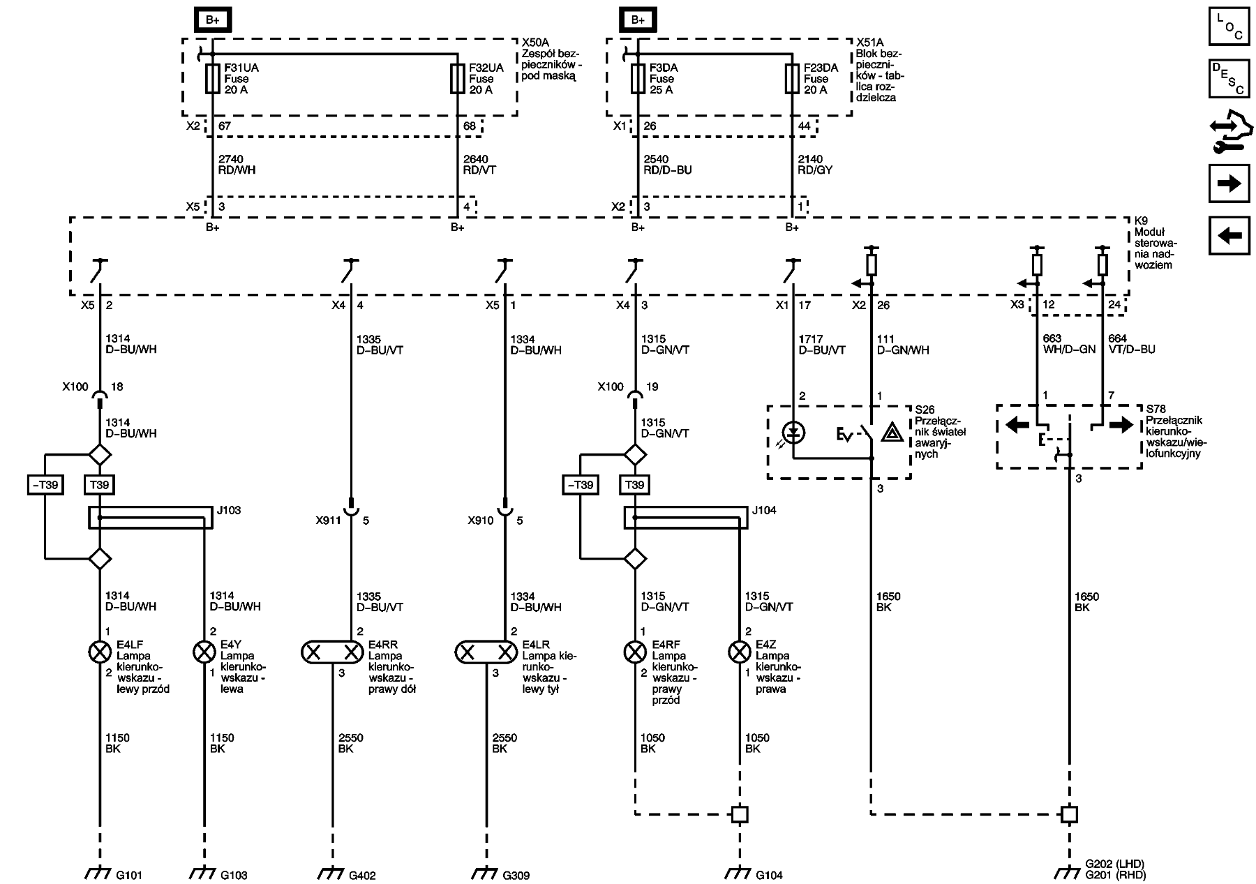

No okey, a macie może schemat pinów na tym BCM ? bo tak to sprawdzę czy jest problem w przewodzie czy w samym module
Re: Kierunkowskazy Chevrolet Cruze
Schemat kierunkowskazów
X1 Modułu elektronicznego nadwozia K9_.pdf
(35.84 KiB) Pobrany 51 razy
X2 Modułu elektronicznego nadwozia K9_.pdf
(36.76 KiB) Pobrany 51 razy
X3 Modułu elektronicznego nadwozia K9_.pdf
(36.51 KiB) Pobrany 52 razy
X4 Modułu elektronicznego nadwozia K9_.pdf
(37.31 KiB) Pobrany 49 razy
X5 Modułu elektronicznego nadwozia K9_.pdf
(33.32 KiB) Pobrany 57 razy
