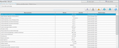

Witam. Mam problem z chevroletem cruze 2.0 vcdi 163 km, sprawa wygląda tak że auto ma problem z prawidłowym odpaleniem silnika za pierwszą razo, komputer był podpięty ciśnienie paliwa na listwie CR wyskakiwało na ponad 250, kiedy auto postoi około 5 minut widać na komputerze jak ciśnienie paliwa spada do 0 z układu paliwowego i już trzeba kręcić około 6 sekund żeby odpalił ale jeżeli samochód zostawię z przekręconym zapłonem to mogę podejść nawet po godzinie i samochód pali od strzała. Wtryski były sprawdzane i są na 100% sprawne w firmie Bosch filtr paliwowy dodatkowo wymieniony. Pomocy

Dzisiejszy pomiar GDS2. Wartości ciśnienia takie same po nocnym postoju i chwilę po unieruchomieniu silnika. :witam:
