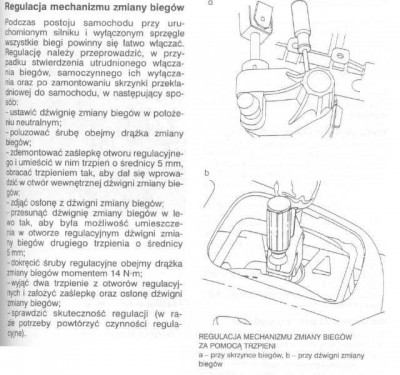

Cześć, regulował ktoś mechanizm zmiany biegów? Chciałbym się zabrać za to, znalazłem instrukcje na załączonym obrazku ale nie mogę tego dekielka/zaślepki zdjąć aby dostać się otworu regulacyjnego.
Instrukcja jest z Lanosa, więc nie wiem czy w Lacetti też tak samo to wygląda.
Regulacja mechanizmu zmiany biegów Lacetti 1.6

zrobiłem tak jak na poniższym filmiku ale generalnie jest tak jak w astrze H tylko śruba ktorą się odkręca jest dostęp od góry.
