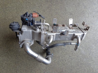

Po wielu stronach przejrzanych w necie padło na Chlodniczke egr. .
Z racji że mój egr jest "wywalony" to możliwe że poddały się uszczelki ?. Czy wyminic cala chlodniczke egr.. .z tego co widziałem nowa sporo kosztuje. Mam możliwość kupienia używki z nalotem 45 tys. km

Zacznij od testu obecności spalin w płynie chłodniczym. Wymiana chłodnicy bez sensu bo piszesz że mój egr jest "wywalony" to wywal tez chłodniczkę tzn nie dosłownie wywal tylko zrób ominięcie chłodnicy EGR aby nie płynął przez nią płyn . :witam:

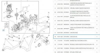

Czy wg tego schematu bajpas będzie dobrze zrobiony?. Jednak mimo wszystko zostaję jeden króciec..gdzie go podłączyć?

Ja bym te dwa grube połączył, dwa cienkie na górze też połączył a ten trzeci cienki zaślepił. Najpewniej to by było wymontować chłodniczkę i sprawdzić na szczelność.

Mówisz o zaślepieniu tego cienkiego co wychodzi z grubego króćca?
Re: Niewielki ubytek plynu chłodniczego. Po odpaleniu auta przelewanie się płynu w nagrzewnicy.
: 5 kwie 2023, o 11:14
autor: kochar
Tak, on idzie do EGR. Prawdopodobne przedmuchy spalin do płynu mogą jeszcze być z pod uszczelek nr.3 i nr.10.

Ooo zajebiscie taka pomoc lubię. Wszystko fajnie przedstawione... .
Coś wydaje mi się że będzie sroga misja żeby ten egr wyciągnąć z auta.

A jeszcze jedno pytanko możesz mi napisać gdzie dorwe owe uszczelki...
CHCIALBYM KUPIC RAZ A PORZĄDNIE..
: 5 kwie 2023, o 21:25
autor: kochar
3 kupiłem w Potak a 10 założyłem starą bo cena nowej była lekko śmieszna.
