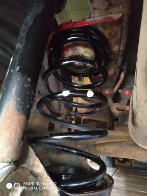

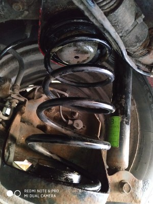

Wyczytałem, że najczęściej skrzypią sprężyny zawieszenia. Zazwyczaj są wtedy zużyte lub pęknięte. U mnie nie widać oznak zużycia, dla świętego spokoju oczyściłem je a także nasmarowałem na zakończeniach.
nasmarowana prawa sprężyna zawieszenia
nasmarowana lewa sprężyna zawieszenia
Tutaj zdjęcia jak wyglądają obie sprężyny po oczyszczeniu i nasmarowaniu.Nie przyniosło to jednak żadnego efektu. Skrzypienie słychać już podczas wsiadania do samochodu a także podczas jazdy.

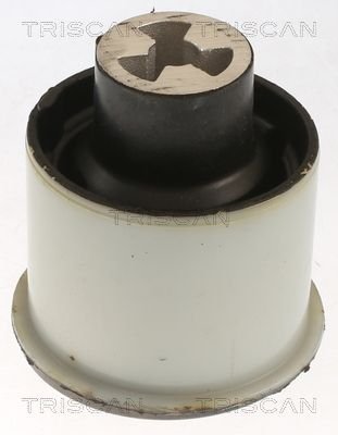

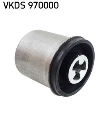

Ogólnie na rynku są dostępne 3 wersje tych tulei
w cenach 50-100 zł za sztukę.
Kiedyś były jeszcze takie w pełni gumowe ale aktualnie są niedostępne
Które będą najlepsze ciężko stwierdzić, moim zdaniem te środkowe będą najmniej podatne na korodowanie śruby wewnątrz tulei.
Chyba że chcesz zaszaleć to są jeszcze poliuretany w cenie 250 zł za sztukę.
