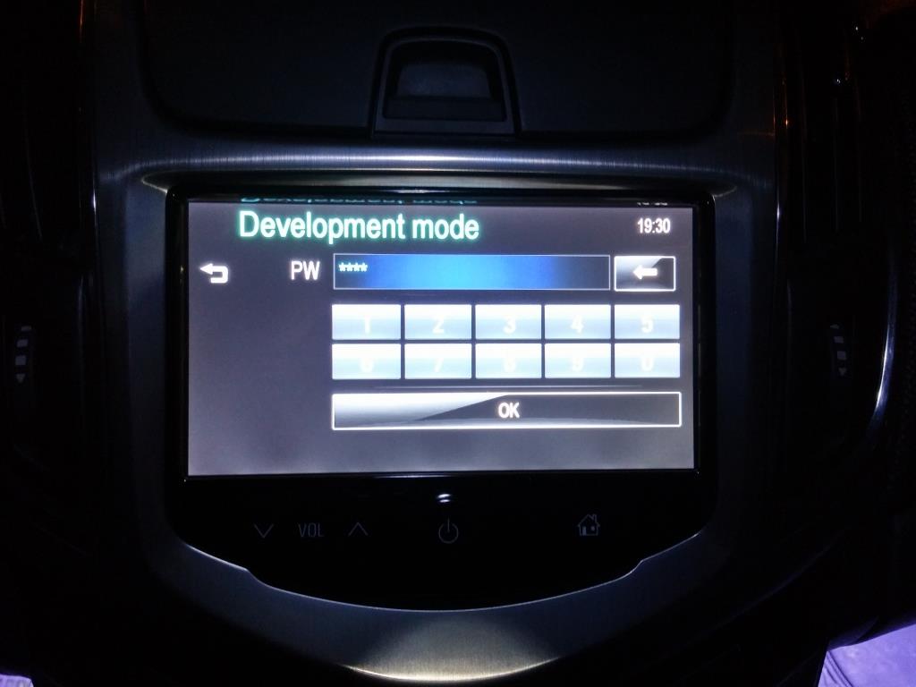

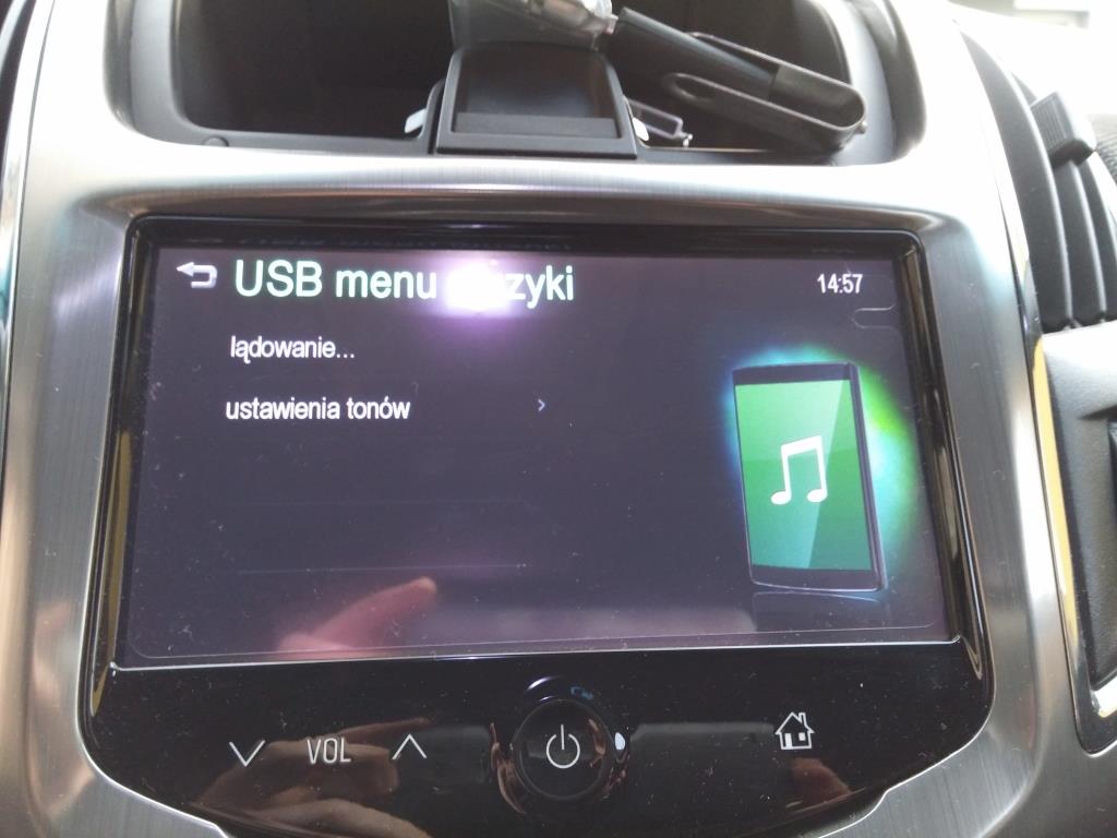

Ciekawe tylko co ląduje i gdzie? :rotfl:
I drugie, to ciekawostka do dalszego rozwoju :ocochodzi:
DEVELOPMENT MODE MYLINK

cruze taki szybki że musi lądować,prawie jak F16 :P

jak w to wlazłeś?
Re: Ciekawostki z MyLink
chyba 10x w lewym górnym rogu ;) , a może trochę więcej

There are 5 different passwords:
3C948: 20110323 (g_bIsShowDevMode=1, g_nDevModeUser=0, IpcPostMsg(0x15,6,0x78,0)) (enable Dev Mode 1)
3C94C: 20110529 (IpcPostMsg(0x15,1,0x86,0)??
3C950: 20110827 (g_bIsShowDevMode=1, g_nDevModeUser=1, IpcPostMsg(0x15,6,0x78,0), IpcPostMessage(0x15,3,0xF9,0)) (Enable Dev mode 2)
3C954: 20120704 (IpcPostMsg(0x15,0x13,0x6A,0)??
3C958: 20120312 (g_bIsShowDevMode=0, g_nDevModeUser=0) (disable dev mode)
Dev Mode 2 adds these options: Radio Test Mode, Explorer Test Mode, RDS Test Mode, Tuner Test Mode, RDS AF Log, AM Test Mode, SW Update, Smartphone link version, Smartphone link debug.

Więc zrobiłem wszystko, co na nim bez korzystania z notatka:
1) Po pierwsze będę w stanie rozwoju i wpisz hasło 20110827 dać ok, a następnie kliknij strzałkę po lewej stronie ikony, aby powrócić do normalnego menu MyLink
2) będę w ustawieniach MyLink i przejdź do ostatniego wiersza, który będzie pisemny tryb rozwoju
3) kliknij na ten tryb developmente i wpisać go w menu
4) W menu trybu rozwoju będzie kilka wierszy. Przeglądaj lub linie wyszukiwania napisane tryb Explorer.
5) kliknij tryb Explorer. Wejdziesz do menu Windows CE. Zobaczysz dwie ikony pisane Moje urządzenie i inne pisemne Recycle
6) szybko dwukrotnie ikonę Mój urządzenia i wejdziesz stronę pełną folderów w tym folderze Windows i folderu na karcie pamięci
7) Sprawdzić menu edycji, a następnie Opcje, a następnie wyraźnie nie może zobaczyć ukryte pliki i nie jest w stanie zobaczyć rozszerzeń i dać to ok
8) Teraz możesz zobaczyć ukryte pliki i rozszerzeń w dowolnym folderze
9) Spójrz na folderu Windows, byomloader.exe ikony i przejść do edycji i skopiuj go. Powrót na stronie Device My idziesz edycji i wklej skrót. Gotowy byoloader ikony będą na stronie Moje urządzenie w Eksploratorze Windows
10) Przejdź do folderu na karcie pamięci znaleźć ikony AppTm.exe, a następnie przejść do edycji i skopiuj go. Następnie powrót do folderu My Device podróży do edycji i kliknij polecenie Wklej. Gotowy
Będziesz miał dwa byomloader plików. exe i AppTm. exe w moim urządzeniu stronie Windows CE.
11) Po dwukrotnym kliknięciu AppTm. exe. Następnie kliknij dwukrotnie byomloader. exe. W ten sposób będzie można wyjść na stronę Windows CE i przejść do normalnego menu MyLink. To wszystko działa dobrze, dopóki kluczyk jest wyłączone.
Nie wiem, czy to wyjaśniłem w prawo.

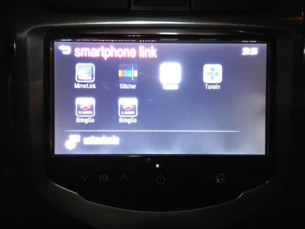

MirrorLink może wykonywać pracę na mojej MyLink. Ale teraz to jest cholernie brzydki hack, i nie wiem, czy to jeszcze warto. Po prędkość może znaleźć sposób na jej sformalizowania.
1) wszedłem do trybu explorer i pozwoliło pokazać ukryte pliki.
2) Byłem w folderze Windows i skopiować plik byomloader.exe jako skrót w folderze Moje urządzenie.
3) byłem w folderze na karcie pamięci i skopiować plik AppTm.exe i umieszczone w folderze Moje urządzenie i stanął przez byomloader.exe skrótu
4) wpadłem AppTm.exe i ekran MyLink zamrugał. Ale ekran pozostał w urządzeniu My
5) wpadłem byomloader.exe. Ekran zamrugał kilka razy i po chwili wrócił do MyLink ekranu, ale z różnicą: na dole ekranu pojawił ikonę Windows CE Start i Byomloader ikony. Jakby normalny MyLink ekran moczono w oknach WE.
6) W załączeniu zdjęcie było w aplikacjach MyLink i nie było mirrolink ikonę. : D Ale skasowane
7) Podłączyłem Galaxy S5 I włączona funkcja mirrolink go. Natychmiast pojawił się w galaktyce, który miał włączone mirrolink jeden wniosek w galaktyce: The Bringgo :(
9) symbol mirrolink w MyLink świeci i kliknięciu na nim. Z przyszło inną ikonę Bringgo w ekranie MyLink (właściwie sub'página ta ikona mirrolink). Utracone połączenie czasem. Trochę niepewnie, ale myślę, że jest to niezależne od mirrolink i jest to błąd Bringgo.
10) kliknąłem na Bringgo MirrorLink i wszedł do aplikacji. Inna aplikacja patrząc gorsze niż oryginał. Wykres nie była również tabaki, być może kwestia rozdzielczości, cokolwiek. Nie staraj się poruszać, ponieważ moja bateria była na końcu.
11) Wychodzi Bringgo i ikona MirrorLink dalej.
12) Z kluczem zwrócił na samochodzie, z MyLink się w tym przypadku, ale podłączyć ponownie wraca do ekranu mirrolink normalnie.
13) wyłączyłem kluczyk.
Jak zrobić go na stałe z odkrywcy? Myślę, że będziemy musieli czekać prędkości, ale priorytetem jest na czwartym miejscu : S|
