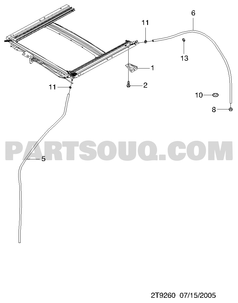

Nie do środka tylko na zewnątrz, zazwyczaj gdzieś od spodu słupków.
Wiele osób nie wie że szyberdach ma właśnie rynienki z odprowadzeniami wody.
Te odprowadzenia z czasem potrafią się zatykać i trzeba je regularnie czyścić żeby właśnie nie było takich niespodzianek. Tu przykład Audi A8

Czyli spływa pod szyberdach w tą rynienke a następnie z rynienki w te kanaly ze schematu powyższego. Jak to przeczyścić? Drucikiem jakimś? Czy rozbierać podsufitkę?
Re: Aveo t255 uszczelka szyberdach
Podsufitki nie trzeba ruszać.
Najlepiej by było mieć cienką plastikową rurkę, coś tak jak na filmie.
Zwykłym drutem można uszkodzić kanały, chyba żeby jakoś dobrze zabezpieczyć końcówkę żeby o nic nie zahaczyła.
