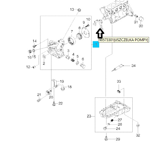

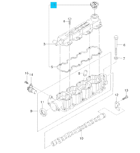

dzięki,jak masz jakieś foto silnika gdzie dokładnie która uszczelka to wstaw :P
Re: Uszczelki silnika t200
uszczelka Aveo 2.jpg (46.21 KiB) Przejrzano 1721 razy
uszczelka Aveo 1.jpg (44.75 KiB) Przejrzano 1721 razy
