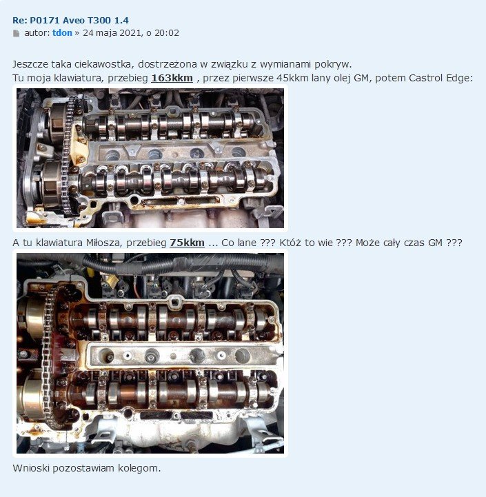

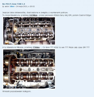

EDIT: Zrzut z mojego starego posta:
Wiedzę czerpię od człowieka, który od 20 lat handluje olejami i jeździ po rozmaitych szkoleniach branżowych a oprócz tego remontuje masę silników.
No i teraz już także z doświadczenia własnego i MIDO.
Raz jeszcze powtarzam, szczerze nie polecam. Kto zechce, ten skorzysta.
Przez moment się zastanów jakimi kryteriami kieruje się producent, a jakimi (powinien) użytkownik.dokia pisze: 24 sty 2023, o 15:35 Też mnie zawsze zadziwiał fakt że użytkownicy wiedzą więcej niż producent...

Jarku, a może jest tak, że olej zlatuje czysty, bo nie wypłukuje nagarów z silnika i cały syf zostaje wewnątrz ?milyjarek pisze: 25 sty 2023, o 03:26 Ja jeżdżę od nowości na oleju GM5w30 dexos2 i wczoraj usłyszałem że dbam o samochód bo olej zlatuje czysty a nie jak u innych czarny jak smoła. A wymieniam co max 15kkm. Obecnie mam 200kkm przebiegu
Na czym konkretnie polega ta dbałość o samochód ? Mechanik połaskotał Twoje ego ?
Osobiście od kilku wymian wymieniam co 10kkm. To rozwiązało problem porannej "cykawki", która narastała w miarę zużywania się oleju i ustępowała na jakiś czas po każdej wymianie. Ze względu na przebieg (201 kkm) zmieniłem też ostatnio lepkość z 5W30 na 5W40.
