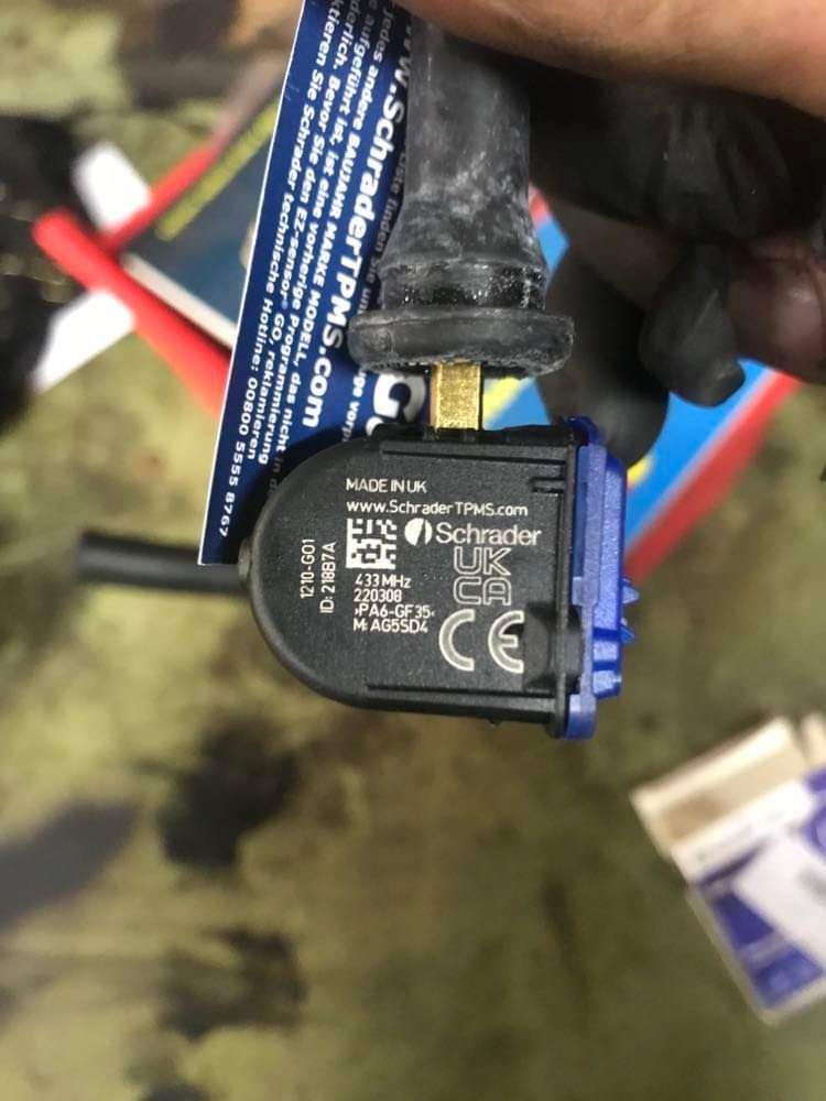

Nie wiem, macie jakiś pomysł gdzie szukać takiego czujnika do anglika? Ten był zamawiany w angielskim serwisie z częściami.
Re: Problem z czujnikiem cisnienia opon.
zapytaj co dokładnie założył, jakieś link, zdjęcie, numer części

Witam, to co na obrazku w załączniku.
Pytanie co jest w pozostałych, może inny typ bo są 2 rodzaje.

Do zaprogramowania tego czujnika Schrader 1210 jest potrzebny taki programator
Czyy taki programator posiadasz?

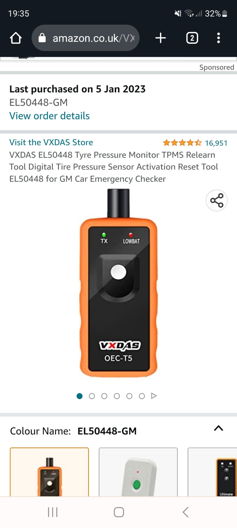

Nie, niestety nie. Taki uniwersalny za 20 funtów, o dziwo pozostałe czujniki "pikają".
Pokaż jaki czytnik masz, bądź poszukaj czy powinien się on komunikować z tymi czujnikami Schrader 1210.
No to coś jest nie tak, bo powinny się zaprogramować tym samym co inne chevi i ople.

Tak jak na obrazku, najtańszy uniwersalny.
Problem polega na tym, iż proces "uczenia" muszę zacząć od lewej przedniej opony czyli dokładnie tej w której jest ten nowy, niereagujacy czujnik Shradera. Z ciekawości sprawdziłem czy pozostałe czujniki "dają glos" i o dziwo tak. (podejrzewam, że fabryczne)
I teraz mam dylemat co robic dalej, czy próbować kupić czujnik innej firmy, który kosztuje około 30 funtów czy inwestować w to urządzenie bagatela 200 funtów (co raczej nie jest najmądrzejszym rozwiązaniem).
musisz sprawdzić co masz tam fabrycznie i identyczny kupić, nawet na aliexpress

Ten czytnik co masz współpracuje tylko z oryginalnymi/dedykowanymi czujnikami do GM.
