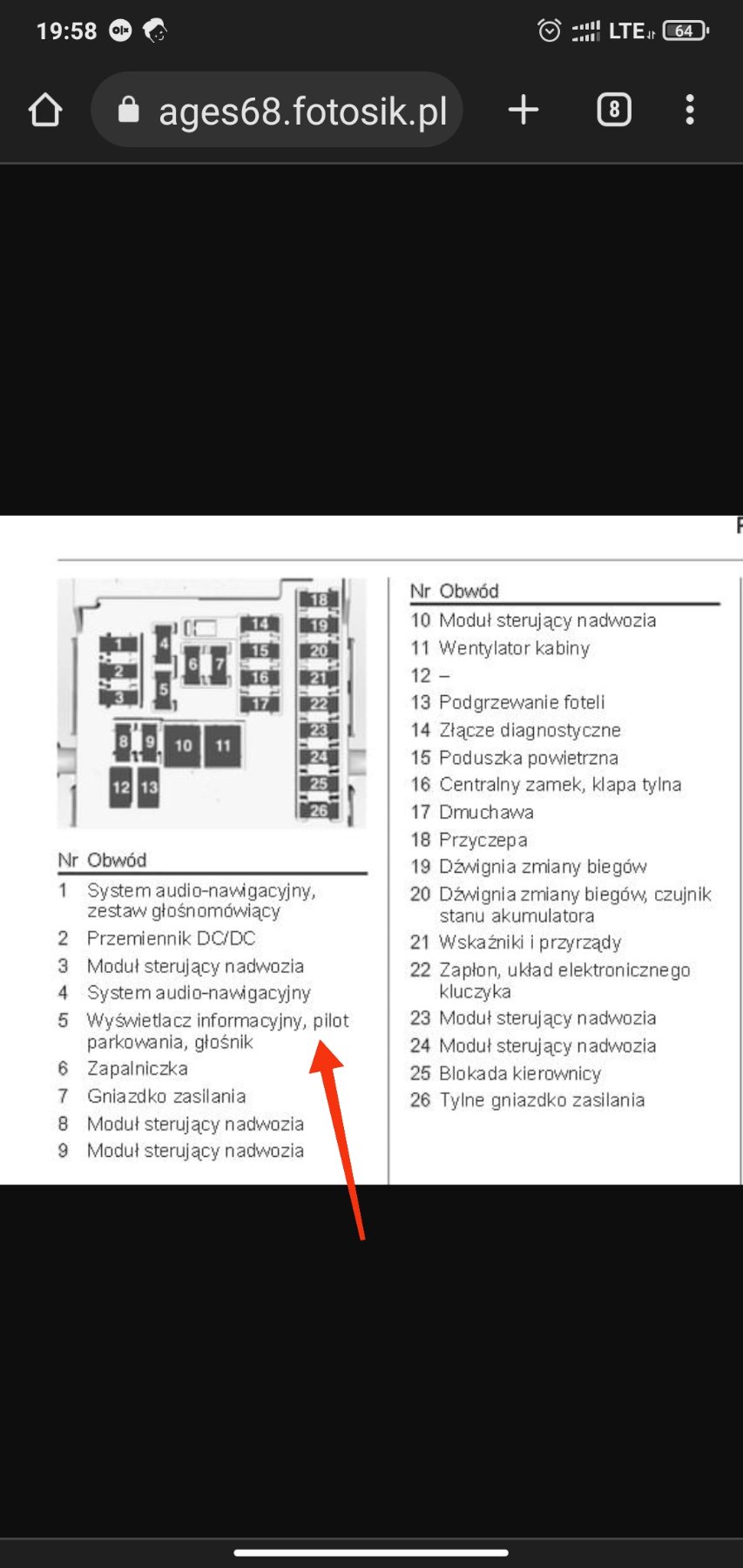

Witam w moim Chevrolecie Cruze LT 2.0. 150km diesel rocznik 2009 przestał działać wyświetlacz nawigacji/radia oraz podświetlenie przycisków od nawi/radia bezpośrednio pod wyświetlaczem. Przyciski bez podświetlenia po wciśnięciu nie działają. Radio nadal działa. Radiem mogę sterować jedynie przyciskami w kierownicy. Przyciski od ustawień ogrzewania mają podświetlenie i działają bez zarzutu. Dodam, że ekran/radio są oryginalne.

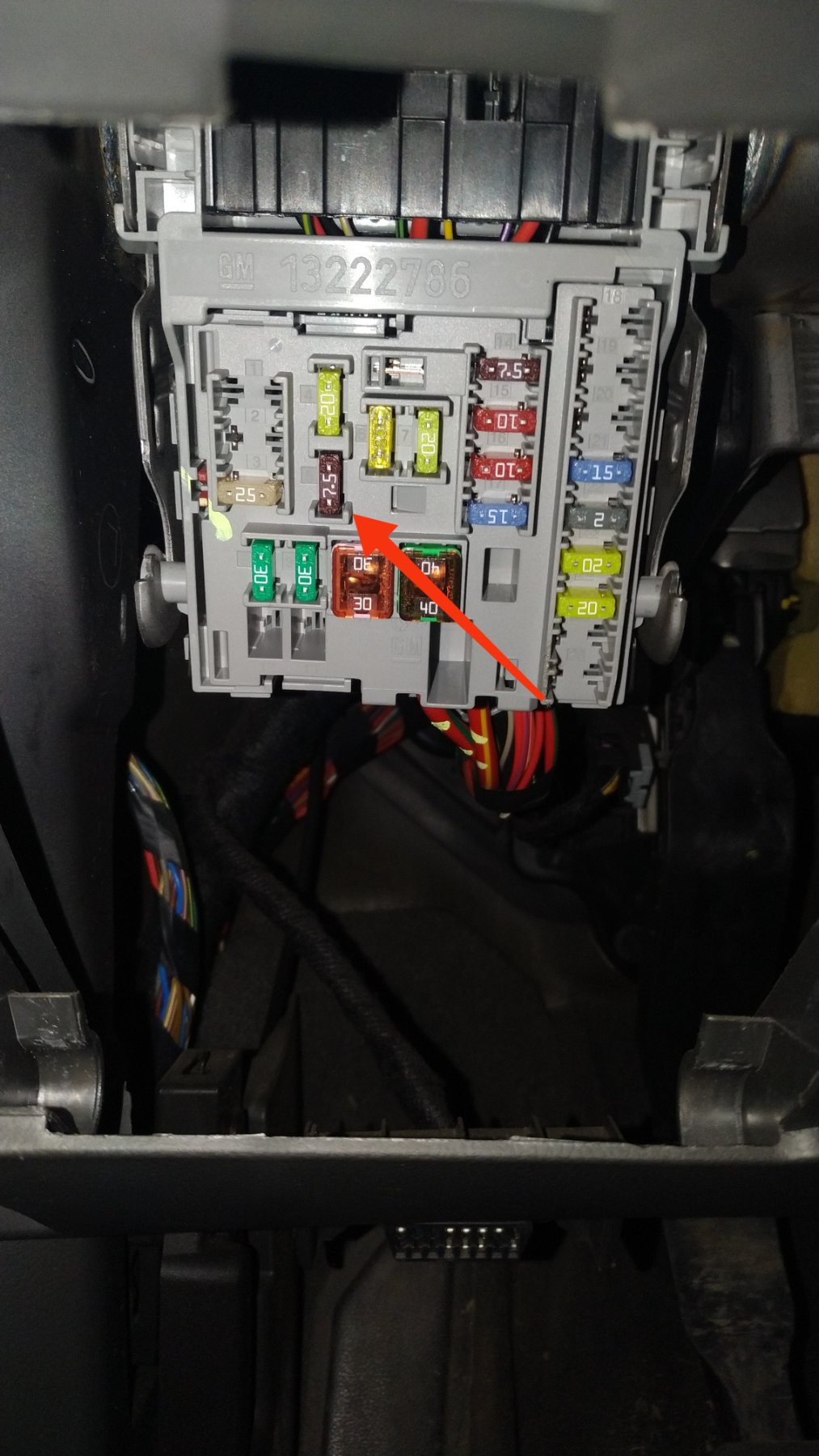

Sprawdziłem bezpieczniki i ukazał się spalony bezpiecznik numer 5 (7.5A). Po wymianie i włączeniu zapłonu wyświetlacz jednak nie zadziałał. Ponowienie wyjąłem bezpiecznik i znów okazał się spalony. Domyślam się, że jakieś zwarcie czy inny problem występuje w panelu przycisków lub wyświetlaczu.Czy ktoś miał podobny problem?
W porównaniu do schematu brakuje u mnie sporej części bezpieczników mimo to wszystkie funkcje działają. Załączam zdjęcie jak to u mnie wygląda.

to że brakuje to norma, nie masz wszystkich opcji.
Jeśli przepala bezpiecznik musisz niestety ręcznie sprawdzić gdzie jest zwarcie.

Brakuje np: bezpiecznika nr 13, który odpowiada za podgrzewanie foteli a mam tą opcję i działa. Tak samo z blokadą kierownicy.
Re: Przepalający się bezpiecznik wyświetlacza informacyjnego (radio nadal działa)
z 13 już na forum przerabialiśmy, taka niespodzianka dla użytkowników.

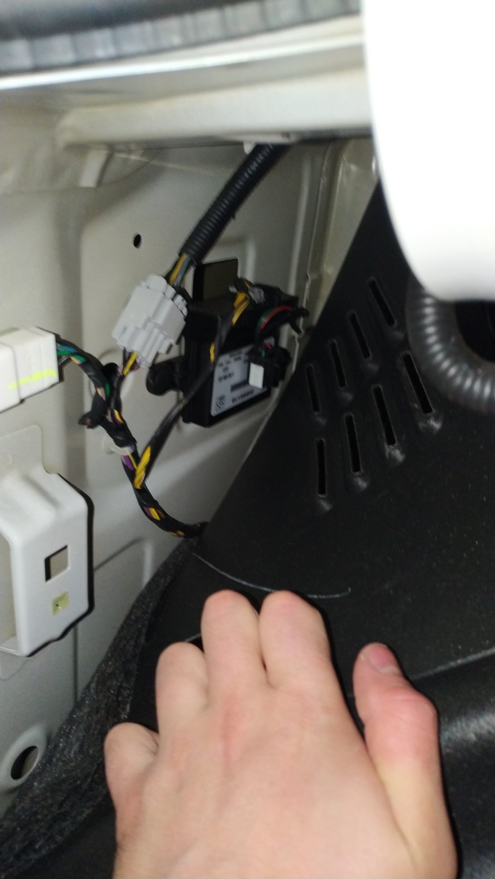

Dziś eksperymentalnie w miejsce bezpiecznika numer 5 (7,5A) postanowiłem włożyć bezpiecznik 15A. I okazało się, że ekran oraz podświetlenie pod przycisków pod ekranem działa. Po wrzuceniu biegu wstecznego pojawia się też dźwięk od czujników cofania. Po kilku minutach wyjąłem bezpiecznik bo to jednak 15A a nie 7,5A. Bezpieczniki 7,5 A oraz 10 A nadal przepala. Może to bardziej wina jakiegoś zwarcia na czujnikach cofania/parkowania? Prędzej chyba tam mogła się wilgoć dostać, zalać jakaś kostka... Zanim rozbiorę w środku panel środkowy z ekranem lepiej chyba tam sprawdzić? Jest tu ktoś kto miał taką samą sytuację co u mnie albo wyjmował czujniki parkowania.
Sam czujnik nie powinien robić przepięcia na bezpiecznikach. Prędzej sam moduł który jest w bagażniku, odepnij go z wtyczki i zobacz czy nadal masz problem.
Na tym bezpieczniku jest 6 modułów. Trzeba je po kolei odpinać
- sterowanie radioodbiornika
- moduł interfejsu multimedialnego
- moduł wyświetlacza radia
- moduł czujników parkowania
- moduł czujników wnętrza (jak jest alarm)
- moduł syrenki alarmu (jak jest alarm)

Dzięki za dotychczasową pomoc. Znalazłem chwilę czasu i postanowiłem odłączyć najpierw moduł czujników parkowania. Po odłączeniu włożyłem bezpiecznik 7,5 A w miejsce nr. 5. i sukces wyświetlacz i podświetlenie przycisków świeci. Uznałem, że znalazłem przyczynę. Dla pewności postanowiłem jednak podłączyć ponownie moduł czujników parkowania. Spodziewałem się, że bezpiecznik się spali. Ku mojemu zdziwieniu jednak tak się nie stało. Wszystko działa, czujniki cofania działają. Kilka razy wyłączałem i włączałem zapłon, wciskałem różne guziki, testowałem cofanie a bezpiecznik nadal cały. Czyli nadal nie wiem co było przyczyną przepalania bezpiecznika. Jeździć - obserwować?
jak zawsze - jeździć i obserwować
