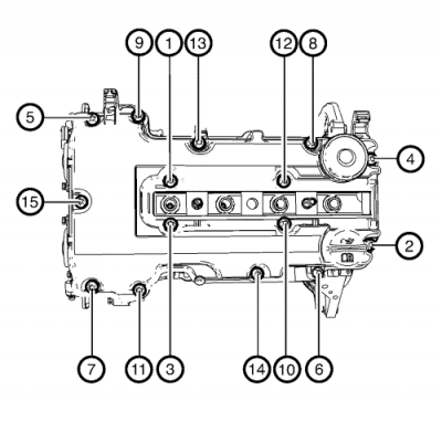

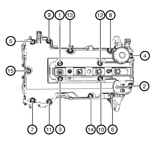

Witam.
Muszę wymienić uszczelkę pokrywy zaworów w moim Cruze 1.4T. Czy wie ktos z was jakim momentem dokręcić śruby owej pokrywy? Z góry dziękuję za podpowiedź.
