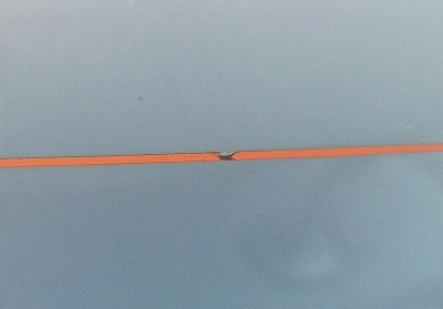

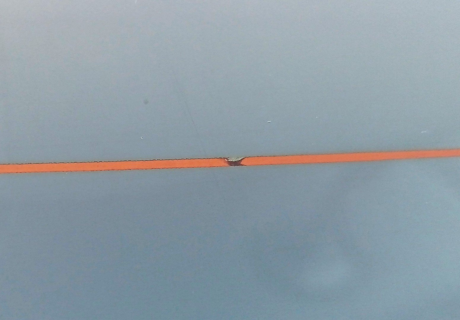

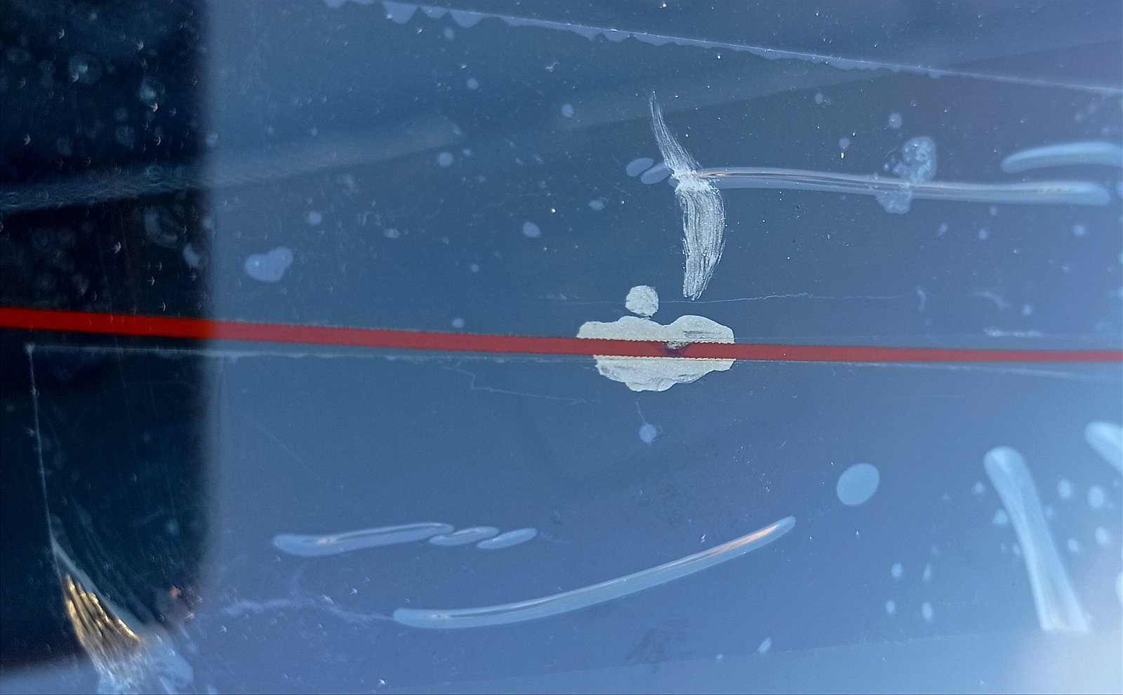

Dzisiaj przyjrzałem się tematowi. Od środka auta miejsce podejrzane o uszkodzenie jest praktycznie niewidoczne, natomiast z zewnątrz prezentuje się tak: Oporności nie mierzyłem, ale poza tym punktem nie znalazłem nic podejrzanego, więc to zapewne jest winowajca.
Miejsce blisko brzegu szyby (ok. 8 cm) uprawdopodabnia moje przypuszczenia, że ścieżka mogła zostać drapnięta np. biżuterią podczas umieszczania za zagłówkiem drobnych i lekkich przedmiotów (typu poduszka), co czasem nam się zdarza przy okazji dłuższych wyjazdów.

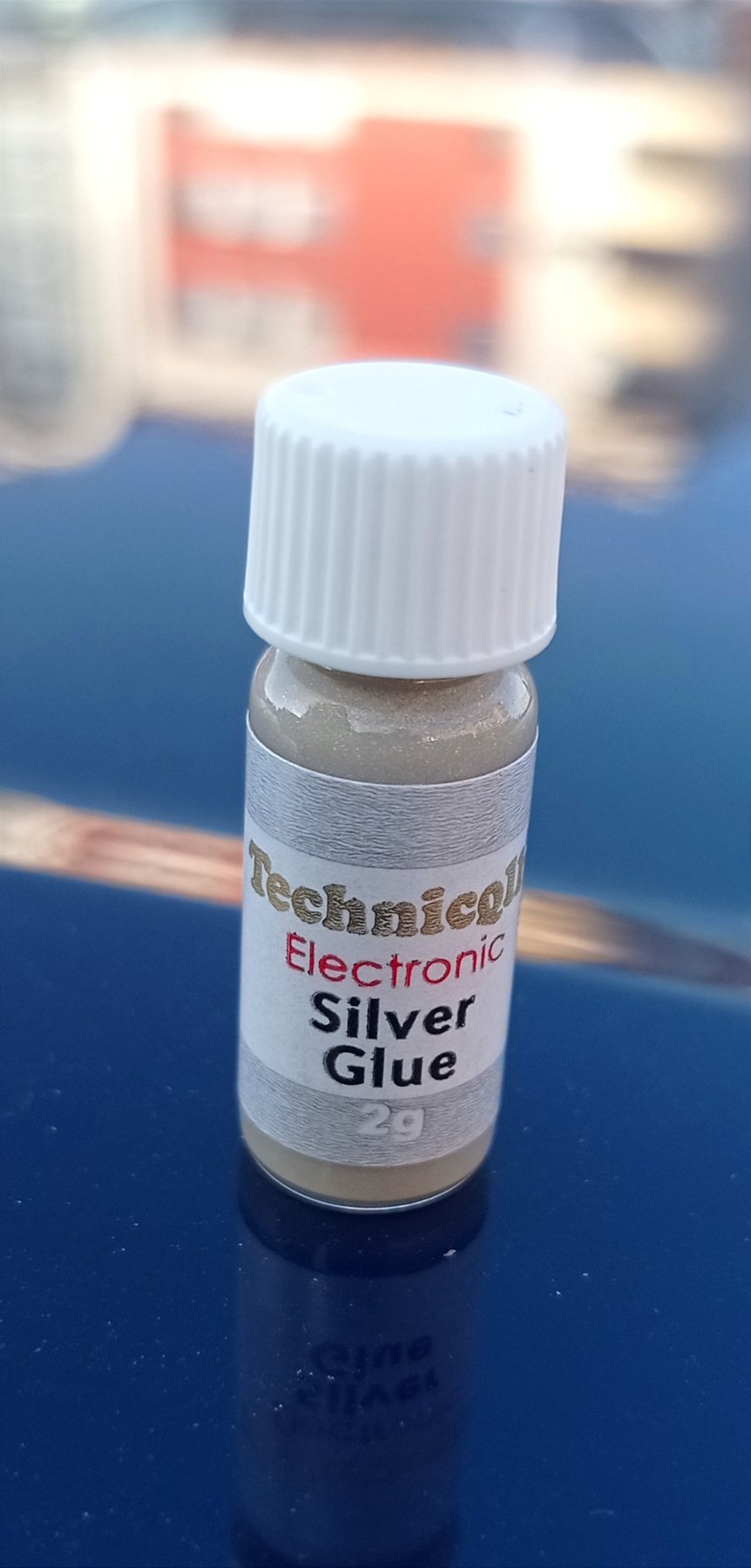

Klej dotarł:

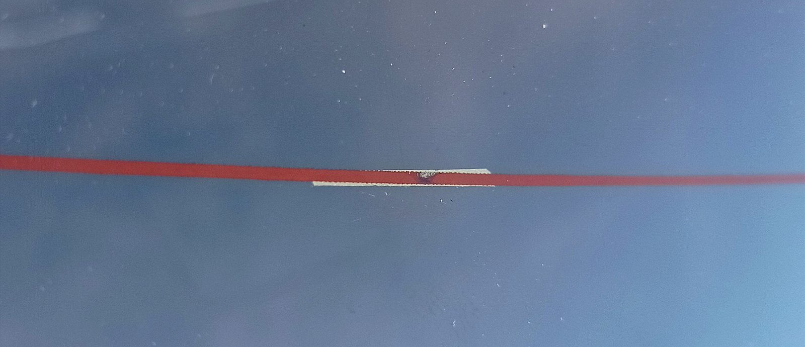

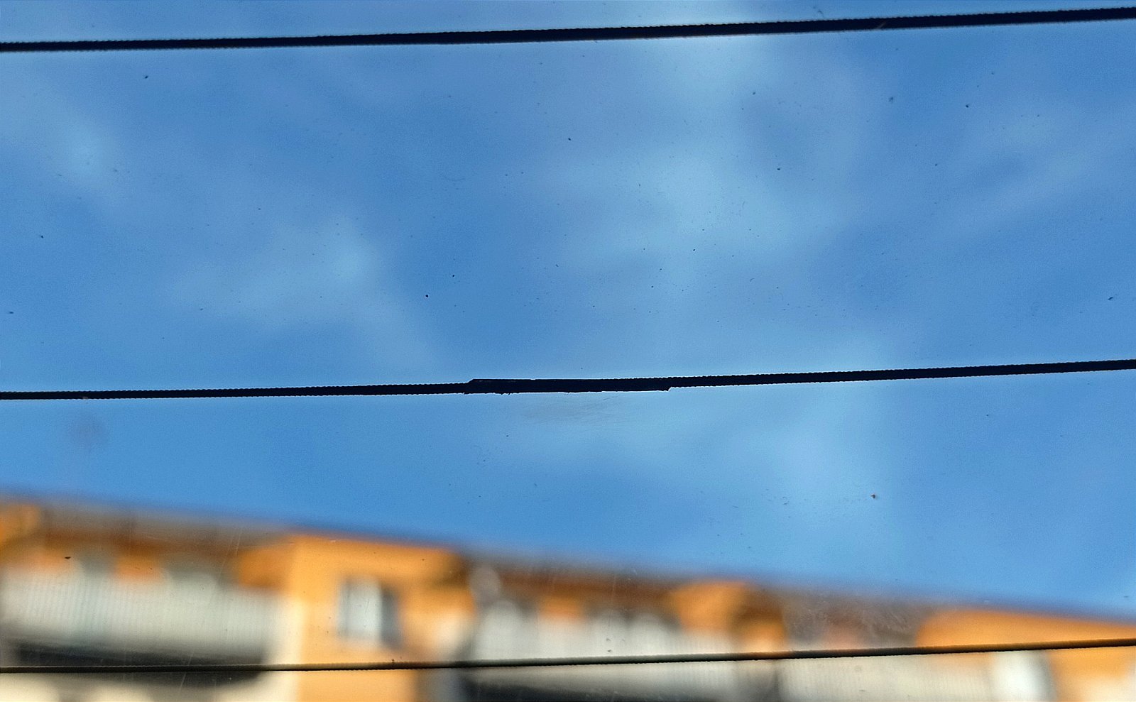

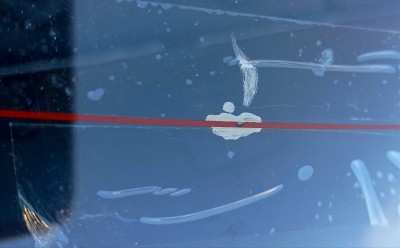

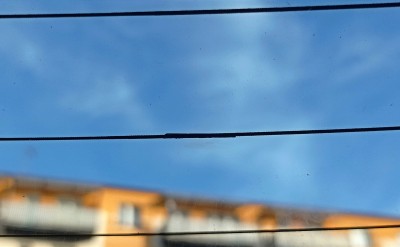

Ścieżkę w miejscu uszkodzenia przetarłem bardzo delikatnie papierem ściernym o granulacji 800, następnie obszar wokół uszkodzenia odtłuściłem i ścieżkę okleiłem w miarę dokładnie taśmą klejącą, co wcale nie było łatwe ze względu na rozmiar ścieżki i położenie uszkodzenia oraz fakt, że ścieżka jest łukiem: Po nałożeniu warstwy kleju odczekałem 20 minut, po czym nałożyłem kolejną i ściągnąłem taśmę.
Wygląda to tak: Akcja zakończyła się wstępnym sukcesem, bo ścieżka odzyskała sprawność.
