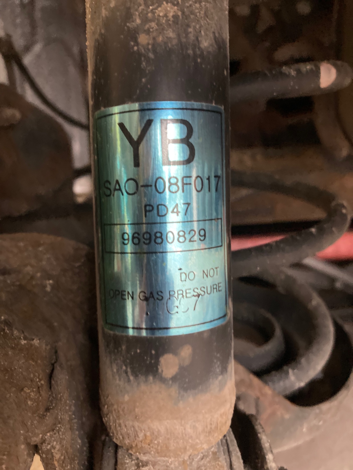

Dźwięki są również podobne do padających amortyzatorów (ostatnio wymieniałem w swojej corolli tył i dźwięk był podobny). Auto ma 12 lat 110 000km przebiegu a z tyłu amorki chyba fabryka - wstawię zdjęcie.

Owy amortyzator
Owy amortyzator
