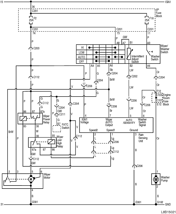

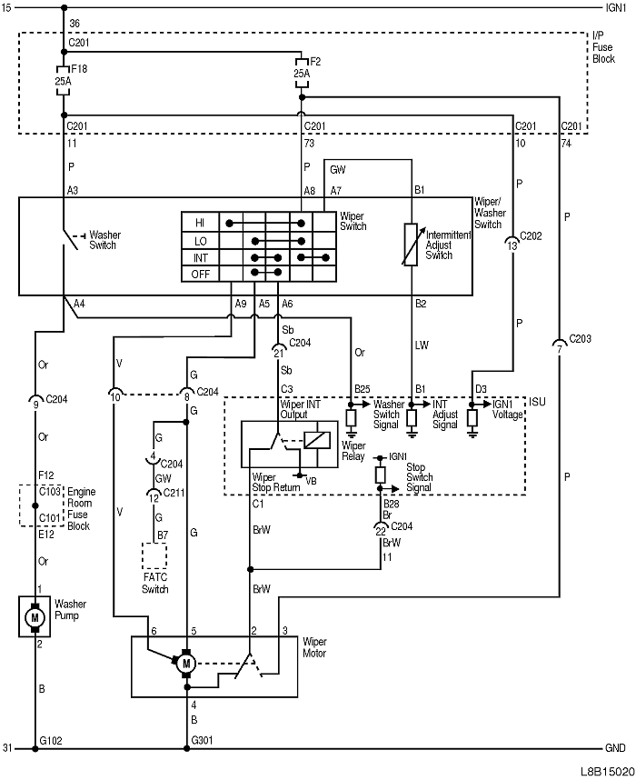

Według mnie to będzie coś w skrzynce bezpieczników w kabinie.
OBWÓD WYCIERACZKI/SPRYSKIWACZA OBWÓD WYCIERACZKI Z CZUJNIKIEM DESZCZU/SPRYSKIWACZA

Opieram się na tym co widzę na schematach.
Możliwe że gdzieś jest jakieś słabe połączenie i przy większym obciążeniu zaczynają się cyrki.

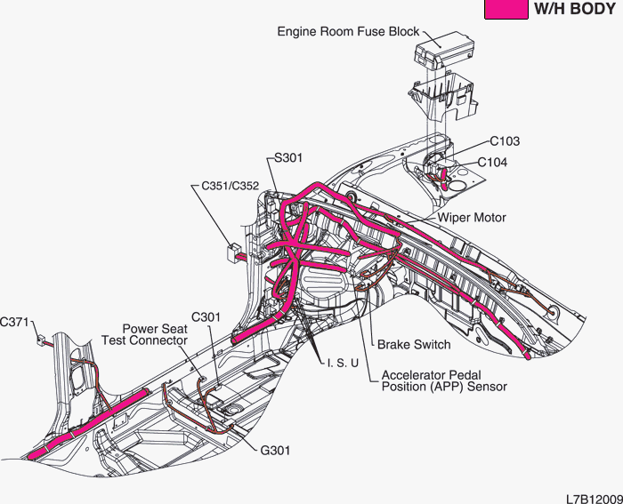

A czy kolega ma może wiedzę gdzie mogą znajdować się punkty masowe powiązane z wycieraczkami ?
Może tam sprawdzę bo może coś zaśniedziało
Re: Uporczywy problem z wycieraczkami
G102 jest gdzieś na przednim pasie ale on odpowiada chyba tylko od spryskiwacza.
G301 powinien być pod siedzeniem kierowcy
