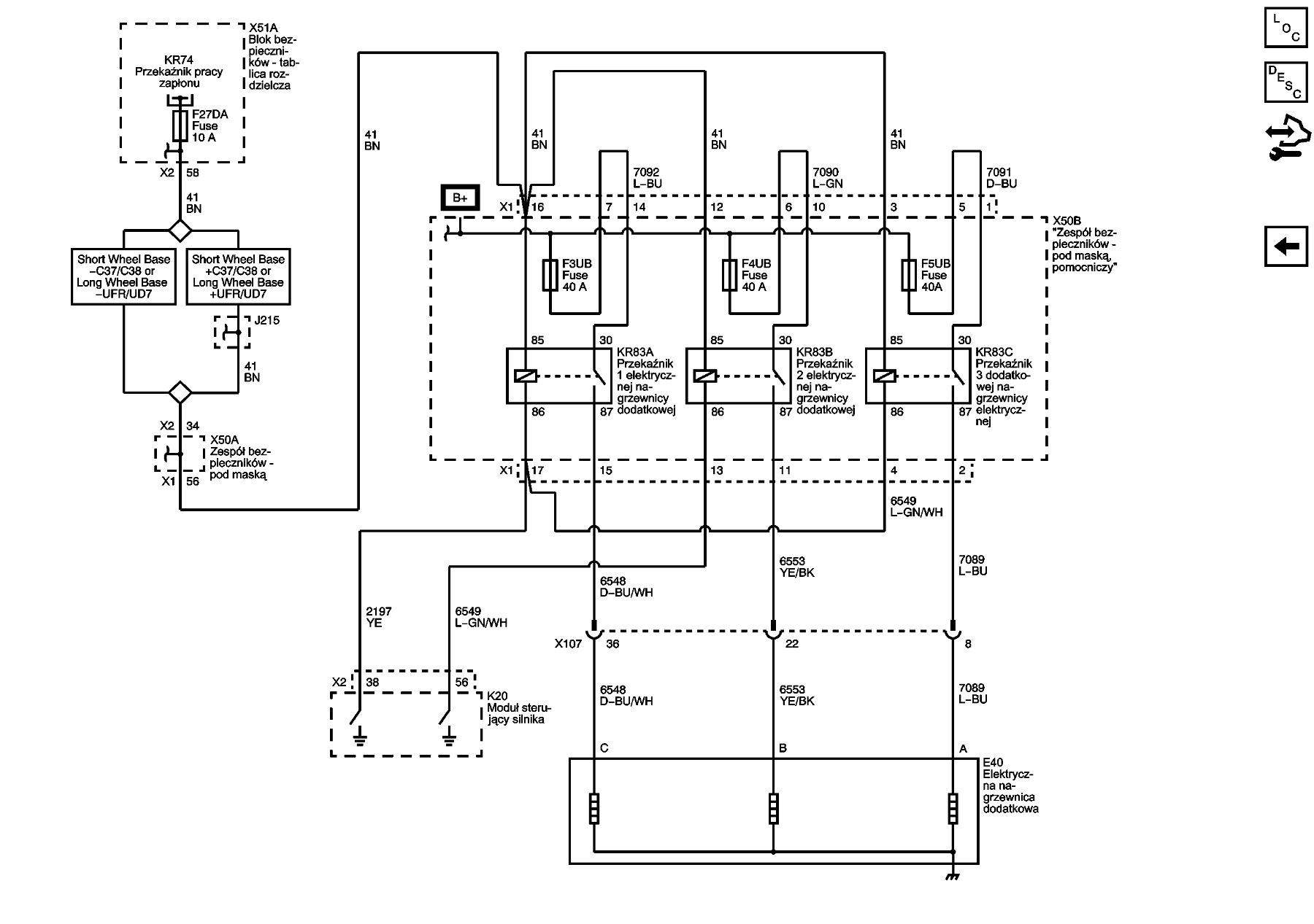

Nie działa ogrzewanie dodatkowe elektryczne.
Post autor: Lipa2387 »
Witam. Co może być przyczyną nie działającego ogrzewania dodatkowego elektrycznego w captiva 2.2 163KM. Dodam że po podłączeniu na krótko nagrzewnica dziala.

Dzisiaj już nie dam rady przejrzeć schematów ale powiedz dokładnie jaki masz model Captivy, C100 czy C140?
Re: Nie działa ogrzewanie dodatkowe elektryczne.
Jak 2.2 diesel to C140

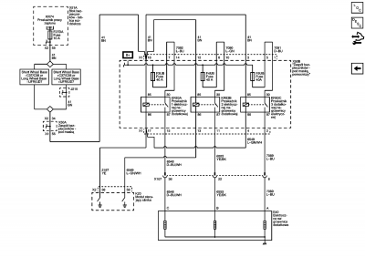

Według schematów nagrzewnica elektryczna sterowana jest z ECM.

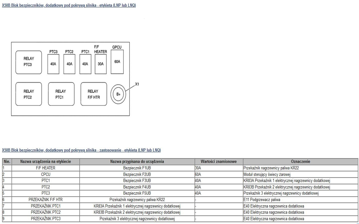

Ogólnie trzeba by zobaczyć czy przekaźniki dostają zasilanie i sygnał sterujący z ECM a jeśli to wszytko będzie dobrze to trzeba sprawdzić jaką temperaturę otoczenia widzi ECM.
X50A Blok bezpieczników - etykieta pod pokrywą komory silnika..pdf
(145.29 KiB) Pobrany 54 razy
X50B Blok bezpieczników, dodatkowy pod pokrywą silnika - etykieta (LNP lub LNQ).jpg
