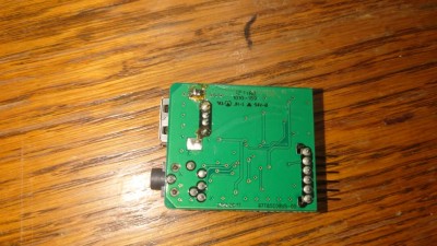

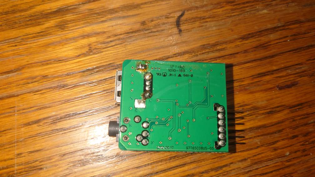

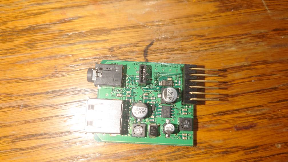

Problem występował na różnych urządzeniach podłączonych po Jack do radia oryginalnego Navi 900.
Na początku myślałem ,że pad mi odbiornik BT, którym przesyłałem dźwięk do radia.
Po wymianie odbiornika dalej było tak samo. Czyli po jakimś czasie zanikał dźwięk na lewym kanele. Potem podłączyłem telefon bezpośrednio kablem Jack/Jack do radia. Objawy były identyczne.
Być może kolejna naprawa przyniesie pożądany wynik.
Tym razem wymieniłem płytkę audio w czytniku USB/SD.
Na razie chyba jest ok.
Płytkę kupiłem wraz z całym schowkiem pod z guzikiem telefonu.

No i pupa. Po godzinie znowu padło.
Nie wiem kiedy znajdę czas by szukać dalej.

ale tylko na USB masz taki efekt?

Nie na USB, tylko na AUX. I tylko tam

Usterka zlokalizowana.
Wadliwa przejściówka oryginalnego bt.
