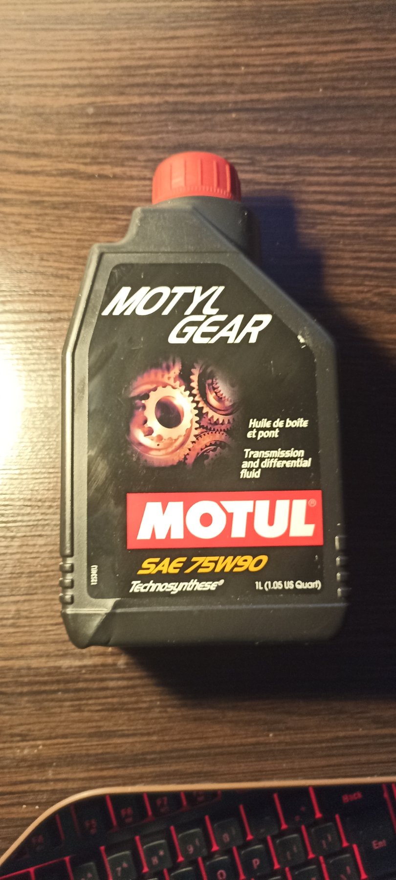

Witam wszystkich. Mam zamiar wymienić olej w skrzyni biegów ale po przeczytaniu wątków na forum nadal nie mam pewności. Auto ma przejechane około 170 000 Km i nie wiem czy kiedykolwiek olej był wymieniany a biegi lekko szwankują, więc pomyślałem o wymianie. Czy ktoś mógłby mi udzielić fachowej porady jaki olej będzie najlepszy , ile go zakupić i czy ewentualnie będzie potrzebna jakaś nowa uszczelka lub cokolwiek innego ? Wymianą zajmie się mechanik ale chciałbym nieco zgłębić temat żeby nie usłyszeć że wymienił przy okazji pół samochodu :D Będę wdzięczny za wszelką pomoc. Pozdrawiam.

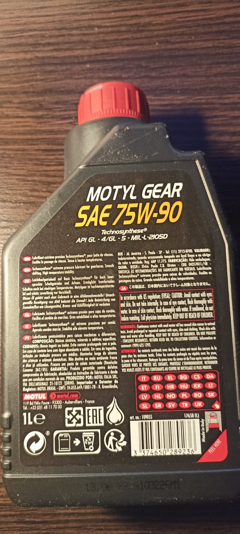

W lutym będę wymieniał olej w silniku więc do skrzyni i silnika kupiłem Motula. Do skrzyni ten na zdjęciu. Nie wiem czy pomoże ale pewnie nigdy nie był wymieniany więch chyba nie zaszkodzi

Auto kupione w Niemczech a Niemiec nie zrobi niczego, czego nie zaleca producent więc pewnie od nowości nikt tego oleju nie sprawdzał. Ja postanowiłem sprawdzić tego Motula.
