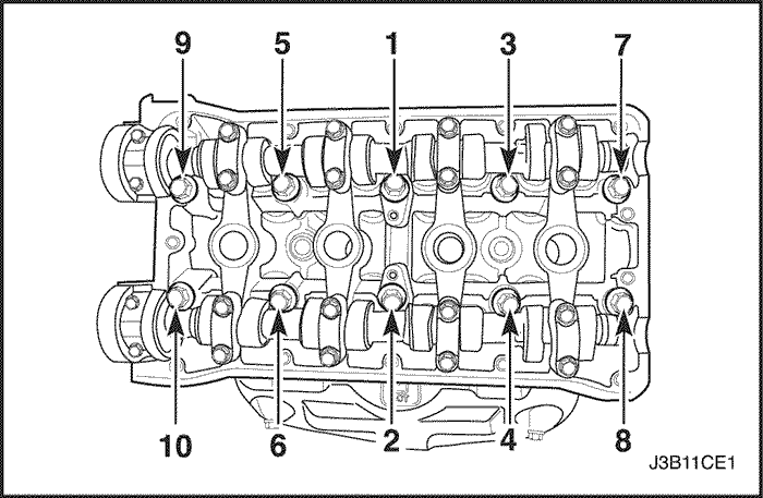

Kolejność dokręcania śrub:
Montaż śrub głowicy cylindrów.png (24.72 KiB) Przejrzano 8455 razy
Dokręcić śruby głowicy cylindrów momentem dokręcenia 25 N•m (18 lb-ft) i dokręcić dodatkowo śruby głowicy cylindrów o 70 stopni plus 70 stopni plus 50 stopni używając klucza ze wskazywaniem kąta dokręcenia KM-470-B.
