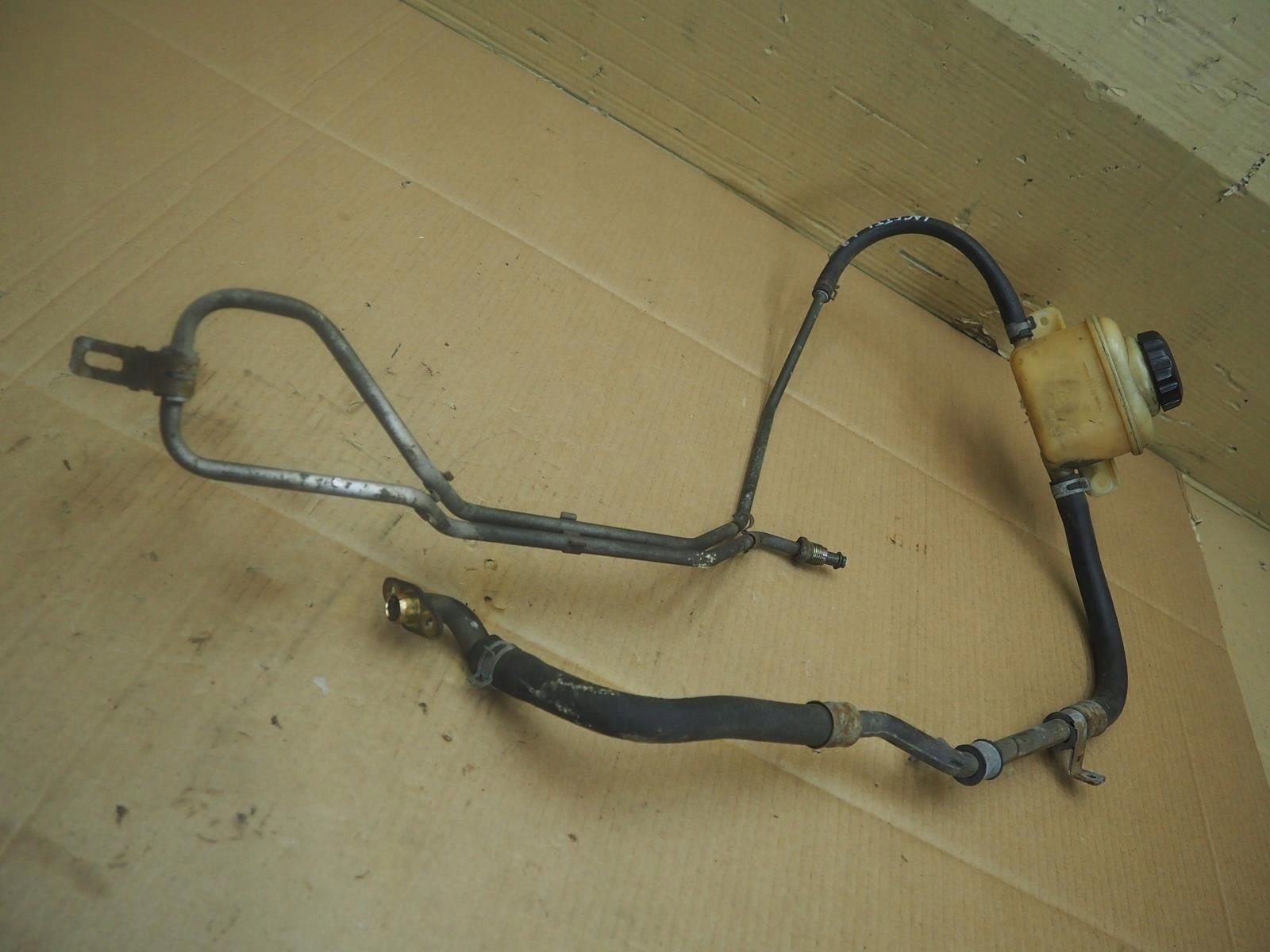

Dzień Dobry, mam wyciek z przewodu wspomagania który idzie koło chłodnic idzie bezpośrednio z zbiorniczka do pompy wspomagania. Po środku jest rurka metalowa potem łączy się z wężem gumowym i tutaj jest zarobione zgrzane czy sprasowane. Przerabiał ktoś taki temat jak to naprawić. Uciąć na zgrzewnie węża i dokupić? Chodzi i mi o ten dolny wąż Pozdrawiam

Idź tym do miejsca gdzie zarabiają przewody hydrauliczne - powinni ogarnąć, albo szukaj używki

Dzień Dobry. Przewód nie jest zarabiania on jest ściskany tak by tym okuciem. Zdjąłem okucie założyłem opaskę i jest oki.
