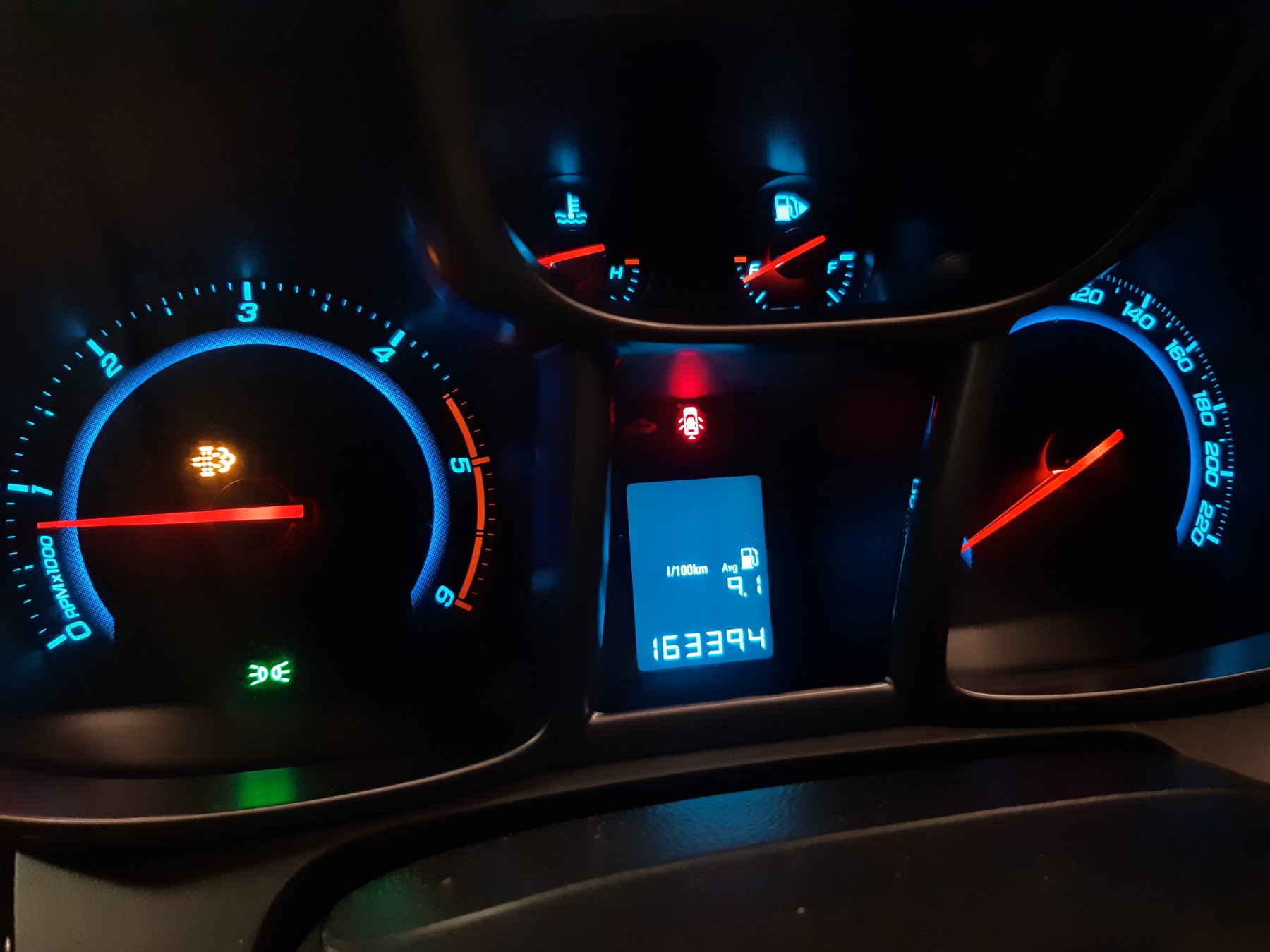

Witajcie,
Mam orlando od kilku tygodni, a dzis zaswieciła mi sie kontrolka , dobrze mysle ze od DPF? On sie wypala wtedy jak swieci? Po jakims czasie zgasiłem auto, odpaliłem, ale dalej swieci sie. Wie ktoś jaka jest przyczyna? Będe wdzieczny za pomoc

Proszę przejrzyj forum. Grupę Cruze i Orlando.
Kontrolka zapala się w przypadku totalnego zapchania DPF i awarii układu. Natychmiast zrób sobie wycieczkę tak około 50 km w jedną stronę n a trasie.

Ja wyczytałem w instrukcji, że ta kontrolka zapala sie jak kilka razy przerwiesz wypalanie. Potem będzie czerwona. Lepiej pojeździj aż się rozpocznie wypalanie i zakończy wtedy zgaśnie. U mnie to samo

A gdzie sie podlaczyc, by wiedziec, ze jest akurat wypalanie? Np peugeot ma grzanie lusterek i pod lusterka diode sie podlacza, a jak jest w orlando?

Poczytaj ten temat. Jest podobnie.DaWiDplo pisze: 29 wrz 2022, o 22:18 A gdzie sie podlaczyc, by wiedziec, ze jest akurat wypalanie? Np peugeot ma grzanie lusterek i pod lusterka diode sie podlacza, a jak jest w orlando?

Tu poczytaj viewtopic.php?f=76&t=11103&hilit=dpf+monitor
