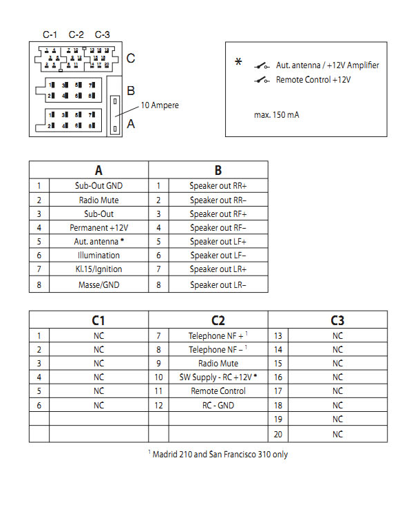

Witam, jak w temacie. Prosze o pomoc podlaczenie tuby pod te radyjko :/ mam je podlaczone pod wyjscie liniowe ale nie moge regulowac w radyjku filtrem itp. Chce je podlaczyc pod SUB OUT tylko jak to podlaczyc i co ewentualnie musial bym kupic? Bardzo prosze o pomoc bo szukam juz kilka dni i nie doszukalem sie konkretu :/

jest to tuba aktywna z blaupunkta i doczytalem ze trzeba sie podpiac pod pin 3 to + a pin 8 to masa,mowie o kostce A. Jeszcze tego nie podpinalem bo nie chce nic spalic :/ Aha i jeszcze jedno, w tubie sa dwa chincze a z tego opisu wychodzi ze bedzie jadeno, wiec jak to podlaczyc :/

Raczej pod piny 1 i 3, ale tak jak Etac pisze, trzeba sprawdzić instrukcje jak podaje to producent.

ze schematu wynika ze pin 1 i 3, ale jak polutowac ten chincz i bedzie wtedy tylko jeden CHinc? dobrze rozumuje?

1) sub out to wyjście przedwzmacniacza dostosowane do regulacji suba (osobny gain i nastaw częstotliwości "podbicia" tegoż gaina)
2) piny 1 i 3 są potrzebne.
3) wystarczy jeden cinch bo sub jest jeden więc po co stereo ;) do wzmacniacza wykorzystamy RCA (cinch) kanału LEWEGO (czyli kanał mono)
4) wtyk rca lutujemy następująco: "gorąca żyła", czyli środkowy pin lutujemy z pinem 3 kostki A, natomiast ekran czyli zewnętrzny okrąg wtyku łączymy z pinem 1 kostki A.
5) "tuba" aktywna więc składa się z głośnika i wzmaka ;)
