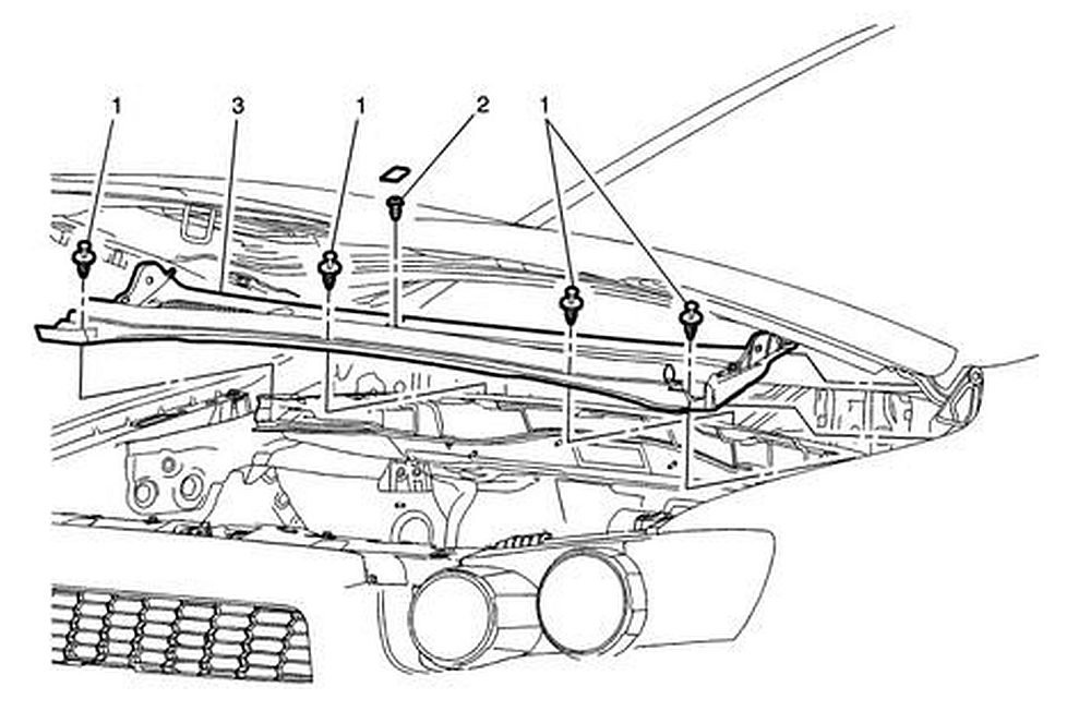

Po zdemontowaniu ramion demontujemy plastikowe podszybie zamocowane na 4 plastikowych kołeczkach i jednym wkręcie znajdującym się centralnie pod plastikową zaślepką. Bubu1769 podesłał świetną instrukcję:
Podszybie odchodzi razem z gumowymi bokami, należy delikatnie rozpiąć ich wypustki ruchami do środka auta. Raczej nie szarpać.

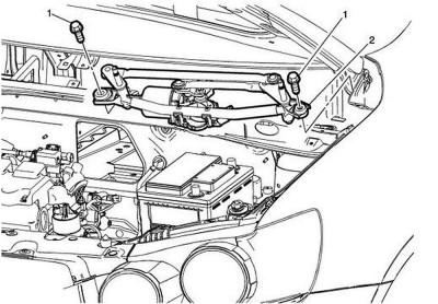

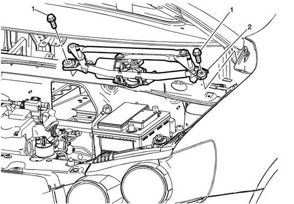

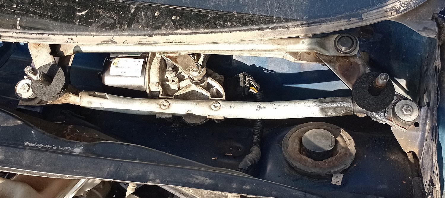

Po wykonaniu tych czynności możemy przystąpić do demontażu mechanizmu. Odpinamy wtykę elektryczną i odkręcamy dwa wkręty M6 kluczem 10:

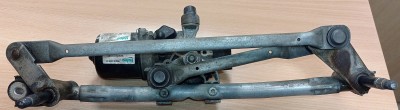

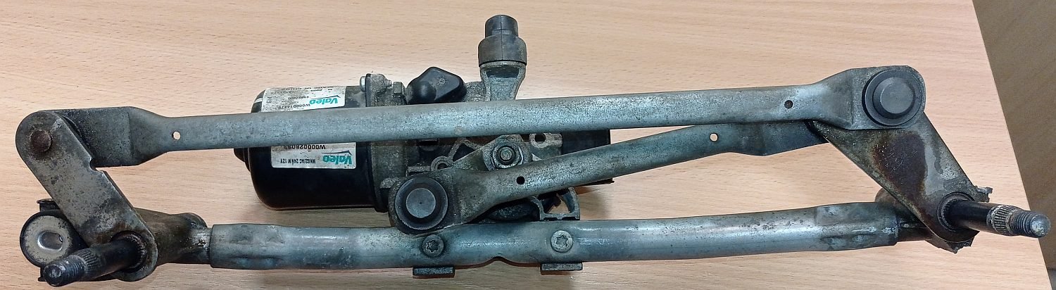

Mechanizm po wymontowaniu i próbie wybicia zakleszczonego wałka, skutkującej urwaniem duralowego mocowania (prawa strona) wygląda tak:
Okazało się, że wałek lewej wycieraczki był bardzo mocno zapieczony. Byłem zdumiony, że silnik jeszcze jakoś dawał sobie z tym radę. Po usunięciu pierścienia zabezpieczającego i podkładek usiłowałem bezskutecznie wyjąć wałek z tulei, najpierw obficie używając penetrantów, potem podgrzewając tuleję palnikiem gazowym. Wreszcie użyłem kowadła i młotka, co zakończyło się wspomnianym urwaniem uchwytu (choć nie doprowadziło do wybicia wałka :( ).
Wałek udało się usunąć w dwie osoby i przy użyciu solidnego imadła. Po umocowaniu rury w imadle jedna osoba zapięła morsa na dźwigni wycieraczki i z dużą siłą wykonywała niewielkie ruchy na boki (tak jak normalnie pracują wycieraczki) a druga osoba chwyciła w kombinerki nakrętkę nakręconą luźno na wałek i z całych sił usiłowała wyciągnąć wałek z tulei. W trakcie manewrów wałek był kilka razy psikany penetrantem. Udało się po ok. 10 minutach szarpania.
Wałek drugiej wycieraczki wyszedł bez problemowo.

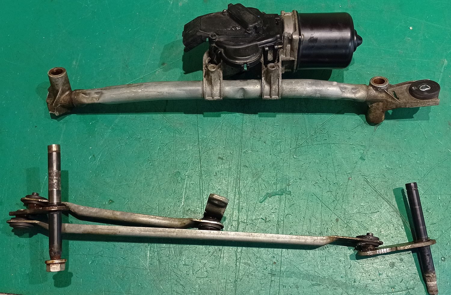

Po demontażu wyglądało to tak:

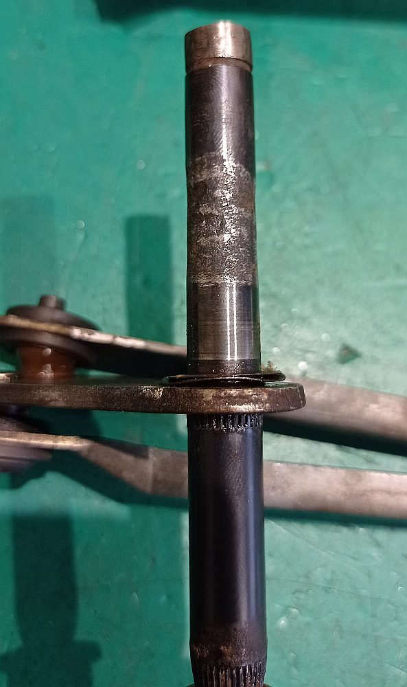

Końcówka wałka została wcześniej zeszlifowana, bo na skutek prania młotkiem została nieco spęczniona i nie chciała wyjść przez tuleję.

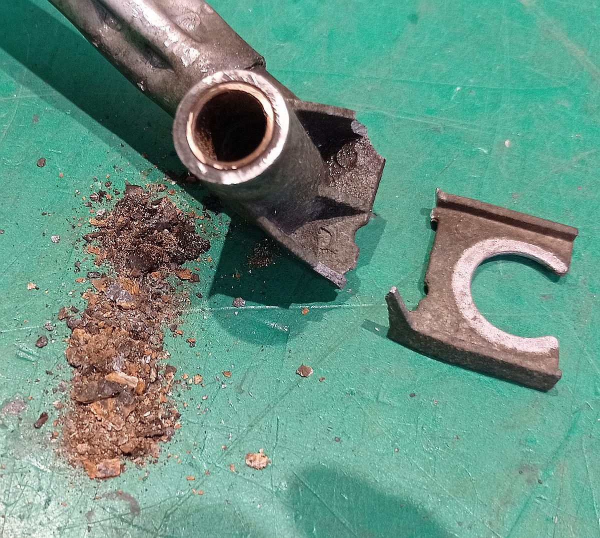

W duralowej tulei są zaprasowane dwie węższe tulejki z brązu, pomiędzy którymi jest luka. To właśnie w tej przestrzeni (a nie na tulejkach) złapał wałek. Zapewne produkty jakiejś korozji miały objętość umożliwiającą zapieczenie wałka.
Po wydrapaniu wkrętakiem przestrzeni między tulejkami na biurku pojawiło się sporo syfu:

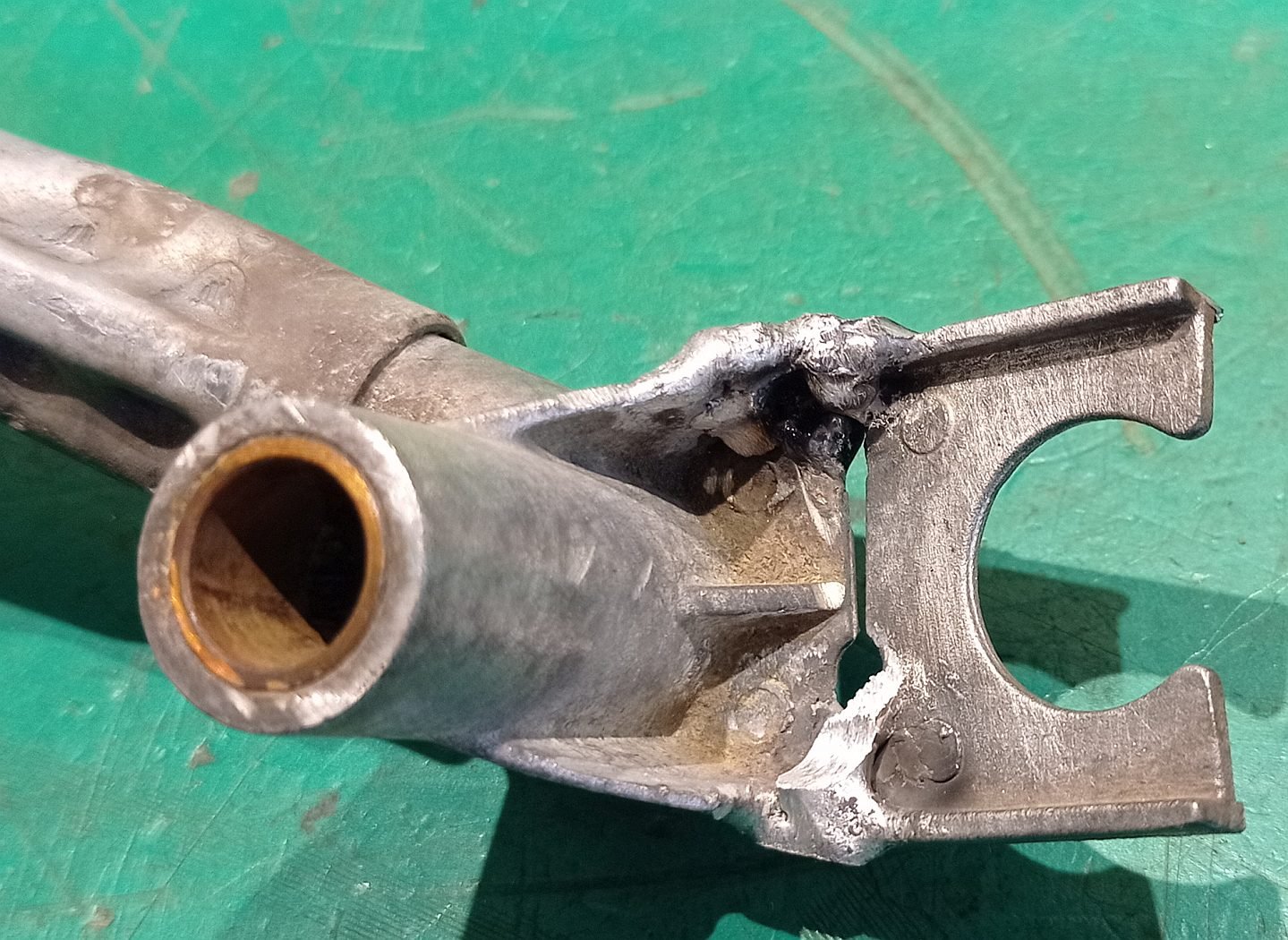

Widać też ułamany uchwyt.
Na szczęście są na świecie ludzie potrafiący spawać dural:
Inna sprawa, że zupełnie nie rozumiem jaki może być cel konstrukcji uchwytów z takim podłużnym otworem w newralgicznym punkcie, poza oczywistą podatnością na złamanie w przypadku jakiejkolwiek próby średnio fachowej naprawy ;) . Jednak tym razem trafiło na upartego.
