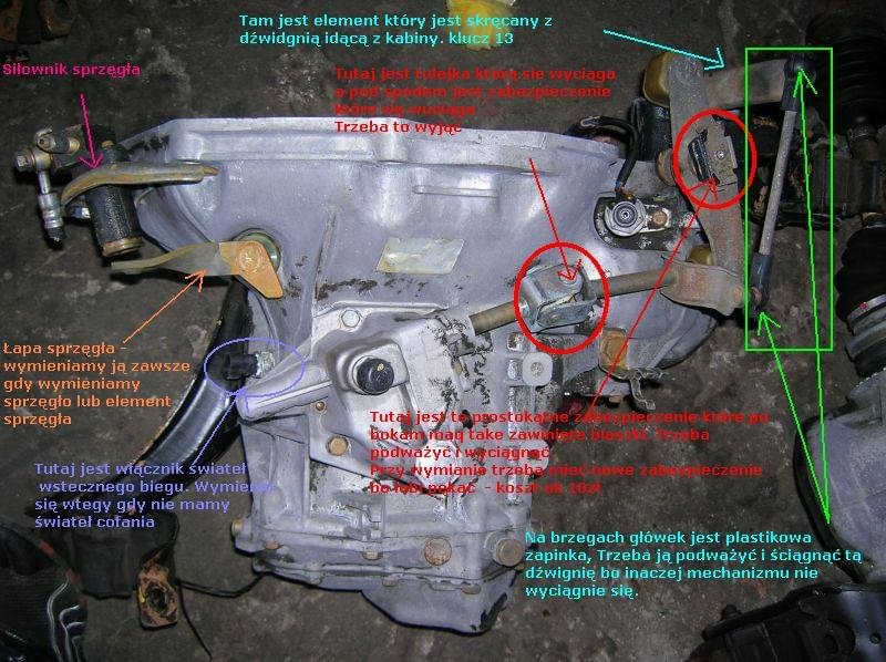

Takie cos znalazlem
Re: Swiatlo cofania sie nie wlacza
Miałeś go sprawdzić a nie od razu wymieniać.
Na zdjęciu jest dobrze zaznaczony.
Tylko trzeba pamiętać że są dwa rodzaje różniące się złączem.
Od góry jest do niego w miarę dostęp więc nie trzeba nic wykręcać.

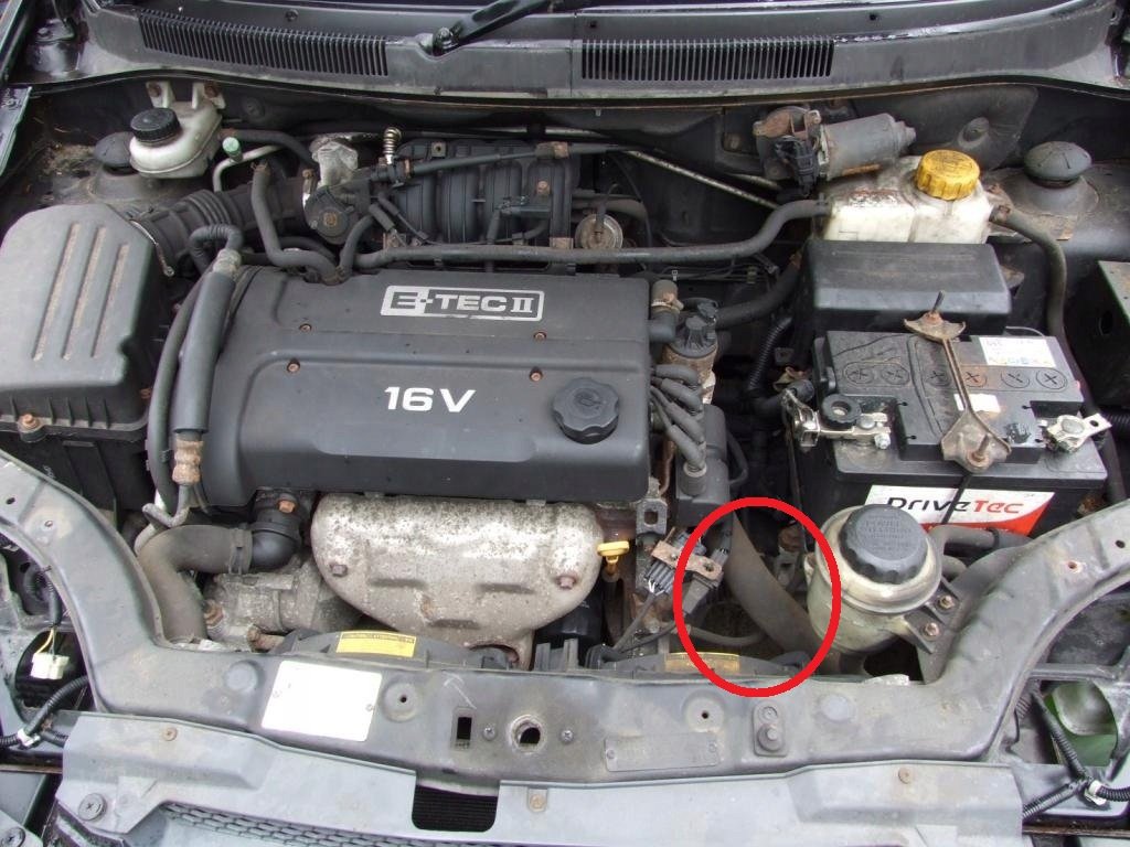

Od gory to znaczy zdjac mieszek zmiany biegow czy na kanal podjechac i wsliznac sie nad skrzynie jakos?
Na parkingu, otwierasz maskę samochodu, sięgasz ręką między silnikiem a akumulatorem i masz czujnik.
Nie jest może jakoś superewygodnie ale idzie go tak wymienić.
