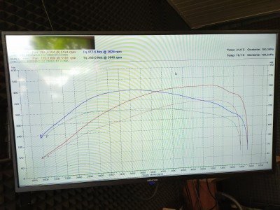

Popatrz na wykres w trochę innym silniku od GM bo 2,0t ale też benzynowym. Max moment był 3-4 krpm tak fabrycznie. Tuner mi go przesunął tak że max kończy się wcześniej. Nie ma 4+ krpm i nigdy nie będzie.
Co Ty chcesz zrobić z tym swoim silnikiem tak naprawdę? Nie piłuje się tak silników. Jakieś testy robisz na zlecenie dla kogoś?
Zanim zaczniesz piłować sam to daj auto na hamownię tam dostaniesz podobny wykres i będziesz wiedział jakie są możliwości auta. Tuner stroi silnik a nie właściciel takimi testami, bo właściciel to nic nie osiągnie. W instrukcji na pewno nie ma charakterystyk takich badań, liczniki pokazują niby więcej rpm niż uzyskujemy ale bo takie są liczniki we wszystkich autach.
