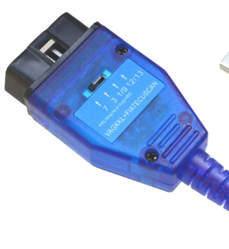

A co do kabla to może być ten z przełącznikiem? jest na FTDI

Re: Problem z ABS aveo t250
: 19 maja 2022, o 21:13
autor: bubu1769
Tak, powinien się nadać. Ustaw go na pin 7.
