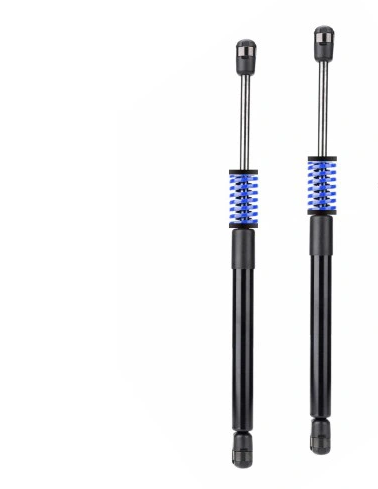

Mi chodzi o założenie takich sprężyn na siłownik wiem, że w większości aut to wystarcza tylko nie wiem jak jest w aveo a nie chciałbym kupować sprężyn na marne
Re: Automatyczne otwieranie klapy bagażnika aveo t255 hb
Szczerze w hatchbacku takich sprężyn bym nie zakładał, chyba że ma się dobre układy na chirurgii szczękowej.
