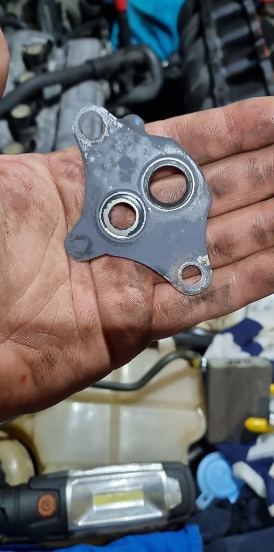

Uszczelka EGR: czy te o numerze 96352576 lub 90467547 będą pasować?

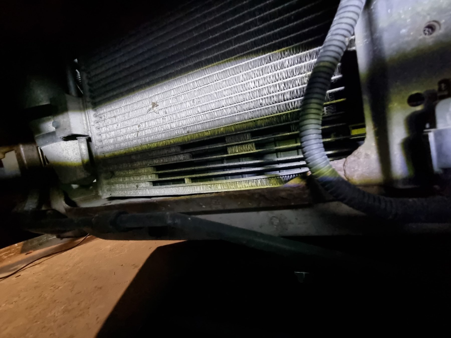

Chłodnica klimatyzacji: czy sądzicie, że trzeba już wymieniać czy to jeszcze da radę popracować?

Uszczelka EGR to 96352576, a chłodnica może jeszcze zostać, chyba że masz za dużo gotówki.

Uszczelkę EGRa zostaw starą, przecież jej nic nie dolega.
Chłodnica klimy - wypadły tylko radiatory, chłodnica jest ok, dopóki nie ma z niej wycieku i klima działa to zostaw. Jeśli będzie wyciek i mało czynnika to zaczniesz słyszeć zza schowka szumiący zawór rozprężny.

a wiecie że egr w epice 2,5 jest taki sam jak w astrze G 1,4
i jeszcze stare astry f 1,8 na 8 zaworach miały taki egr
podejrzewam ze jeszcze kilka innych modeli opla lub chevroleta tego koreańskiego

No właśnie sprawdzając numer uszczelki egr wyskoczyły mi Ople

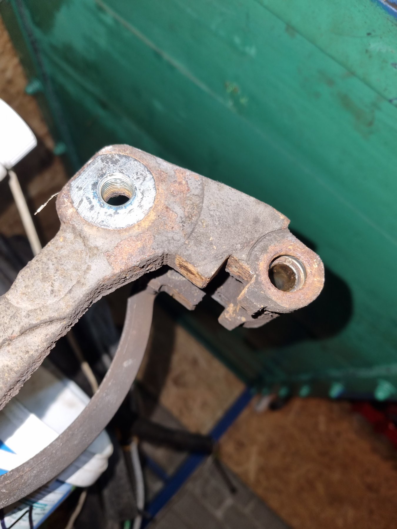

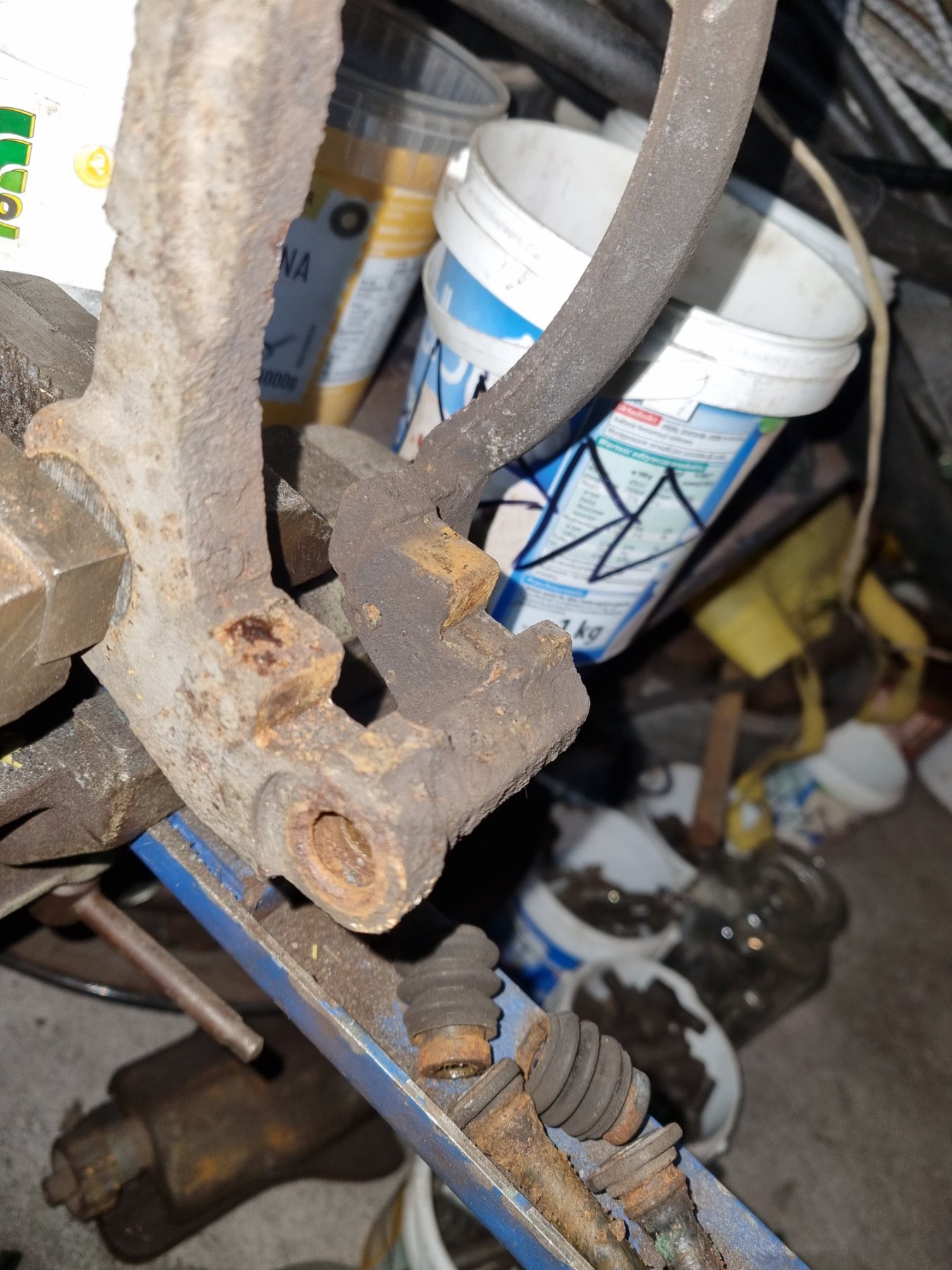

Pojawił się problem z jarzmem hamulca przedniego. Gdzie to kupić ewentualnie czy jest część pasująca z innego modelu/auta? Z tego co wiem, trzeba kupować cały zacisk.

Ciężko to chyba będzie dostać, a co się stało z jarzmem, że trzeba wymieniać? Korozja czy coś innego, bo tam za bardzo nie ma co się zepsuć?

Ja bym wypiaskował, dobrze oczyścił, kupił nowe tłoczki, prowadnice, gumki, blaszki, pomalował i poskładał na nowych smarach. Nie ma chyba aż takiej tragedii, ale nie widzę dokładnie jak wyglądają miejsca gdzie pracują prowadnice.

Michał, jak wczoraj rozmawiałem z Tomkiem to wyobrażałem sobie dużo gorzej te jarzma, choć zdjęcia mogą przekłamywać. Ja bym to wyczyścił, poskładał i zobaczył czy chodzi płynnie.
A tłoczków jak nie chcecie wyciskać i wymieniać to podlać pod gumową osłonkę płynem hamulcowym, zostawić żeby się przegryzło, wytrzeć i posmarować pastą do tłoczków - oczywiście zrobić to na w miarę najbardziej wypchniętym tłoczku.

szczotka z drutu na szlifierkę i będzie git
moje wyglądały tak samo
zmieniałem tylko gumki na prowadnicach bo jedna pękła i się woda dostała do środka
nowa gumka przeczyszczone w środku wszystko przesmarowane i lata

Tłoczek wyciągaj i zobacz w jakim jest stanie, ewentualnie jak będzie ok to złóż z powrotem na nowe gumki i smar do tłoczków. Jak będzie przyrdzewiały to wymieniaj.

Zdecydowaliśmy się na regenerację zacisków i jarzm z przodu.
