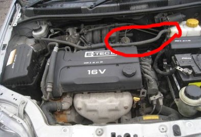

Mianowicie mam problem ze znalezieniem rurki/przewodu elastycznego, który wychodzi ze zbiorniczka wyrównawczego.
Chyba jakieś zwierzątko go pogryzło lub sparciał ze starości. Chyba jest to jakiś przewód odpowietrzający.
Proszę o jakiś nr części lub jakąś informację jak tego szukać ;)

Wężyk to bodajże 96461946 ale pewnie szło by zamontować taki z metra o odpowiedniej średnicy.

zdjęcie z sieci na szybko znalezione ale ogólnie o ten przewód chodzi
Re: Przewód elastyczny zbiorniczka wyrównaczego
Ogólnie ten wężyk odpowiada za powrót podgrzewania przepustnicy i jest tam też drugi odpowiedzialny za zasilanie.
Ta funkcja jest przydatna głównie zimą, na lato można by połączyć te dwa wężyki ze sobą pomijając przepustnice co obniży nieco temperaturę dolotu, w Vectrze kiedyś tak robiłem ale w Aveo mi się nie chce.

w necie znalazłem tylko na ruskiej stronie ale jutro z tym nr podjadę do hurtowni a jak nie to będę musiał zrobić tak jak poradziłeś czyli metra.
