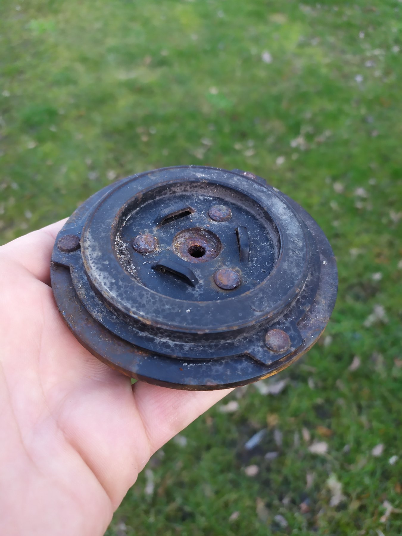

dziś po otwarciu maski w swoim cruze na osłonie silnika znalazłem takie oto ustrojstwo:
Z tego co widzę to sprzęgło sprężarki klimatyzacji, wygląda na to że rozsypało się w czasie jazdy. Jak to poskładać? Widzę że przykręcane jest na jedną, niewielką śrubę centralną, orientuje się ktoś jakiego rozmiaru?
Rozsypane sprzęgło sprężarki klimatyzacji?

Trzeba kupić nowe
Podejrzewam że razem z nową sprężarką.

Re: Rozsypane sprzęgło sprężarki klimatyzacji?
Rozumiem że takie zerwane sprzęgło sugeruje zatarcie sprężarki?
Nie ma możliwości samoczynnego odkręcenia się?
raczej zatarcia wałka sprężarki

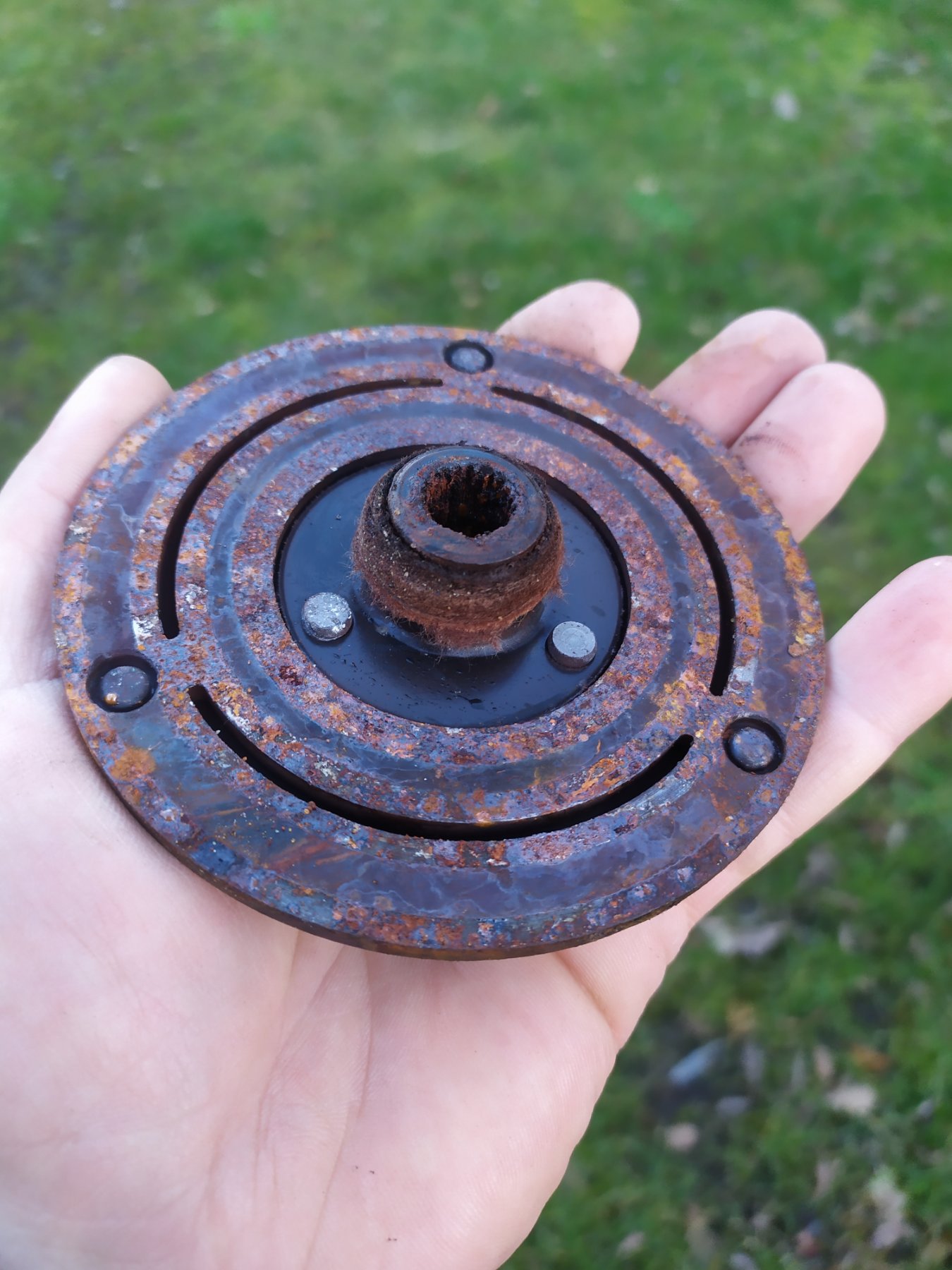

Zamontowałem na próbę stare sprzęgło i widać że sprężarka pracuje prawidłowo, mam tylko wątpliwości co do grubości podkładki która powinna znajdować się między sprzęgłem a wałkiem sprężarki. Posiada ktoś może jakieś schematy?

Schemat nie potrzebny. Luz tarczki ciernej powinien wynośić 0,1- 0,22 mm na zimnym silniku, czasem warto pomierzyć na gorącym bo lubi ten luz się zmnieszać co skutkuje obracaniem wałka sprężarki w sytuacji nie pracującego sprzęgła/cewki/i wzrasta temperatura, z kolei zbyt duży luz powoduje uślizg sprzęgła - wzrasta temperatura no i spada wydajnosć sprężarki.
