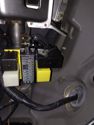

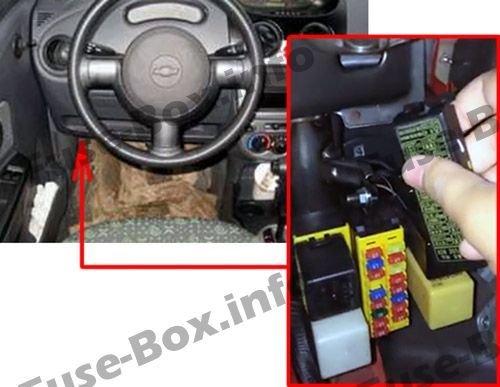

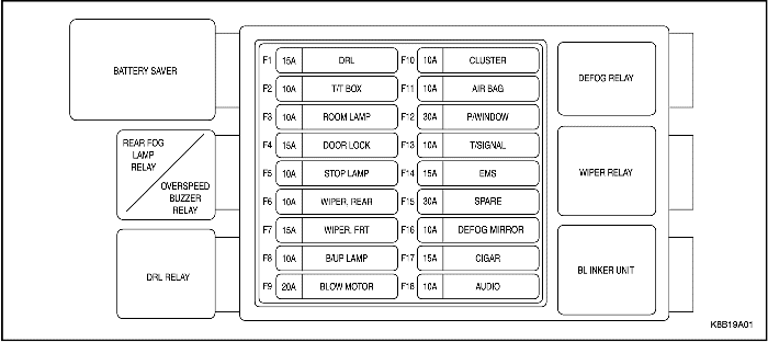

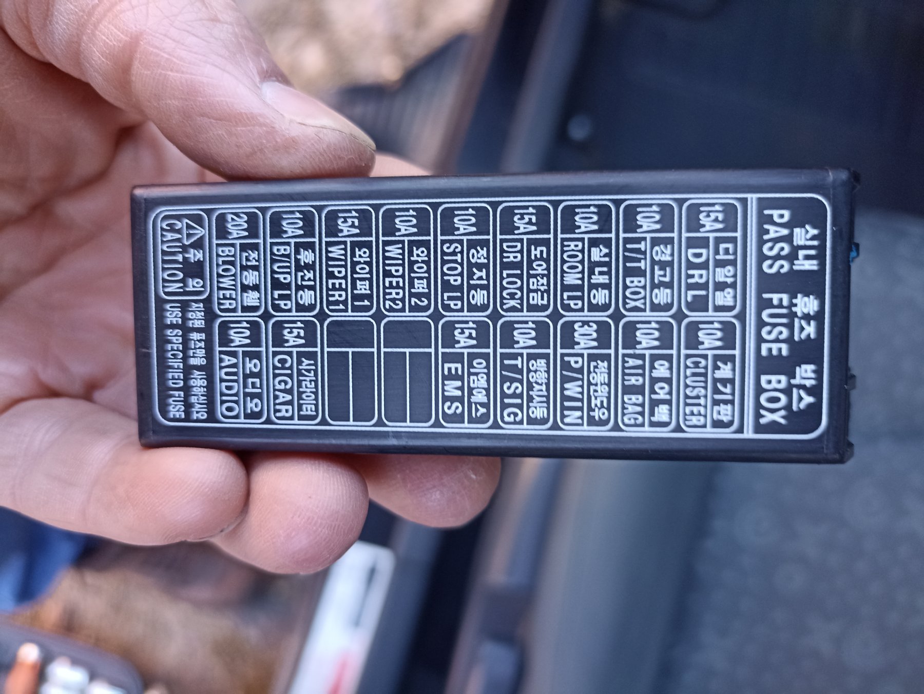

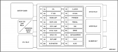

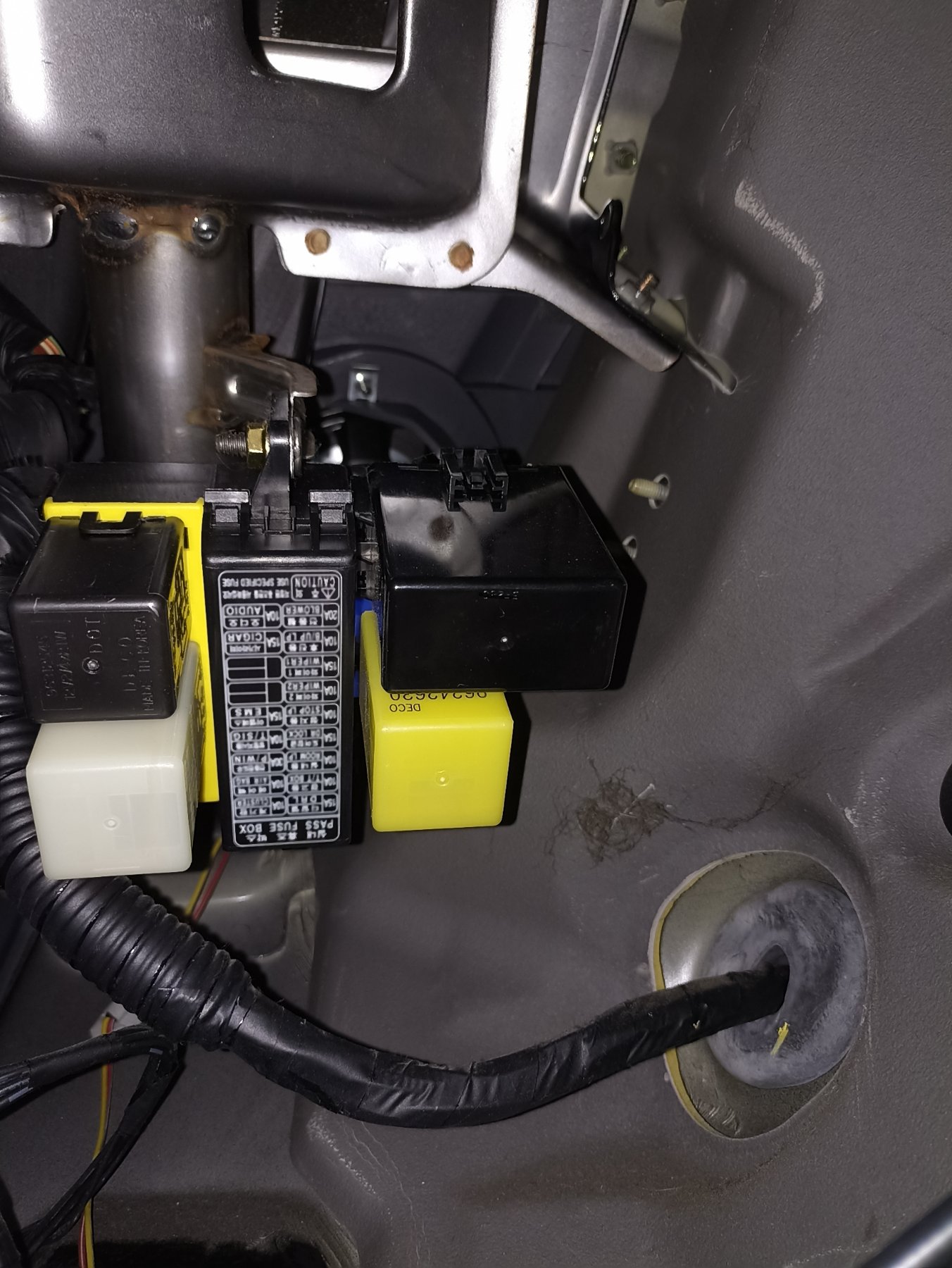

Mam problem z niedziałającymi spryskiwaczami z przodu i z tyłu oraz tylną wycieraczką. Przednia wycieraczka działa. Jeden z silników od spryskiwaczy nie działa,drugi jest sprawny sprawdzałem na krótko. Sprawdzałem bezpieczniki w komorze silnika i nic wyczytałem że są też bezpieczniki w kabinie po lewej stronie kierownicy na dole tam jest jak widzę gniazdo OBD2 a bezpieczniki? Chevrolet matiz/spark 2005rok 0.8 .
