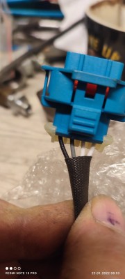

Przewody do napinania na nową sondę zgodnie ze starą
Ja też musiałem to zrobić.

a to nie jest tak że one od razu były podpięte tak jak trzeba? naprawdę kompletnie się na tym nie znam :(

Nie zawsze pasuje, że musisz mieć oryginalną sondę od GM. Chociaż szuflady są zarówno kolorowe, jak i mogą nie pasować. Dwa białe ogrzewają czarny jest sygnałem, a szary jest szkieletem. Jeśli masz starą sondę, to mówi, przełóż kłótnie w torebce i to zadziała.

Jezeli zakupiona sonda była bez wtyczki (którą nalezy przelutować ze starej czego nie poleca się przy sondach ) najlepiej kupic z wtyczką gotową do wpięcia
Jezeli była bez wtyczki to fakt mogli zle przylutować kabelki lub niewłaściwie zostało to zlutowane
A jezeli sonda była z wtyczką to cóż niemożliwe ze padła by po jednym dniu

sonda była od razu z wtyczką, znajomy z komputerem wczoraj skasował błąd i póki co nie wyskakuje. Jeśli znów wyskoczy to jadę się kłócę żeby to zrobili dobrze bo wymienić na nowe i skasować błąd za co sobie liczą to każdy potrafi. A jeszcze mam takie pytanie, bo podobno są dwie te sondy i czy możliwe jest że w komputerze błąd wskazuje na jedną sondę a tak naprawdę problem jest z tą druga?
